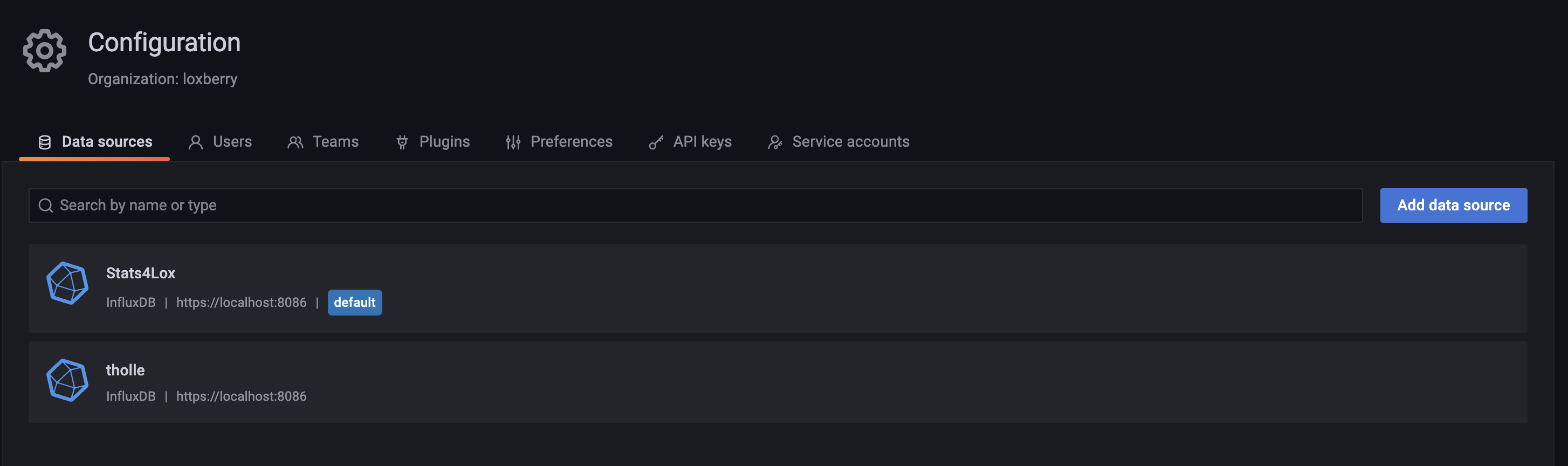

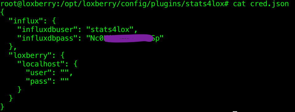

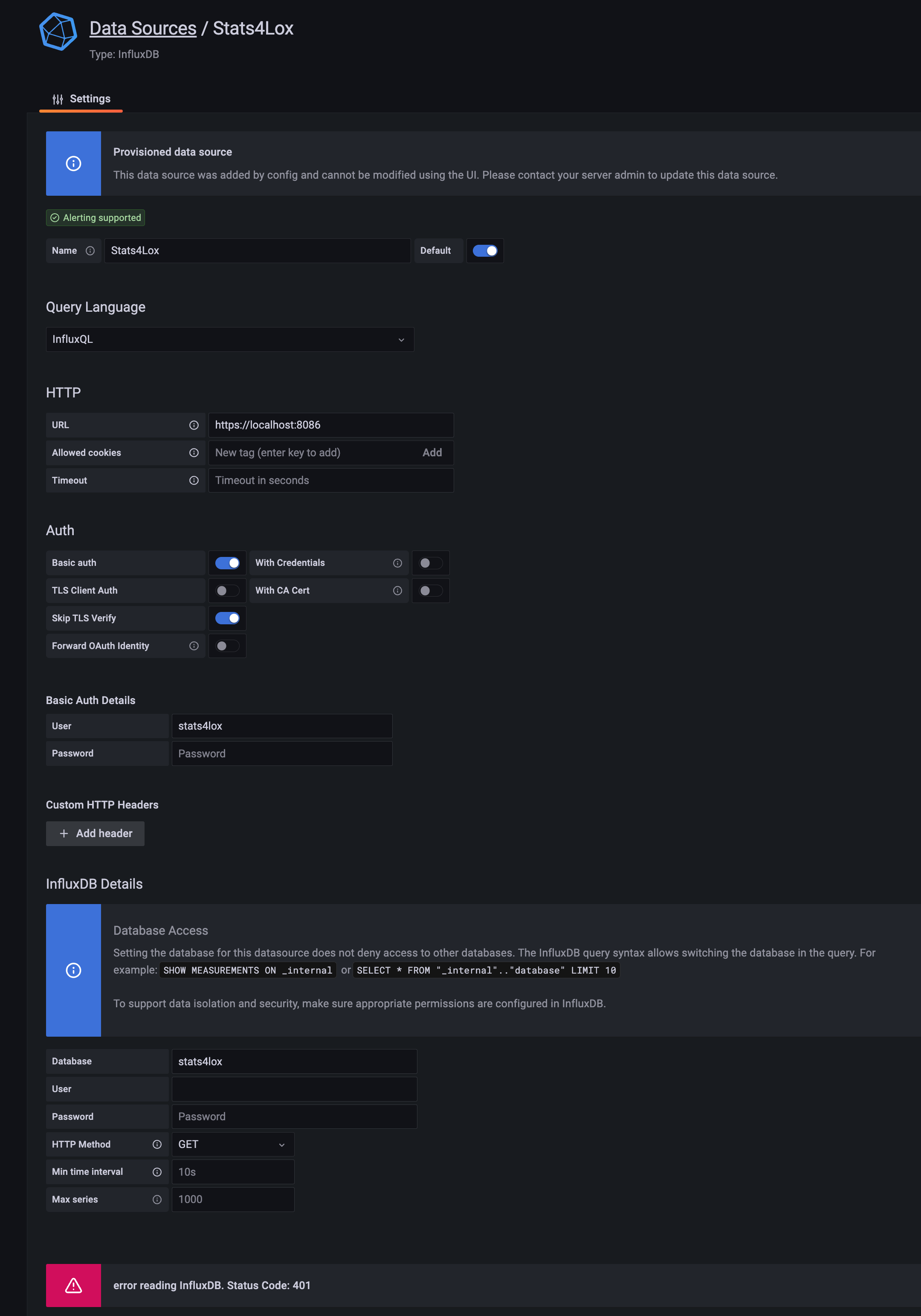

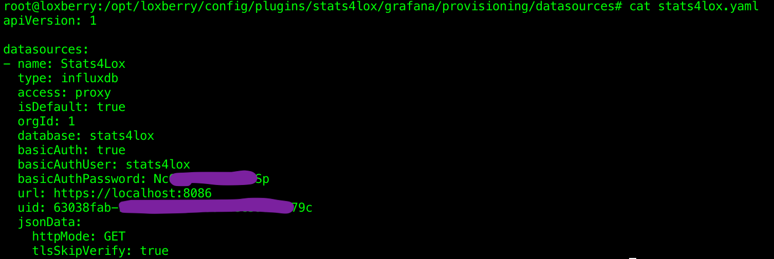

                Hi Supporter,
                ich habe gestern ein Upgrade meiner Loxberry von v. 2.2.xx (ich glaube v.2.2.2.2) auf v3.0.0.6. Beim Upgrade des stats4Lox-Plugins traten ein paar Fehler wegen der notwendigen Repo-Pub-Keys auf. Halb so wild. Habe vorher ein Backup der Loxberry gemacht und nach dem Upgrade das Plugin deinstalliert und neu Installiert. Lief sauber durch.
                Anschließend habe ich versucht via Datenmigration die influx-DB und das Grafana-Dashboard wiederherzustellen.
                Leider klemmt es jetzt in Grafana beim Zugriff auf die Stats4Lox-Datenbank (error reading InfluxDB. Status Code: 401).
                Ein Zugriff via influx CLI mit den notwendigen Credentials (hinterlegt in /opt/loxberry/config/plugins/stats4lox/cred.json) auf die Stats4Lox-Datenbank klappt hingegen problemlos.
                Bsp.:
                >select * from Temp_SZ LIMIT 5
                time                Default category   host     msno name    room         source type   url uuid
                1513580400000000000 17.525  Temperatur loxberry 1    Temp_SZ SCHLAFZIMMER import StateV     10db63c7-0353-1190-ffff860a6881caa0
                1513584000000000000 17.485  Temperatur loxberry 1    Temp_SZ SCHLAFZIMMER import StateV     10db63c7-0353-1190-ffff860a6881caa0
                1513587600000000000 17.301  Temperatur loxberry 1    Temp_SZ SCHLAFZIMMER import StateV     10db63c7-0353-1190-ffff860a6881caa0
                1513591200000000000 17.242  Temperatur loxberry 1    Temp_SZ SCHLAFZIMMER import StateV     10db63c7-0353-1190-ffff860a6881caa0
                1513594800000000000 17.205  Temperatur loxberry 1    Temp_SZ SCHLAFZIMMER import StateV     10db63c7-0353-1190-ffff860a6881caa0​
                Wenn ich das richtig verstanden habe, wird die Verbindung der Stats4Lox-Datenbank für Grafana via Provisioning (/opt/loxberry/config/plugins/stats4lox/grafana/provisioning/datasources/stats4lox.yaml) bereitgestellt. Auch dort sind die korrekten Credentials hinterlegt.
                Ich weiß leider nicht mehr, wo ich noch schauen kann oder muss, um das Problem zu lösen und hoffe daher auf etwas Hilfe von euch.
                Ich hänge noch ein paar Screenshots zur Info an.
                Vielen Dank im Voraus,
                tholle
                  #624
                  Weiß nicht, ob es hilft, aber das Provisioning kannst du nochmal triggern:
                  /opt/loxberry/bin/plugins/stats4lox/provisioning/set_datasource_influx.pl
                  Hoffe, das funktioniert!
                  • tholle
                    tholle kommentierte
                    Und wie das funktioniert. Hab's gleich im Wik entsprechend ergänzt. Vielen Dank!
