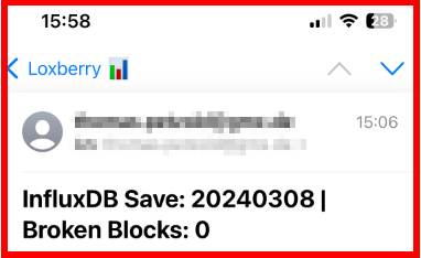

            Hallo Zusammen, ich habe mir jetzt ein kleines für mich passendes Sicherungssystem der InfluxDB aufgebaut. Für meinen defekten USB-Stick war die zip-Funktion über das Terminal das einzige was geholfen hat mir die Daten zu retten, sichern und wieder mit einzubinden. Über die Conjobfunktionalität des Loxberrys habe ich in den Loxberry-Ordner /system/cron/cron.daily ein das Skript Influx_DB_Save (ohne Dateierweiterung) abgelegt. Dieses ruft das Script Influx_DB_Save.sh im Legacy-Ordner /webfrontend/legacy auf. Folgende Funktionen waren mir wichtig und konnte ich umsetzten:
            • Tägliches automatisches Abspeichern der InfluxDB als zip-Datei vom USB-Stick am Loxberry auf eine NAS-Platte im LAN.
            • Prüfung der InfluxDB auf korrupte Daten (mit den internen Funktionen von InfluxDB).
            • E-Mailbenachrichtigung nach dem Speichern der InfluxDB mit einem Ministatus in der Betreffzeile (siehe Screenshot) und den Details im Text der E-Mail.
            • Löschen alter Sicherungen wenn Anzahl der zu behaltenen Tage erreicht ist.
            • Speicherintervalle über die Ablage in den con.xxx Ordnern frei wählbar.
            • Dokumentation befindet sich im Skript.
            Die fertigen Dateien habe ich hier mit als zip-Datei hinzugefügt. Im oberen Teil der Influx_DB_Save.sh müssen ein paar Anpassungen eingebracht. Das sind Pfade, Dateinamen, Anzahl der zu behaltenden Dateien und die E-Mail Adresse für den Bericht.
            Vielleicht passt es nicht für jeden, aber man kann sich an den Codeschnipsel bedienen und sich Schritt für Schritt über bspw. Visual-Studio-Code und dem Terminal durchhangeln.

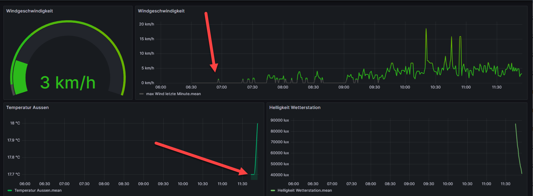

                  Hallo Zusammen
                  Seit ein paar Tagen habe ich auf dem Stats4Lox immer wieder Phasen, wo keine Daten mehr gespeichert werden. Sobald ich die Prozesse neu gestartet habe, funktioniert es wieder (mal ein paar Stunden, mal ein paar Tage).
                  Hat jemand eine Idee, was das sein könnte?
                  Komischerweise wurde die maximale Windgeschwindigkeit in den letzten 2 Minuten (welche ich per MQTT speichere), heute morgen ab 07:30 schon wieder geschrieben. Die Temperaturen jedoch erst wieder nach dem Restart der Prozesse.
Ansichten: 446
Größe: 144,7 KB
                  Dazu muss ich sagen, meine Temperaturen sind in Memory Flags (da ich z.T. Kombinationen habe zwischen verschiedenen T5 oder T5 und Netatmo Werten). An den Netatmo liegts nicht, denn wenn die nicht liefern, wird nur der T5 in den Merker geschrieben.
                  In den Logs sehe ich auf den ersten Blick nichts, ausser dass immer mal wieder Stats mit alten Bezeichnungen nicht geschrieben werden können (wie ich diese löschen kann, keine Ahnung :-D finde die nicht mehr).
                  Vielen Dank für eure Hilfe, denn ich liebe das Plugin, endlich eine coole Statistkübersicht, nicht wie in Loxone selbst.
                  Beste Grüsse und schönen Sonntag
                  Zuletzt geändert von Maverick2805; 28.04.2024, 11:55.
                  • toubee
                    toubee kommentierte
                    Ich glaube, ich kann Dir bei deinem zweit-Problem helfen (nicht mehr vorhandene Stats).
                    die "toten" Einträge kannst Du in der Datei /opt/loxberry/config/plugins/stats4lox/stats.json entfernen. Ich glaube mich zu erinnern, dass Du dazu alle Dienste des Plugins stoppen musst.

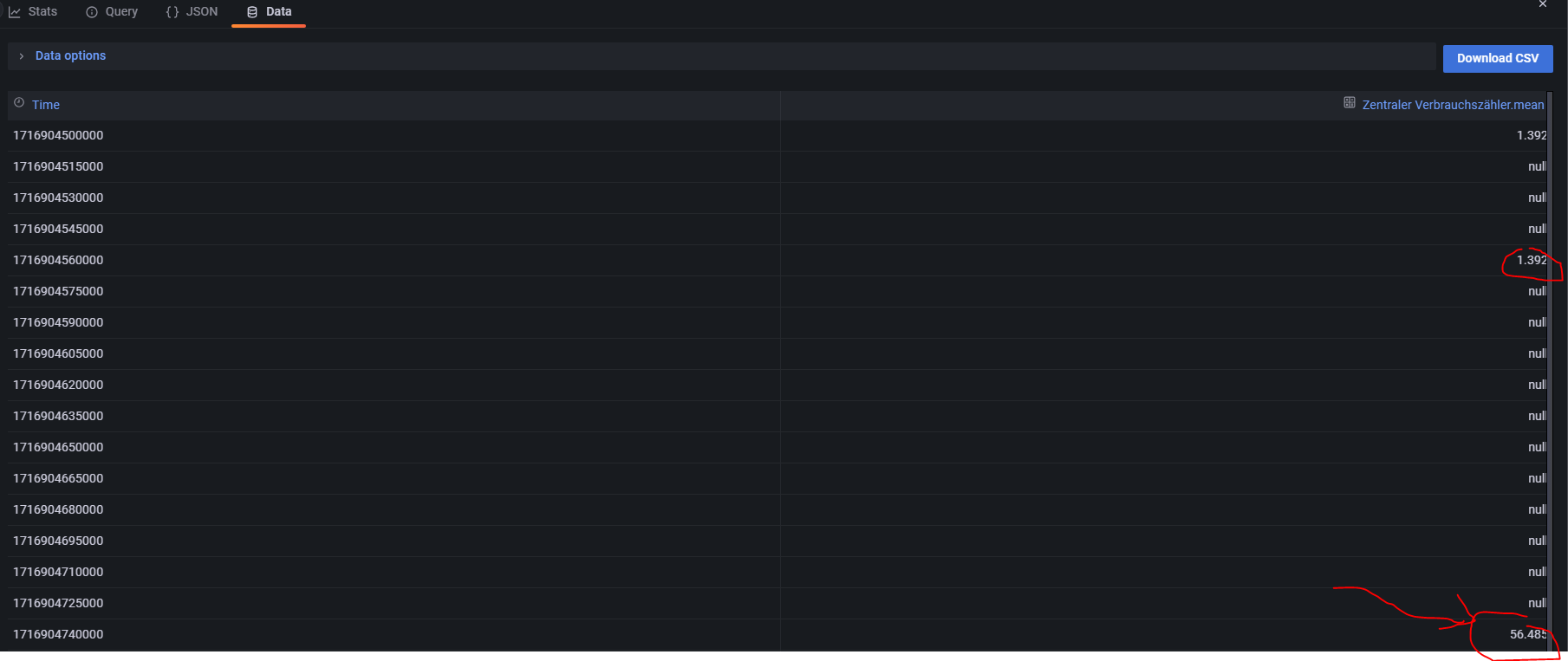

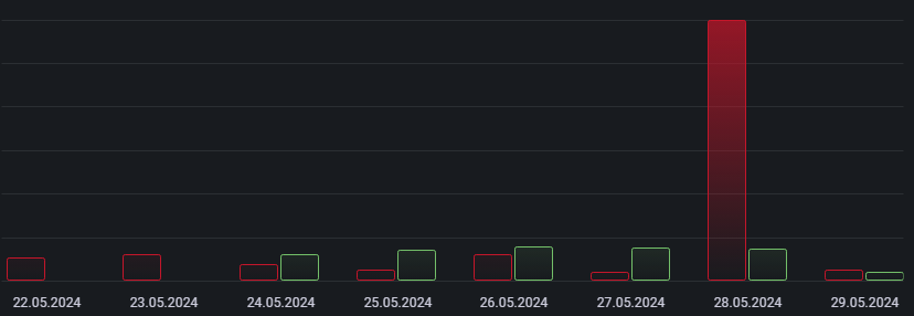

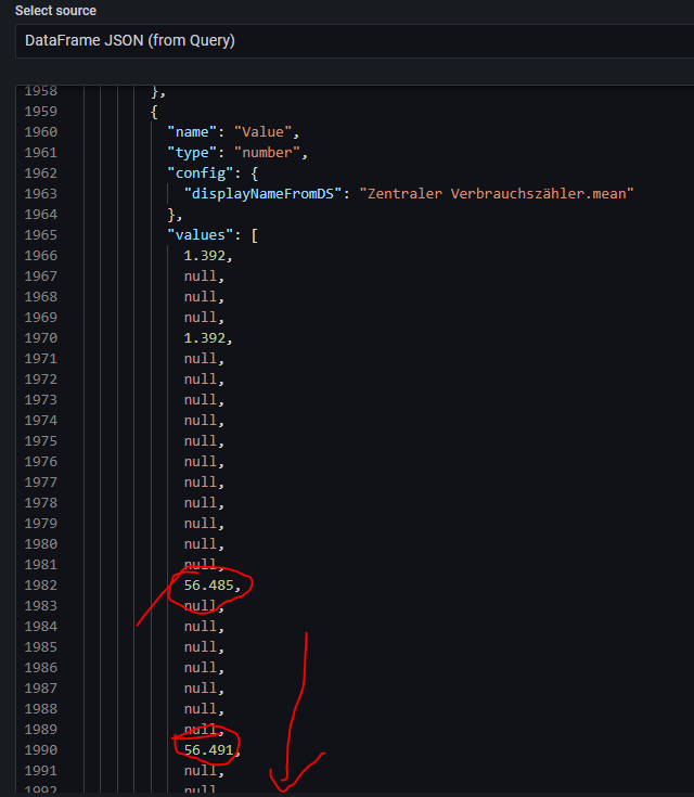

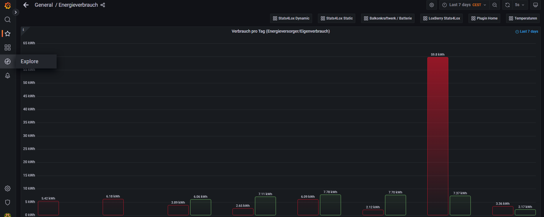

                    Da ich gestern die Beschaltung des Energiezähler geändert habe, habe ich jetzt in meiner Grafana eine Werte Ausreißer. Kann man den irgendwie korrigieren?
Ansichten: 216
Größe: 9,8 KB
Ansichten: 313
Größe: 65,3 KB
Ansichten: 263
Größe: 47,5 KB
                    Im Grafana scheine ich nur einen Read Only Modus zu haben und somit kann ich hier nichts anpassen.​​

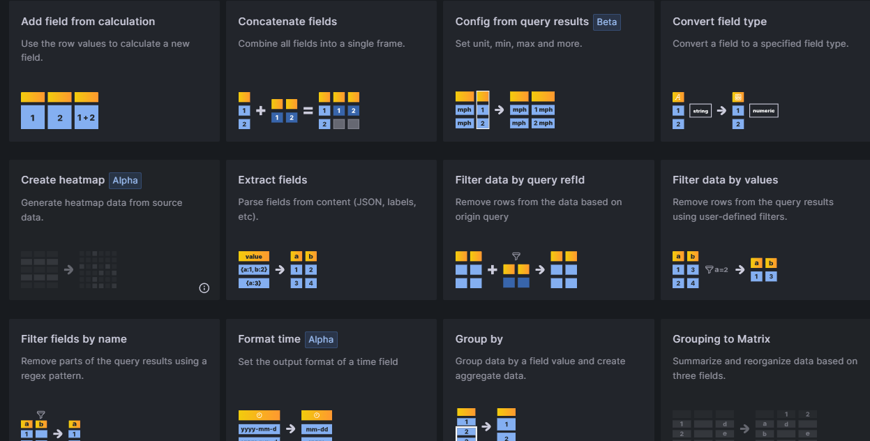

                      Hast du in der Visualisierung der Daten ein Tab "Transform Data"
Ansichten: 212
Größe: 32,5 KB
                      Dort drin gibt es unzählige Möglichkeiten Daten zu verändern. das was du oben zeigst scheint die Quelle zu sein, die kannst du meines Wissens nach nicht verändern.
Ansichten: 208
Größe: 105,7 KB

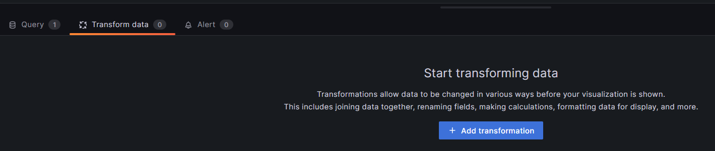

                      • B@llou
                        B@llou kommentierte
                        Wo genau finde ich dieses "Transform data"? Kann dir nicht ganz folgen wo was du mit Visualisierung meinst. 😁
                      • Maverick2805
                        Maverick2805 kommentierte
                        wo du die Balken angezeigt hast, solltest du oben rechts 3 Punkte haben (Menü), dort drauf klicken und dann auf edit.

                      #705
                      Maverick2805
                      Ich habe diese 3 Punkte nicht
