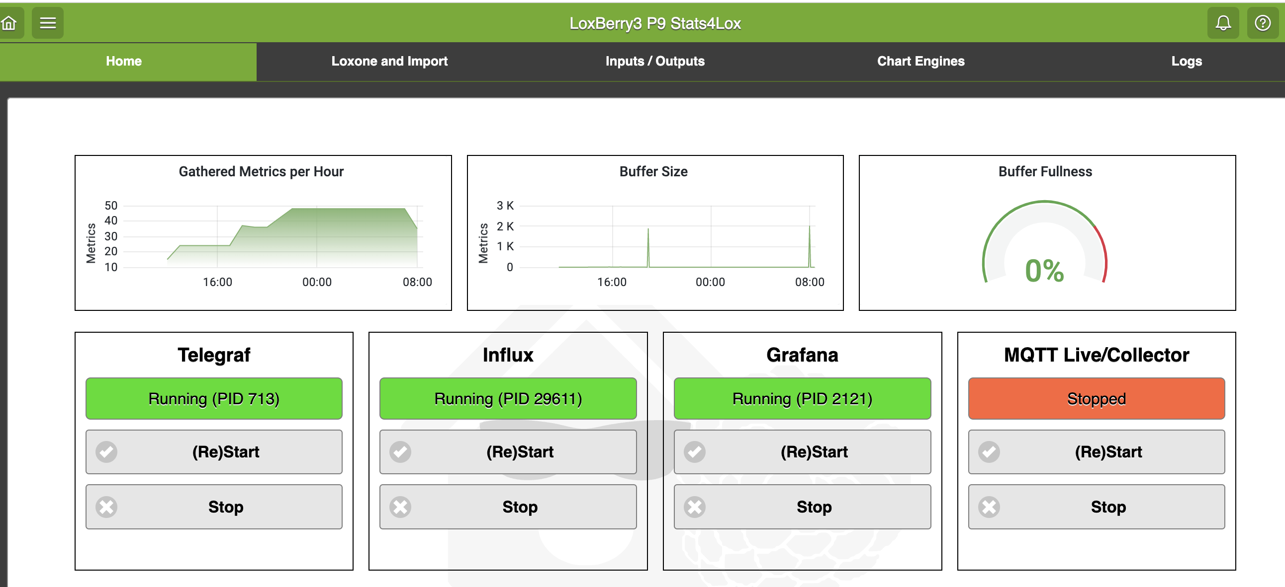

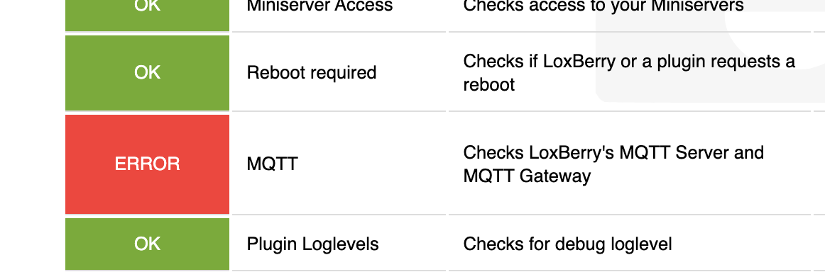

              Hallo, ich bin ganz neu hier. Ich finde es einfach grossartig was ihr gemacht habt!!!!! Seit 3 Jahren suche ich eine Lösung wie Stats4Lox!
              Gestern habe ich alles installiert, aber konnte ich nur die neueste Version 3.0.0 und dazu die Stats4Lox
              2 probleme habe ich:
              1., es scheint so, dess MQTT hat Fehler, wie kann ich lösen?

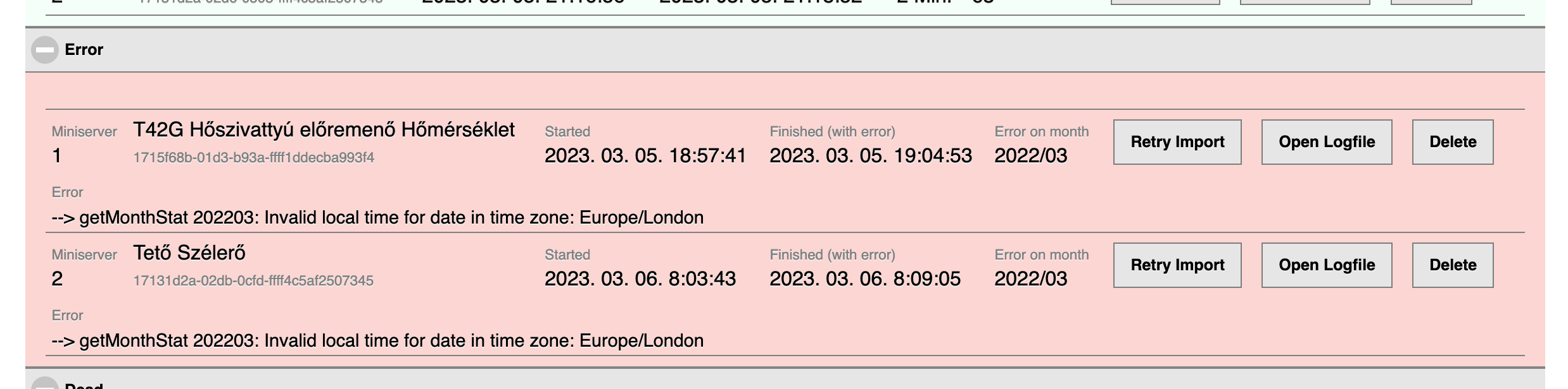

              2., beim import, habe ich Fehlermeldung, wie kann is lösen?

                  #550
                  Danke für das Log.
                  https://www.loxforum.com/forum/projektforen/loxberry/plugins/315626-stats4lox-das-statistik-plugin?p=382031#post382031 Der Sommerzeit-Workaround, der die falsche Loxone-Zeit in der Zeitverschiebung...
                  Grund-Ursache ist, dass Loxone in die Statistik eine Zeit schreibt, die genau in die Zeitverschiebung (Winter-Sommerzeit) fällt, und daher garnicht existieren kann.
                  zb Wenn Loxone 02:30 Uhr schreibt, die Uhr aber von 02:00 auf 03:00 Uhr gestellt wird, gibt es nie ein 02:30 Uhr.
                  Die Zeit-Library erkennt das richtig, und auch der S4L Import, aber die weiteren Versuche des Imports, die Zeit in eine valide Uhrzeit zu schieben, schlagen fehl.
                  Warum, muss ich mir im Detail anschauen.

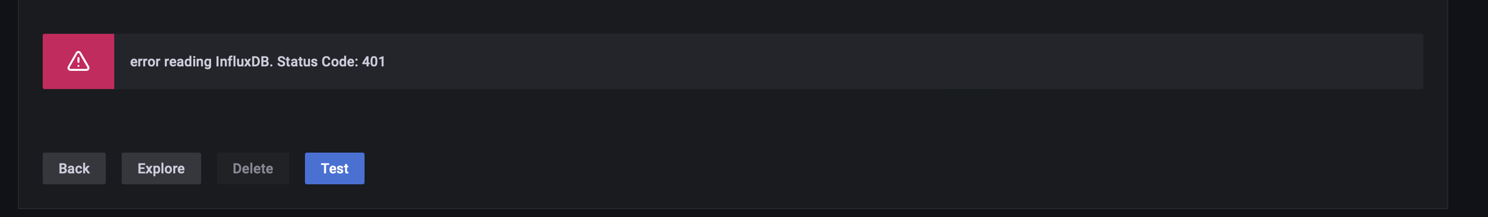

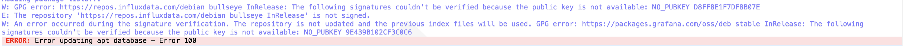

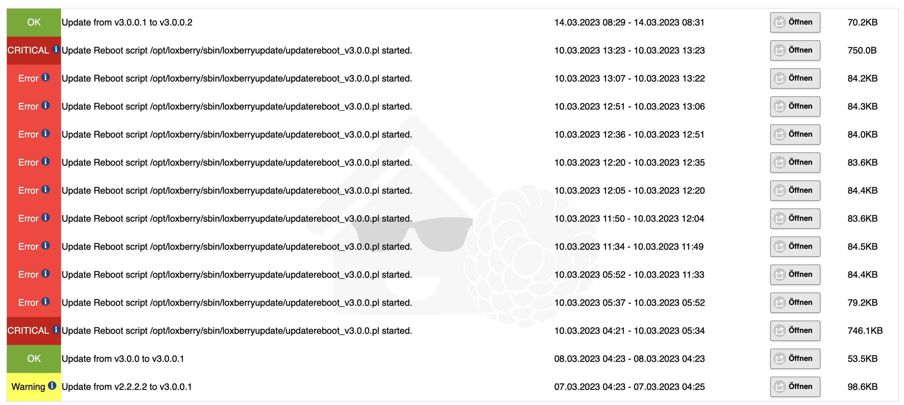

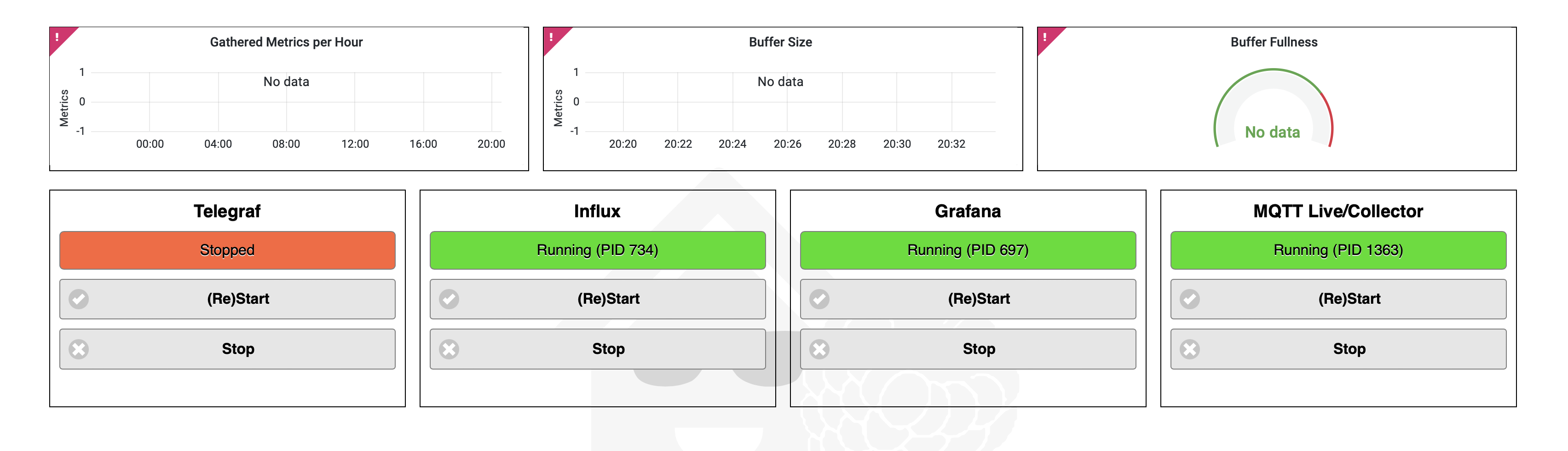

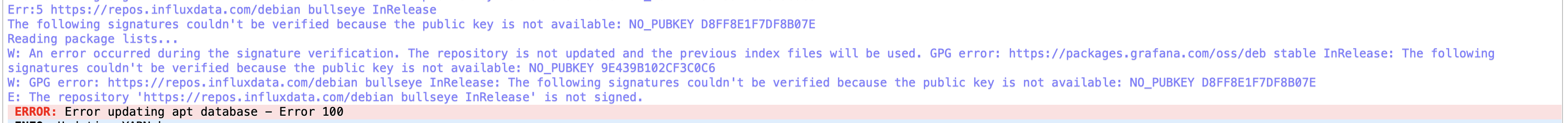

                        zuest mal ein dickes Dankeschön an die die den LoxBerry V3.0 ermöglicht haben.
                        Nach dem update auf V3.0 startet der Telegraf und meldet nach dem "updating...." nach 2...3s einen Fehler und Stopped . Ich fand auch kein anderen log file als u.a.
                        Grüße Andreas
                        ​ ​PS ich habe noch folgende Fehlermeldungen im update log file gefunden
                        ​ ​ ​ ​Klicke auf die Grafik für eine vergrößerte Ansicht  Name: image.png Ansichten: 22 Größe: 111,4 KB ID: 384016Klicke auf die Grafik für eine vergrößerte Ansicht  Name: image.png Ansichten: 0 Größe: 555,7 KB ID: 384442 ​Es scheint ein Thema mit den berechtigungen für influxdb zu sein. Beim Test des Zugangs zu influxdb in Grafana wird ein Fehler gemeldet. Meine anderen influx Datenbanken sind von S4L zu erreichen .
                        Klicke auf die Grafik für eine vergrößerte Ansicht  Name: image.png Ansichten: 0 Größe: 27,8 KB ID: 384443
                        Zuletzt geändert von Andreas S; 26.03.2023, 20:05.

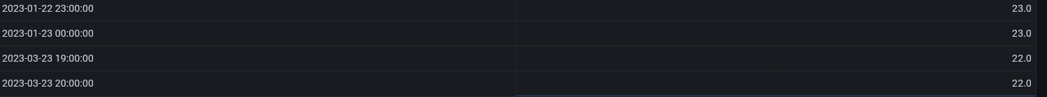

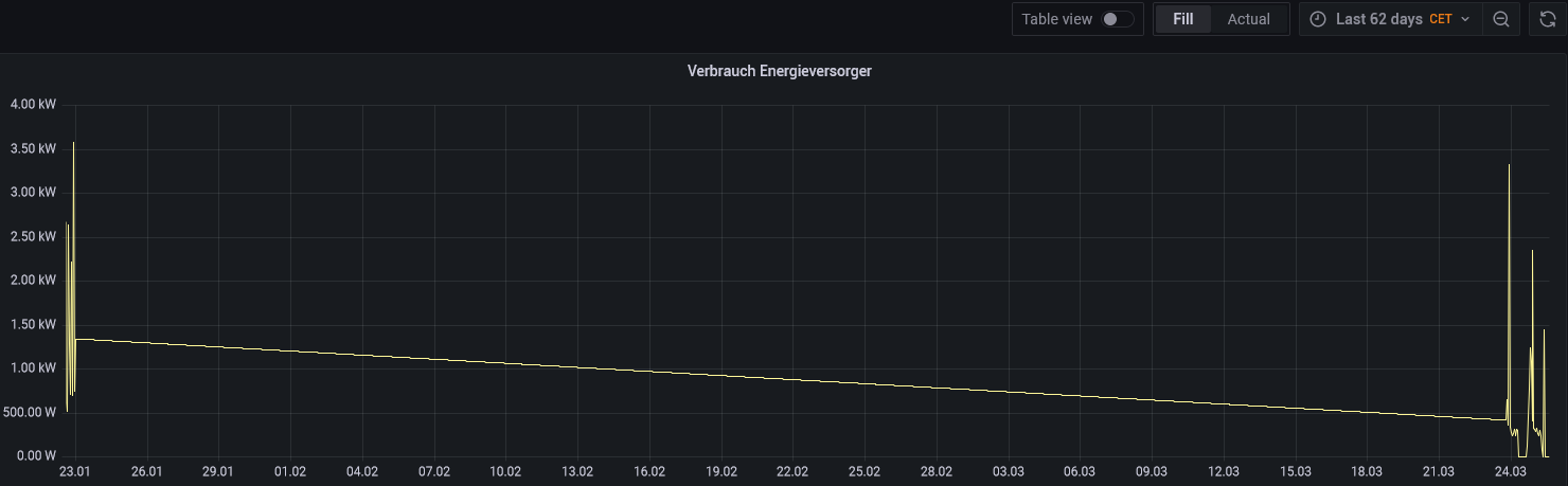

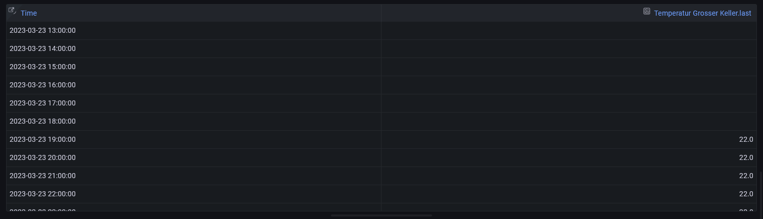

                          Ich hatte jetzt ein eigenartiges Problem und hoffe, ihr habt eine Idee, was es sein könnte.
                          Loxberry 3.0.0.2
                          Stats4Lox0.9.10.1
                          Die Datenbank liegt auf einer SSD
                          Ich habe ganz normal die Statistiken angeschaut, es hat alles gepasst. Jetzt wollte ich gerade wieder kontrollieren, plötzlich sind alle Statistiken von einem größeren Zeitraum (23.1 - 23.3) verschwunden, so, wie wenn sie nie dagewesen wären (siehe Screenshots)
                          Es gab keinerlei Fehlermeldungen und auch in den Logs (level Fehler, sowohl in LB als auch im Stats4LoxPlugin) ist absolut nichts zu finden.
                          Habt ihr eine Ahnung, was da vielleicht passiert sein könnte, bzw ob man die Daten irgendwie retten/wiederherstellen kann?
