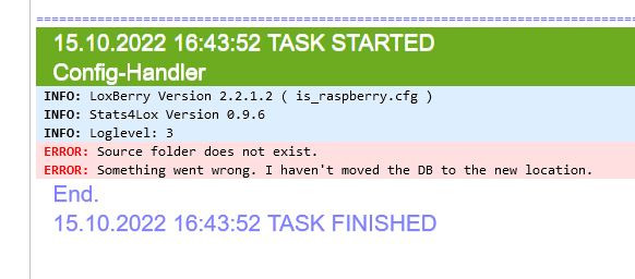

    Ich habe es über den web-browser gemacht, über Loxberry-Dateimanager (sicherlich nicht, das was du meintest)
    Habe, nach Stopp der Dienste, den Ordner "Statistikdaten" in einen auf dem USB-Stick neu erstellten Ordner "alteDaten" verschoben und die SSD-Platte eingefügt.
    Beim angeben des neuen Pfades im Stats4Lox-PlugIn habe ich diese Fehlermeldung erhalten, er kann den original Ordner nicht finden, wie mache ich es ihm klar wo der sich befindet?
    Oder ist hier genau das Problem, das ich es nicht über Putty(Konsole ) gemacht habe?

      Du solltest die Originldaten nicht VERSCHIEBEN sondern als Backup KOPIEREN.
      Deswegen findet er nun die Originaldaten nicht mehr.
      KOPIERE die Daten an den Originalort zurück.

      Nun habe ich etwas herumprobiert und den originalen Ordner "Statistkdaten" auf dem Stick wieder unter das original-Verzeichnis kopiert. Nun hat wurden die Daten beim Angeben des neuen Pfades im Stats4Lox auch rüberkopiert. Lt. loxberry Filemanager sind diese auch auf der SSD angekommen (ob es wirklich alle waren , habe ich nicht kontrolliert, es gabe keine Fehlermeldung)
      Danach lief es.
      Nun habe ich die Dienste erneut gestoppt, den Loxberry herunter gefahren und den USB-Stick aus dem Raspi entfernt.
      Loxberry neu gestartet , aber jetzt habe ich im Stats4Lox leider keine Daten "NoData", die 4 Dienste sind Grün, im Log steht auch nichts drin.
      Habe dienste nochmals gestoppt und gestartet, kein Erfolg.
      Scheint, als ob er doch noch den alten Stick benötigt, aber weshalb?

            Leider hat er jetzt beim Einstecken der SSD und Vorgabe des Pfades in Stas4Lox die Meldung gebracht, das meine "neuen Einstellungen gesichert und aktiviert sind"
            Das hat leider nicht mehr geklappt, daß er vom Stcik die alten rüberholt.
            Kann ich diese einfach kopieren per Filemanager, oder erkennt er das dann nicht mehr?
            Stats4Lox Dienste sind immer noch deaktiviert

              So leider komme ich trotz einstecken des USB-Sticks und mehrfachen Kopierversuchen vom Stick auf SSD und Neustarts nicht mehr weiter.
              Beim Starten der Dienste geht der Influx-Dienst auf Stop / Error
              Kommt man da noch raus oder habe ich mir hier selber ein Ei gelegt und komme um eine Neuinstallation nicht herum?

                Du solltest ja auch nix formatieren und kopieren… Ich hatte doch geschrieben was du machen sollst. Nun ist das Chaos perfekt. keine Ahnung was jetzt noch gilt und wo Daten liegen. Mit deinen angehängten Dateien kann ich jetzt nichts mehr anfangen.
