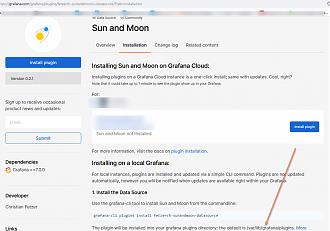

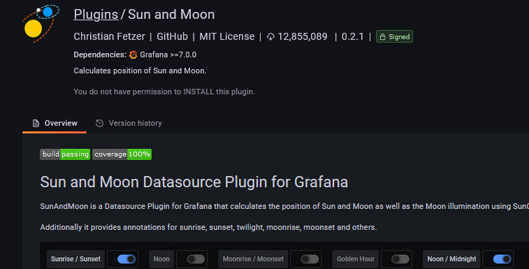

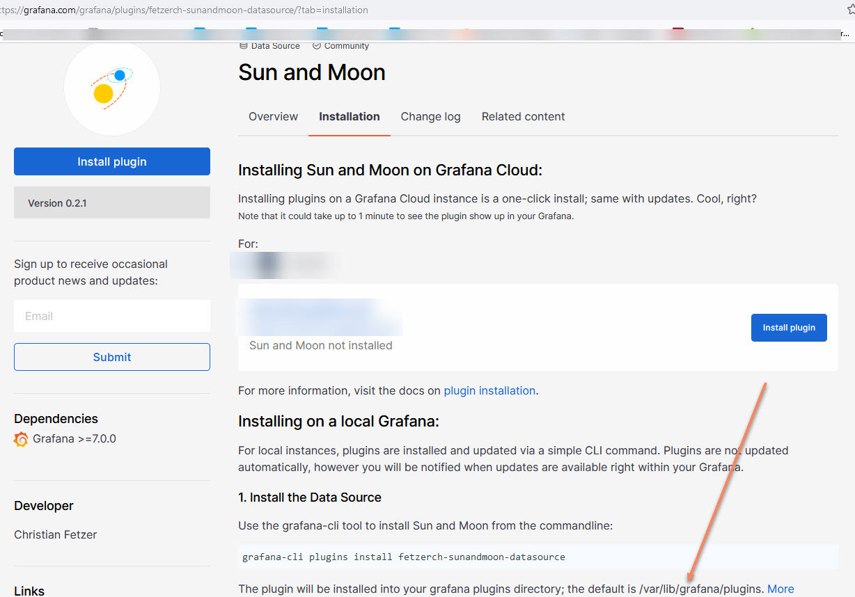

                  ist es möglich Grafana Plugins dazuzu installieren?
                  z.B. aus er Weboberfläche fehlen wohl Berechtigungen des loxberry (vermutlich weil keine Verknüpfung zu grafana.com)
Ansichten: 665
Größe: 73,5 KB
                  Man könnte es aber manuell installieren.
                  Ginge das? Ist der Pfad korrekt?
Ansichten: 636
Größe: 242,2 KB
                  Danke fürs Feedback

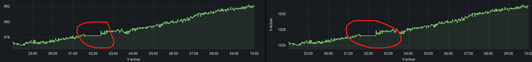

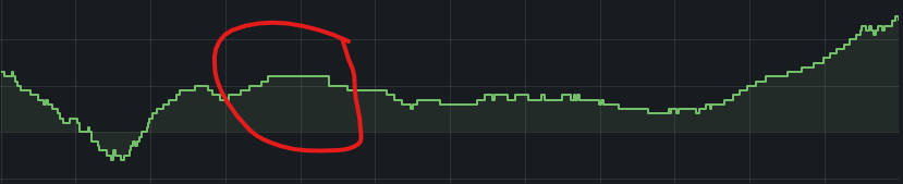

                    Seit ein paar Tagen habe ich massive LOG Aktivitäten:
                    Use of uninitialized value $1 in addition (+) at /opt/loxberry/webfrontend/htmlauth/plugins/stats4lox/grabber/../../../../../bin/plugins/stats4lox/libs/Stats4Lox.pm line 102.
                    WARNING: Stats4Lox corrected 1 duplicate attributes (non-valid Loxone XML):
                    WARNING: LoxAIRDevice Original: C Type="LoxAIRDevice" Desc="Stromzähler" V="151" U="18b74860-0028-4c4c-ffffc80488007c8f" Title="Zählerinterface IR Air" WF="16384" IP="FE80000000000000524F94FFFE92DDB8" AirType="24" SubType="24" DC="true" UseDimmer="true" UseRGBDimmer="true" PWMFrequency="123" PG="" DType="3" Installation="" SwitchBoard="Schaltschrank" SwitchBoardRow="1" SwitchBoardPos="1" DType="3" PollingCycle="60" Baudrate="9600" Tf="1" NewType="true"
                    WARNING: LoxAIRDevice S4LFixed: C Type="LoxAIRDevice" Desc="Stromzähler" V="151" U="18b74860-0028-4c4c-ffffc80488007c8f" Title="Zählerinterface IR Air" WF="16384" IP="FE80000000000000524F94FFFE92DDB8" AirType="24" SubType="24" DC="true" UseDimmer="true" UseRGBDimmer="true" PWMFrequency="123" PG="" DType="3" Installation="" SwitchBoard="Schaltschrank" SwitchBoardRow="1" SwitchBoardPos="1" PollingCycle="60" Baudrate="9600" Tf="1" NewType="true"
                    WARNING: DNS Lookup error for HAUS: Bad arg length for Socket::inet_ntoa, length is 0, should be 4 at /opt/loxberry/webfrontend/htmlauth/plugins/stats4lox/../../../../bin/plugins/stats4lox/libs/Loxone/ParseXML.pm line 197.
                    WARNING: --> Could not resolve IP for Miniserver HAUS.
                    Jede Nacht inder Zeit von 01:30 bis ca. 02:30 zeichnet Stats4Lox keine Daten auf Klicke auf die Grafik für eine vergrößerte Ansicht
Ansichten: 669
Größe: 8,0 KB
ID: 339494 Klicke auf die Grafik für eine vergrößerte Ansicht
Ansichten: 626
Größe: 29,5 KB
                    Ist jetzt zwar nicht dramatisch - aber das muss ja eine Ursache haben...
                    Zuletzt geändert von smooty1970; 26.02.2022, 10:01.

                        #283
                        Mandanges
                        Du kannst nochmal den letzten Stand installieren - der Link ist der gleiche wie damals (…/main.zip), ich kann’s am Handy nicht kopieren.
                        Ich weiß nicht, ob du meine letzten Änderungen schon hast, jedenfalls ist das der Verbindungsfehler zum MQTT Server, und wegen deinem Loglevel weiß ich nicht, ob der Reconnect bei dir schon drin ist.
                        @smooty1970
                        Klingt nach Backup oder sowas, wo Telegraf wegen Auslastung in ein Timeout läuft.
                        Die gelisteten Warnings, da kannst du dich bei Loxone bedanken, die nicht mal ihr zentrales LoxPlan-File XML-valide halten können. Und bei uns, weil wir das, damit wir das XML trotzdem lesen können, am LoxBerry lokal ausbessern. Genau das sagt auch die Meldung, die nur beim Laden des UI kommt. Hat nichts mit dem Abrufen der Werte zu tun.
                        Das mit dem DNS-Lookup, da stimmt entweder in deiner Loxone Config, oder in der Config von LoxBerry, die IP oder Hostname nicht zusammen (DNS-Auflösung funktioniert nicht).
                        @Beide: Das error.log brauchen wir bei S4L praktisch nie zur Analyse, weil wir eigentlich für alles eigene Logfiles haben.
                        Zuletzt geändert von Christian Fenzl; 01.03.2022, 20:30.
