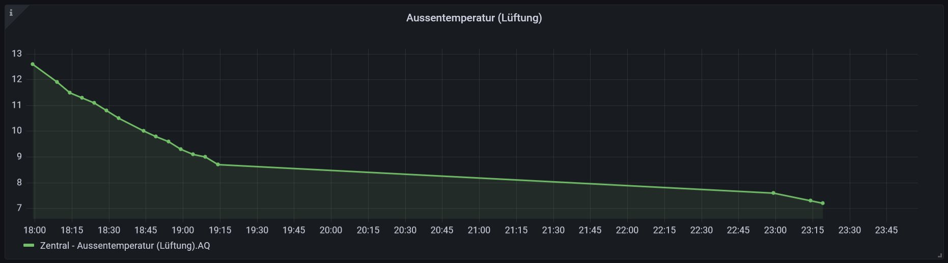

    Ergänzung zu meiner vorherigen Aussage dass die Daten dann "nachgetragen" wurden ... stimmt leider nicht - habe übersehen dass er den Graphen einfach zwischen dem letzten und aktuellen Datenpunkt vervollständigt hat ...
    Sprich die Daten in dem Zeitraum wurden NICHT aufgezeichnet ... :
Ansichten: 539
Größe: 97,2 KB
    Inzwischen kommen wieder bei allen Aufzeichnungen die Daten rein ... hat knappe 3h gedauert ... ?!?

      Weitere Ergänzung:
      /var/log/telegraf/telegraf.log
      2021-10-27T23:14:05Z E! [inputs.http] Error in plugin: [url=http://localhost:80/admin/plugins/stats4lox/grabber/grabber_loxone.cgi]: Get "http://localhost:80/admin/plugins/stats4lox/grabber/grabber_loxone.cgi": context deadline exceeded (Client.Timeout exceeded while awaiting headers)
      2021-10-27T23:15:05Z E! [inputs.http] Error in plugin: [url=http://localhost:80/admin/plugins/stats4lox/grabber/grabber_loxone.cgi]: Get "http://localhost:80/admin/plugins/stats4lox/grabber/grabber_loxone.cgi": context deadline exceeded (Client.Timeout exceeded while awaiting headers)
      Vielleicht hilft die Info ja weiter?

        Nachdem das Problem mit nicht erfassten Daten wiedr aufgetreten ist habe ich mal den LoxBerry komplett neu gestartet. Da hatte ich wieder diesen massiven Negativ-Wert bei den Gathered Metrics. Das ev. irgendein Indiz? 🤔
        Klicke auf die Grafik für eine vergrößerte Ansicht  Name: stats4lox_9.jpg Ansichten: 0 Größe: 256,6 KB ID: 322841
Ansichten: 477
Größe: 554,7 KB
        Zuletzt geändert von Futureweb; 29.10.2021, 08:20.
