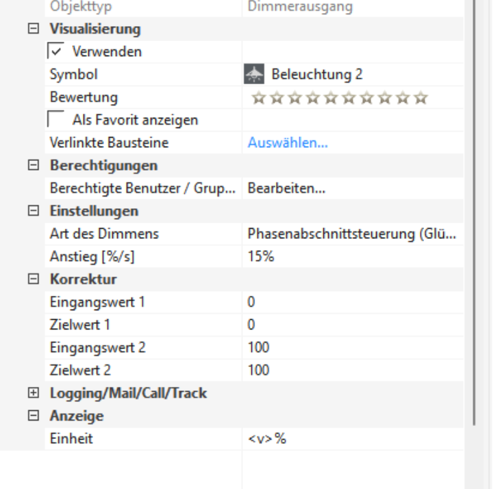

    nach langer Zeit bin ich auch mal wieder im Loxoneuniversum unterwegs.
    Ich habe im Kinderzimmer Lampen als Phasenabschnittsteuerung (Anstieg 15%) konfiguriert, sodass diese langsam gedimmt werden können.
    Allerdings wollte ich jetzt eine Lichtklingel implementieren, damit ich nicht immer rufen muss, wenn z.B. das Essen fertig ist und parallel im Kinderzimmer "Bibi & Tina" läuft
    Problem ist nun, dass ich die Lampen nicht direkt auf 100 % setzen kann, sodass diese blinken. Wollte dies per Flankengesteuertem Winschrelais machen.
    Jemand eine Idee, wie so etwas trotzdem funktioniert?

    Was wenn du den Alarm Eingang auf 1 setzt!?
    Oder blinkt die Lampe dann auch mit dem 15% Wert?
    • Xenobiologist
      • 15.01.2016
      • 1127
      Ja, über welchen Eingang des Lichtbausteins die Lampe angesprochen wird, scheint egal zu sein.
      Wie die Lampe tickt, kann man leider nur einmal konfigurieren.
      Wenn ich Alarm nutze, dann dimmt die Lampe auch nur langsam hoch und runter. (Je nach Einstellung der Dauer)

        Dann mach das doch an dem Baustein vorbei, also hinter der Lichtsteuerung. Mit ner kleinen Logik....
        Am besten auch mal nen Screenshot von der Config machen....

          Hangt die Lampe an der Dimmer Ext?

            Ja, die Lampe hängt an einer Dimmer_Extension.
            Es ist egal, ob ich direkt mit der Lampe spreche, oder über einen Baustein.
            Die Lampe wird immer so langsam hoch/runtergedimmt, wie es konfiguriert ist. ( --> Anstieg 15 %/s)
            Man müsste die Chance haben, die Parameter temporär zu ändern.
            Zum Beispiel Anstieg in % auf Sprung stellen, dann Blinken lassen und dann wieder zurückstellen.
            Bzgl. Screenshot der Konfig:
            Da ist nix Wildes. Einfach die Lampe an AQ1 eines Lichtsteuerungsbausteins.

              Das hilft leider eh nicht.
              Der Wert kann nicht verändert werden.
              Das ist ziemlich schade, das Thema hatte ich auch schon.
              Da nützt keine Einstellung im Lichtbaustein.
              Das wird so vom Dimmer ausgeführt.
              Ich verwende dafür direkt geschaltete Lampen, ohne Dimmer.

                Ich werde einfach mal das Dimmen etwas beschleunigen, dann soltle der Effekt (Blinken bzw. hell --> dunkel --> hell dimmen) deutlich werden und meine Tochter bekommt die Helligkeit trotzdem noch so eingestellt wie sie es haben möchte.

                    Die 15% ist ja nur die Dimmgeschwindigkeit.
                    Wenn die höher ist, geht's nur schneller.
                    Dimmen geht trotzdem.
                    Ich hab's bei 65-75% dann ist es noch angenehm und es kommt trotzdem ein hell - dunkel zustande.
                    Sicher auch von den LEDs abhängig.

                      Ich habe mal im kurzen Abstsand 3 schnelle webservice calls gemacht. Loxone nimmt den letzten und führt diesen in der Dimmgeschwindigkeit aus.
                      Ich muss mal gucken, ob ich per Webservice die Masterhelligkeit des Bausteins bekomme, dann mache ich die Logik einfach schnell in NR.

                        Bin so leider nicht weitergekommen. Werde morgen mal versuchen die Lampe anstatt als Dimmer 0-100% als Smart-Aktor in der Konfig zu hinterlegen.
                        Mal sehen, ob es dann funktioniert und was dann anders ist. Die Lampe hängt ja dann immer noch an der Dimmer-Ext.
                        Allerdings kann man beim Smart-Aktor scheinbar den Parameter für die Geschwindigkeit setzen.
                        Ist es egal, ob eine Lampe als Dimmer0-100 oder Smart-Aktor in der Konfig hinterlegt ist?
                          Technisch ändert sich der Dimmer ja nicht als Smart Aktor oder ohne. Einzig, wie der Miniserver die Anforderung an die Dimmer Extension sendet, ändert sich.

                        Wenn ich aber die Lampe von Dimmer0-100 auf SmartAktor stelle, dann kann ich diese nicht mehr steuern. Sie geht an auf 1% und ich kann auch wieder ausschalten. Aber das Dimmen ist nicht möglich. Es handelt sich um eine Glühbirne (osram classic eco 77w 230v) an einer Dimmer_Ext.
