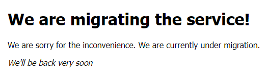

    Verwendet jemand antisip.com für seine Sprechanlagenanforderungen? Ich habe einen Fehler für die letzten 2 Tage mit keiner Sprachfunktion zum Tür-Controller-Modul.
    Navigieren direkt auf ihre Website -
    Antisip provide SIP, RTP, audio, video, WebRTC SDK to help company to implement faster their SIP or media application.
    erzeugt eine Fehlermeldung, wie sie auf dem Bild zu sehen ist. Hat jemand eine E-Mail über das geplante Migrations-Upgrade und die voraussichtliche Dauer erhalten?

      Seit über drei Tagen ist antisip.com nun schon nicht mehr erreichbar. Ich finde es ungewöhnlich, dass die Website www.antisip.com nicht funktioniert, während gleichzeitig das Backend, das die SIP-Funktion abwickelt, "migriert" wird.
      Das deutet für mich darauf hin, dass das Unternehmen vielleicht seinen Betrieb eingestellt hat...

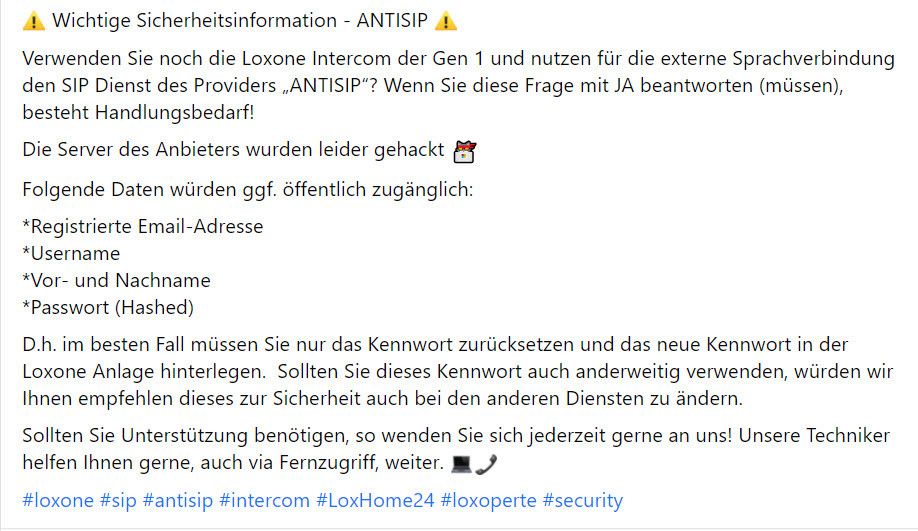

                There is an update on their website:
                Last week, our server has been compromised.
                The service is nearly running again, and a few piece are sitll missing.
                In order to use the service again, you will need to visit this page to activate your account with a new password.
                Service should be 100% end of Feb 18 2022

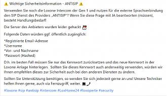

                  Anbieter AntiSIP wurde scheinbar gehackt - gerade gesehen.
                  In diversen Facebook Gruppen gibt es Beiträge dazu...
                  Klicke auf die Grafik für eine vergrößerte Ansicht  Name: 17-02-_2022_19-21-08.jpg Ansichten: 0 Größe: 218,5 KB ID: 338420
                  Nachtrag: Auch hier gefunden...
                  Hallo zusammen, heute bin ich leider drauf gekommen, dass meine Sprachverbindung mit Antisip nicht mehr funkioniert :( Geändert in wurde in der Intercom Audio Einstellungen nichts. Also Video Verbindung von extern klappt nur wenn ich die Sprachverbindung aufbauen will kommt eine Antisip 408 Fehlermeldung. Jetzt bin ich gerade
