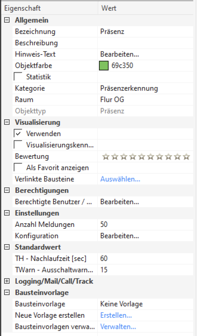

    Wenn keine Bewegung mehr da ist, habe ich eine Nachlaufzeit im Präsenzbaustein von 60 Sekunden. Danach geht das Licht aus, wird aber von einem Bewegungsmelder sofort wieder als "Bewegung" war genommen und das licht geht wieder an.
    Es handelt siechem Standard Gira KNX UP Bewegungsmelder. In der ETS ist eine Nachlaufzeit von 30s eingestellt.

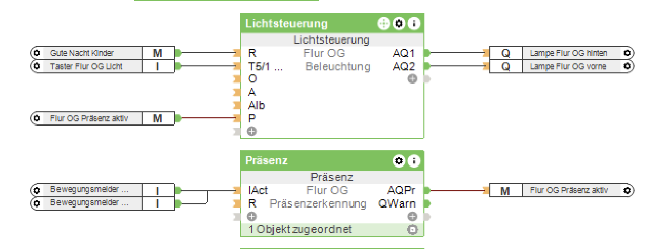

    In Loxconfig ist es wie im Bild eingestellt.

    bist du dir sicher, dass es eine Bewegung ist? Du hast auch TWarn aktiv, d.h. das Licht blinkt mal kurz 15s vor Ende. Am besten mal mit Live-View drauf schauen welches Event wann wie getriggert wird und schauen wann KNX eine Meldung schickt. Weil nach deiner Beschreibung würd das Licht dann ja nie ausgehen - Bewegung -> geht an -> Timer + geht aus -> Bewegung -> geht an -> Timer + geht aus -> triggert Bewegung -> ...

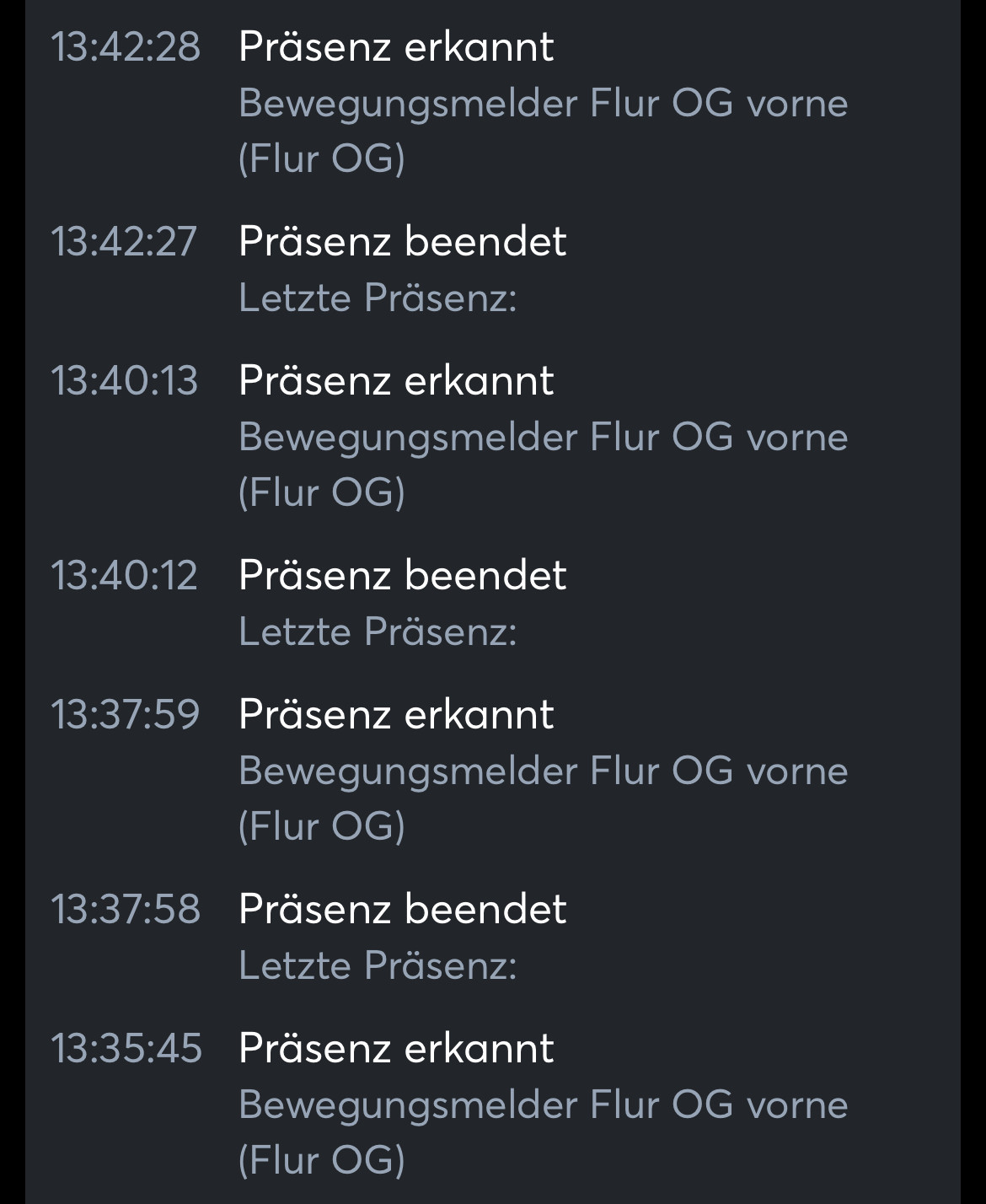

      Diese Sekunde meinte ich nur aus der Historie von der Präsenz (Siehe Anhang)
      Was meinst du mit TWarn? Ich dachte, dass dort nur ein Impuls auf den Ausgang geht. Wenn ich ihn aber nicht nutze, ist es egal....

        Ah wegen TWarn kann auch sein, hab das Feature auch bei anderen Bausteinen nie verwendet und kannte es noch von der Lichtsteuerung.
        Aber dann schau doch trotzdem nochmal in der Live-View (LoxConfig nicht Tracker), welcher Bewegungsmelder wann wie aktiv ist für Loxone. Diese Info kannst du ja nur in der LoxConfig sehen und das Problem lässt sich ja auch leicht reproduzieren.
        Und du könntest mal statt die Melder direkt anzuschließen, die beiden Melder an ein OR-Baustein anschließen und damit das Signal selbst aggregieren. Vllt kommt der Baustein nicht mit mehreren zurecht.

                  Nicht falsch verstehen. Du kannst so viele Beiträge erstellen wie Du willst. Meist ist es aber immer ein KNX Problem und hat den Anschein, dass Du nicht weißt wie und warum es funktioniert. Daher der Hinweis Dich mal mehr mit den Dingen zu beschäftigen. Zu Deinem Problem hier kann man eben auch wiedermal nicht viel sagen, da Deine Informationen nicht ausreichen. Du hast da ein komplexes System aus Loxone, KNX und was weiß ich noch und postest aber nur mal einen kleinen Screenshot aus Loxone. Ein mögliche Variante kann ich Dir mit den derzeitigen Informationen geben. KNX-Bewegungsmelder hat 30 Sek Verzögerung, Der Lichtbaustein 60Sek. Du machst 31 Sek im Flur Bewegung. Der Melder geht nur in der 1.Sek auf ein. Nach 60 Sek. Geht Loxone aus, 1. Sek später meldet der Bewegungsmelder aus, Loxone erkennt diese Meldung als Bewegung und geht wieder an
                  Und nach Deine Auszug aus dem Log kann ich nicht erkennen, dass das Licht eine Sek später immer wieder an geht. Da geht die Präsenzerkennung wieder aus. Wenn Da dann das Licht an geht, ist ja was ganz anderes Falsch

                    Ich meine nicht die beiden Bewegungsmelder die mit IAct verbunden sind, sondern wenn du auf den Präsenzbaustein einen Doppelklick machst, müsste ein Objekt angehakt sein, oder?
