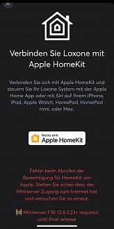

              Kann es leider nicht einrichten.
              Extra neuen Miniserver Go Gen2 gekauft.
              Kennt jemand diese Fehlermeldung?
              Klicke auf die Grafik für eine vergrößerte Ansicht  Name: Bildschirmfoto 2022-11-10 um 20.17.26.jpg Ansichten: 0 Größe: 304,8 KB ID: 365302
              Miniserver Go Gen2 gekauft -> check
              Auto Updates eingeschaltet -> check
              Mit Benutzer angemeldet mit Vollzugriff -> check
              Intern angemeldet -> check
              Was könnte denn jetzt noch fehlen?
              App Version 13.1.9 (2022.11.09)
              Config Version 13.1.10.19
              Zuletzt geändert von radiohead3; 10.11.2022, 20:23.

                Hast du das Problem behoben bekommen…? Habe das selbe Problem bei meinem Miniserver Go Gen 2
              • dmw
                dmw kommentierte
                Hallo, hast du hierfür schon eine Lösung?
              • radiohead3
                radiohead3 kommentierte
                Ja, es geht wieder. Aber weiss nicht mehr was der Support gemacht hat. (3 jahre her -.-)
                Denke die haben etwas zurückgesetzt und dann konnte ich es neu einrichten. Bin aber nicht mehr sicher. Sorry

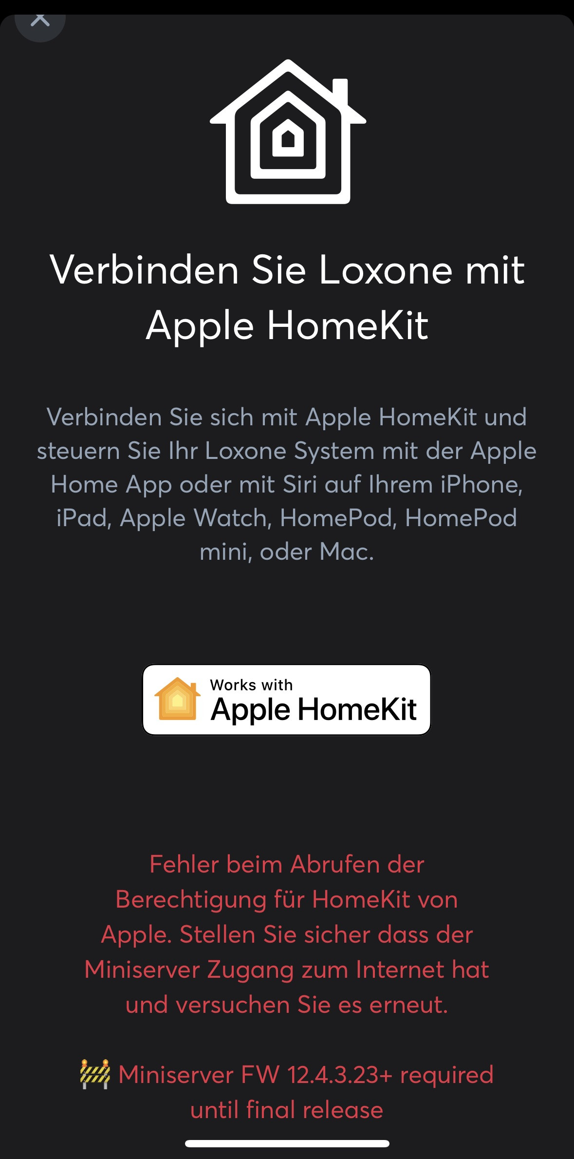

              Hallo Leute habe heute versucht HomeKit zu aktivieren und habe diese Fehlermeldung erhalten hat jemand bitte eine Idee? Haben GEN2.
              • maxw
                maxw kommentierte
                Und, bist du lokal mit dem Miniserver verbunden? Also Miniserver und iPhone im gleichen Netz? Laut Fehlermeldungen nicht.

              Guten Morgen doch das ist ja das komische denkst du das liegt and der statischen ip Adresse vom Mini Server habe 3 access points Im Haus
              • Mango
                Mango kommentierte
                Nein statische IPs sind regulär nicht der Fehler habe ich auch und funktioniert.
                Hast du einen managed Swicht oder so mit unterschiedlichen VLANs?
              • querex
                querex kommentierte
                3 Access points...
                Probably not all in the same subnet
                Ping the miniserver on each access point.
                I guess the error is that the access point are configured to use a seperate network for each (or some) accesspoints.

              Hmm das könnte sein habe eine Unfi switch und eine Dream machine kenne mich wenig aus mit Netzwerktechnik aus werde mich mal einlesen mit den VLANs

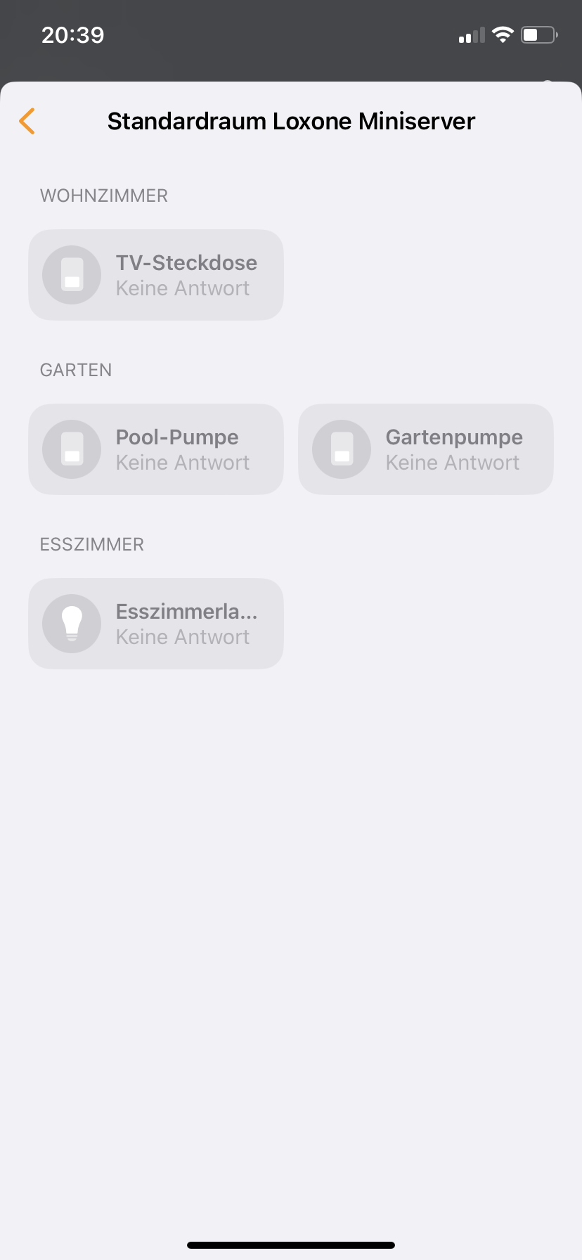

ID: 373111Liebe Leite, es ist jetzt zwar für mich nicht „lebenswichtig“, aber seit ein paar Tagen sind die HomeKit Geräte, die per Loxone angebunden sind regelmäßig nicht erreichbar.
                    ich kann es mir mit nicht erklären, da es direkt nach der Veröffentlichung relativ lange problemlos funktioniert hat.
                    IKEA-Geräte und Homebridge Geräte sind permanent erreichbar, daher führe ich das Problem auf Loxone <—> HomeKit zurück.
                    falls irgendwer Tipps dazu hat, wäre klasse.
