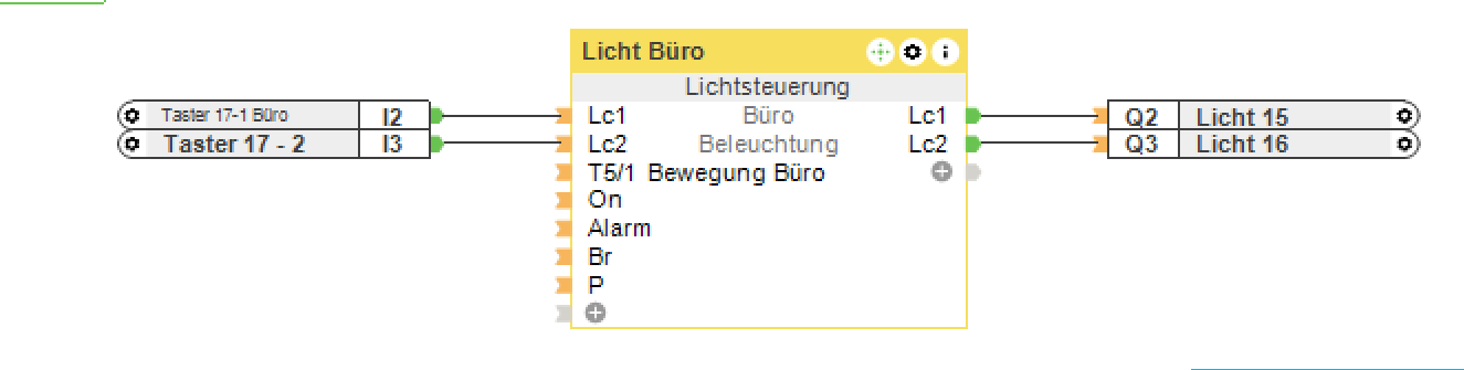

    Die Homeintegration treibt mich irgendwann in den Wahnsinn. Ich möchte erstmal eigentlich nur das Licht steuern. Jetzt habe ich aber zB in einem Raum Wandleuten und Deckenleuchten an getrennten Ein- und Ausgängen am Lichtbaustein. Habe ich nur eine der beiden an wird das in der Home App als „Licht Aus“ angezeigt, folglich kann ich das mit Siri nicht ausschalten, es sei denn ich schalte es erst ein (mit allen Lampen) und dann wieder aus. Es muss doch möglich sein, dass Loxone das mit Apple besser abbildet, oder?

      Zeig mal die Config!
      Also der Baustein Lichtsteuerung schaltet mir einwandfrei die Stimmungen inkl. AUS

        Sorry, bin eben erst wieder heimgekommen, So sieht der Baustein aus:

        • Mango
          Mango kommentierte
          Und welche Stimmungen hast du eingestellt?
          HomeKit geht nur mit Stimmungen, darunter fallen auch „Viel Licht“ & „Aus“
        • soundnew
          soundnew kommentierte
          Da habe ich tatsächlich nur ganz aus und ganz an. Dann verstehe ich, warum das mit der Schaltung nicht funktioniert. Schade dennoch, dass der Button "Licht" nicht erkennt wenn ein Teil des Lichts an ist. Ich richte dann entsprechende Szenen ein.
