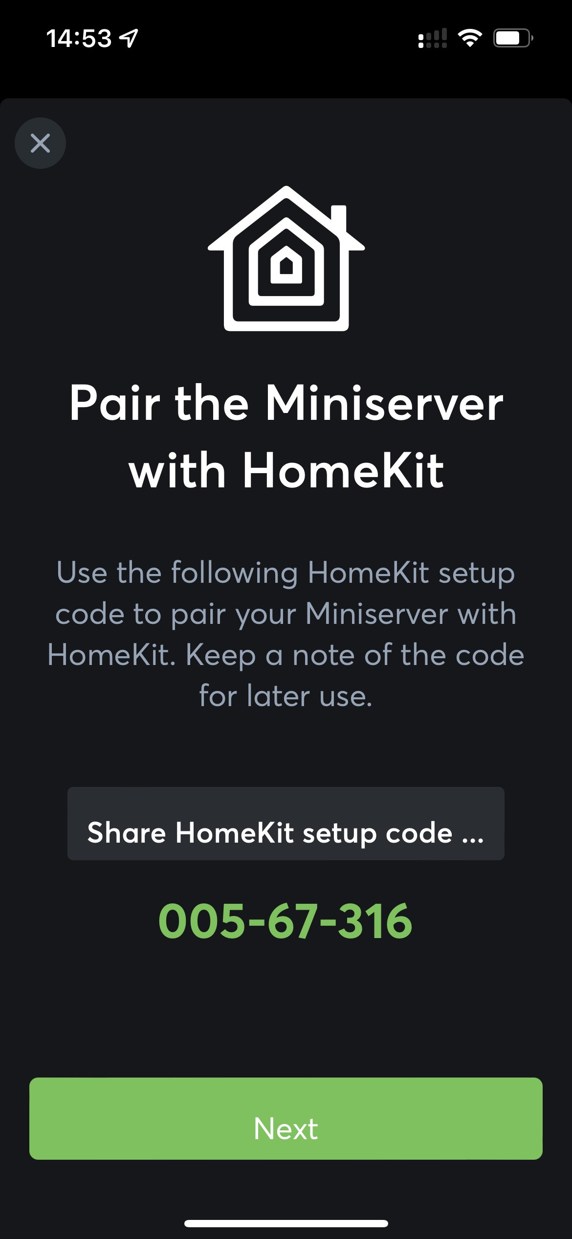

      wollte mir das HomKit heute auch einrichten. Irgendwie bekomme ich das aber nicht hin. Was mach ich denn falsch?
      - Miniserver Go (Gen2) ist auf dem neuesten Stand.
      - IOS-App ist auf dem neuesten Stand.
      Ich melde mich als admin am iPhone an und gehe auf Apple HomeKit, gebe mein Passwort nochmal ein.
      Dann kommt die Schaltfläche Loslegen. Die drücke ich, aber nichts tut sich. Da geht es einfach nicht weiter.

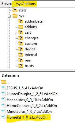

        • 4619
        #50
        Aktuelle HomeKit Plugin Version wäre 1.0.2
        per Filezilla auf dem MS nachsehen oder in der Loxone App:
        Klicke auf die Grafik für eine vergrößerte Ansicht  Name: Filezilla.jpg Ansichten: 0 Größe: 33,7 KB ID: 344299
        wie bereits von Mango hier beschrieben: https://www.loxforum.com/forum/germa...058#post344058
        http://updatefiles.loxone.com/AddOn/...elease.LxAddOn
        Eigenen User "Siri" anlegen und nur mal ein paar Räume freigeben - max. 149 Geräte möglich
        Den Code in der Loxone App am iPhone eingeben und die Einrichtung ebenfalls zur Gänze in der Loxone App abschließen.
        Erst wenn alles fertig ist in der Home App nachsehen und testen!
        Falls es nicht geklappt hat dann die Bridge in der Home App entfernen und neu beginnen.

            In Dokumente Loxone liegt jetzt wieder das alte, nicht funktionieren, addon (HomeKit_1_0_0.LxAddOn).
            Auf dem Miniserver liegt unter Sys/addons das richtige HomeKit_1_0_2.LxAddOn.

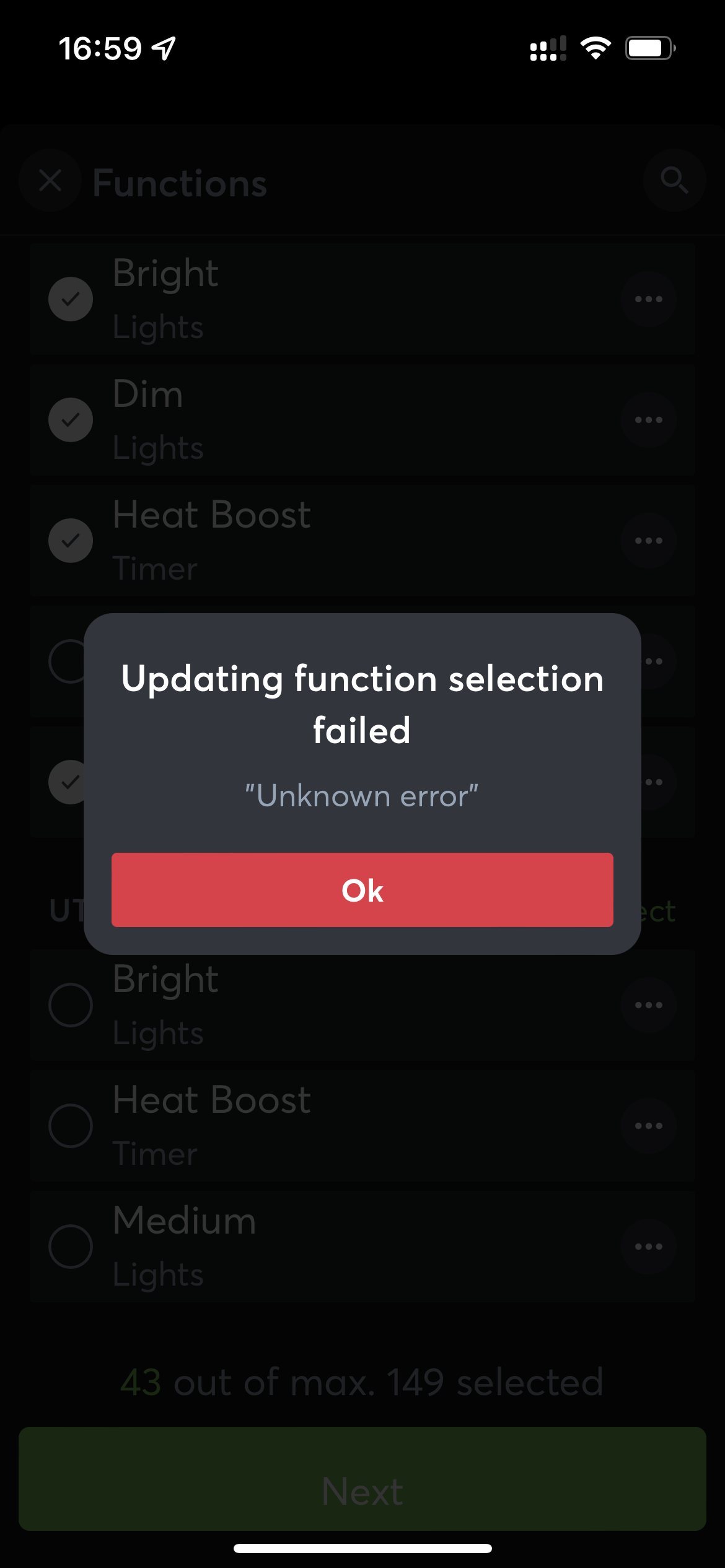

            Servus kann mir bei dem Fehler jemand Helfen?
            • Mango
              Mango kommentierte
              Ich gehe davon ja, das du einen Neustart bereits durchgeführt hast?!
              Ansonsten nochmals FW-Update drüber oder wie oben beschrieben mittels FTP

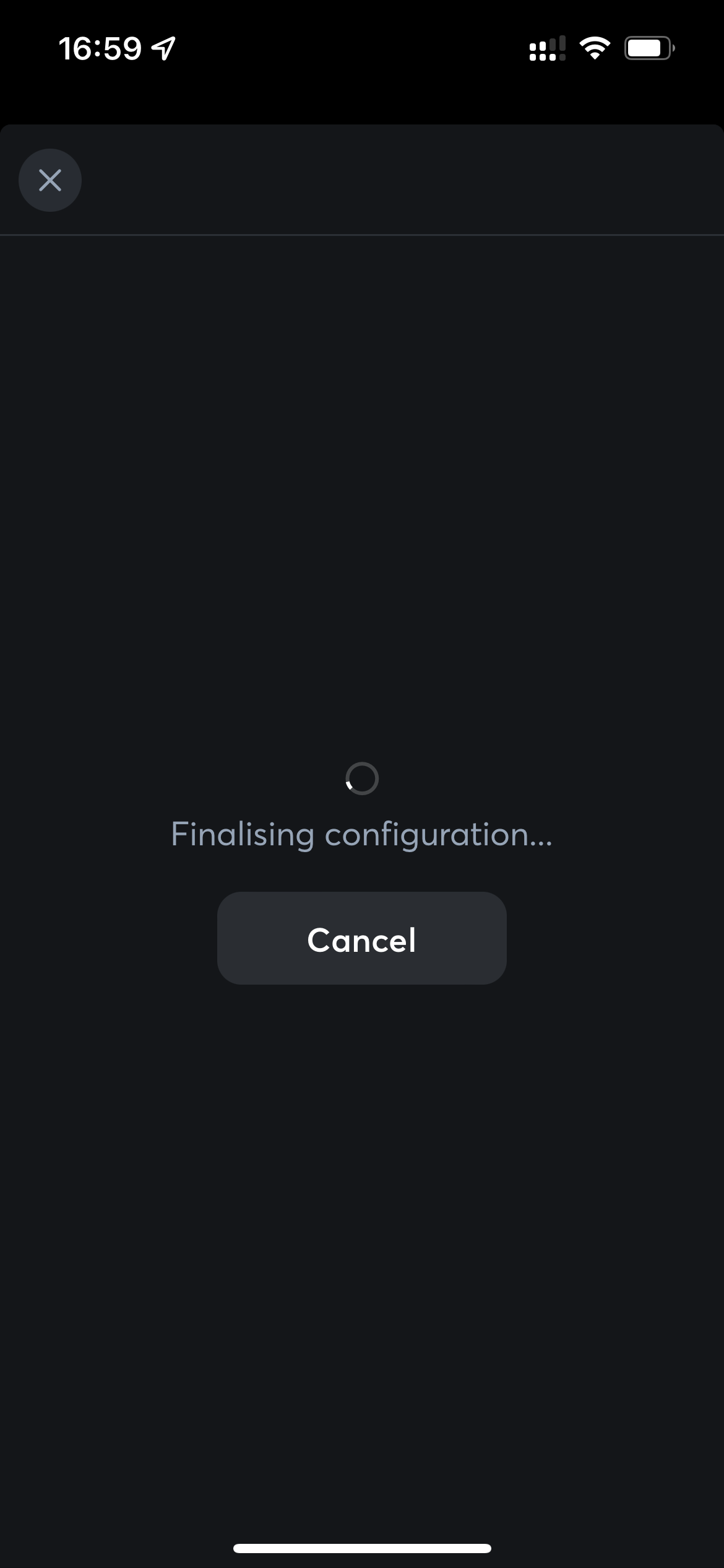

            #58
            i get stuck every time, too many tries and it crashes the miniserver
