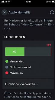

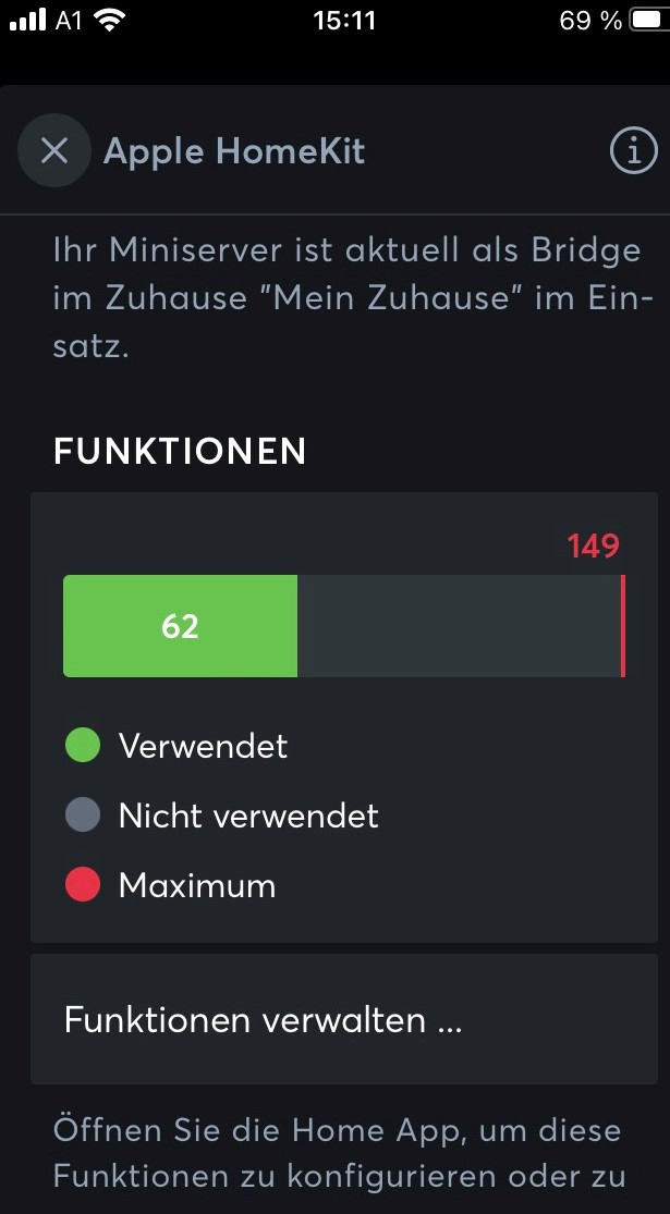

    Denke wir sollten uns mal freuen dass sie das überhaupt gebaut haben!
    Meiner Erfahrungen zur Zeit:
    Eigenen Benutzer anlegen und nur eine paar Testräume anlegen damit sich das Plugin nicht überfrisst!
    Sollte das Plugin nicht mehr starten: Bridge in Home und Config entfernen, Miniserver neu booten und mit verringerten Geräten neu anfangen
    Klicke auf die Grafik für eine vergrößerte Ansicht  Name: Homekit.jpg Ansichten: 0 Größe: 85,0 KB ID: 343825
    Wenn die Einrichtung in der App geklappt hat: "Aus Miniserver laden"
    Klicke auf die Grafik für eine vergrößerte Ansicht  Name: Homekit 2.jpg Ansichten: 0 Größe: 9,8 KB ID: 343826
    Die Geräte tauchen gleich im richtigem Raum in Home auf
    Keine Geräte die keine Verbindung haben
