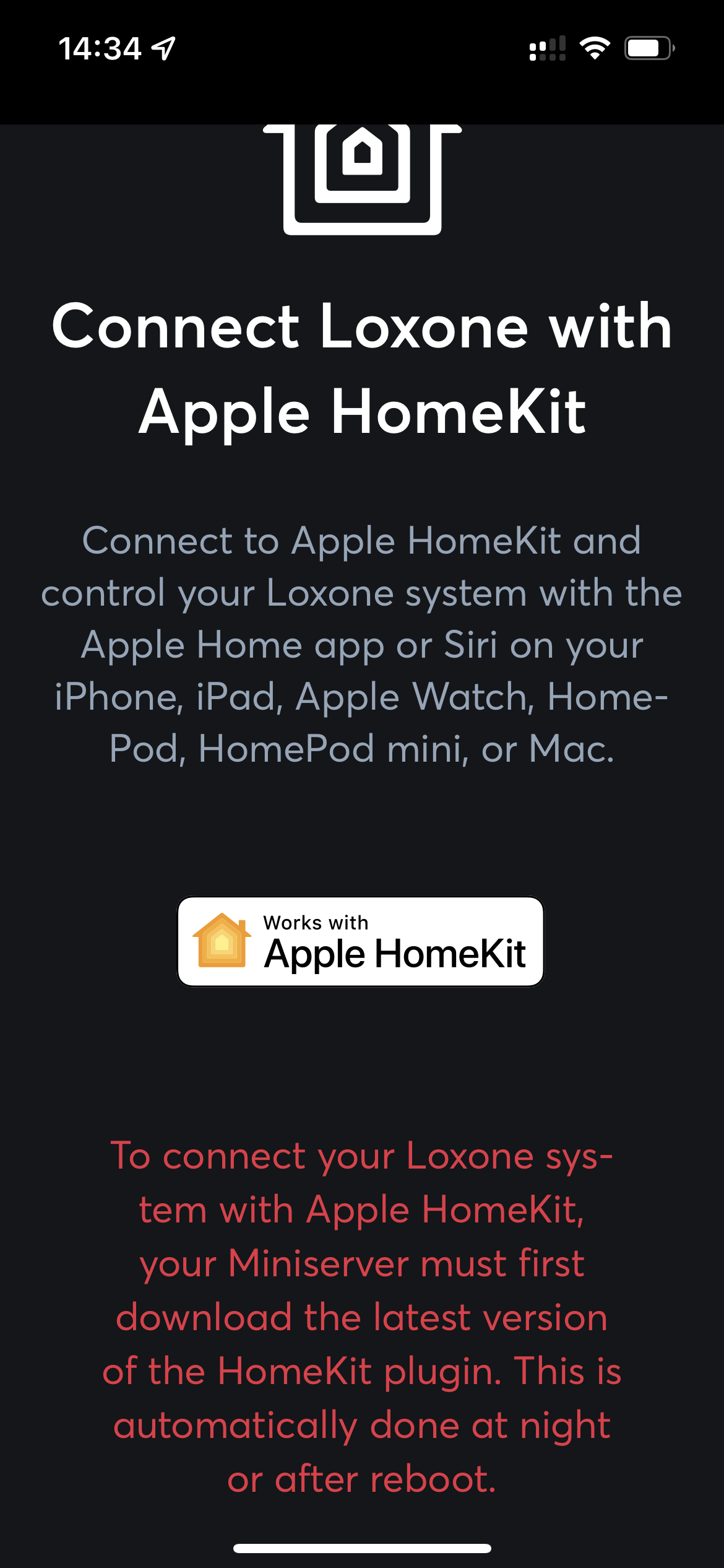

    how do you force the miniserver to load the plugin? 2 nights and 2 reboots later and still nothing except this:
    • Mango
      Mango kommentierte
      Deinstall Loxconfig, delete all folder in Documenta, Download actual Config and install.
      Make Firmwareupdate.
    • Mango
      Mango kommentierte
      Or see my Post ;-)

    #32
    I had the same problem. Several updates and reboot didn't fix it. I activated the auto update with start time a few minutes in the future. After the auto update was done it worked.

          #36
          cko
          Ja du hast die HomeKit V1.0.0, damit gehts nciht, es wird die V1.0.2 benötigt.
          Zwei Wege gibt es:
          Das muss bei beiden Wegen gemacht werden:
          1. Loxconfig löschen, im Ordner: "C:\Users"Benutzername"\Documents\Loxone\Loxon e Config" die eigenen Daten Sichern (Backups, etc), dann ales darin löschen
          2. LoxConfig aktuell runterladen & installieren
          3. LoxConfig öffnen und ein Projekt öffnen
          4. Loxconfig beenden.
          5. Nun die vorher gesicherten Daten wieder in den neuen Ordner unter C:\Users"Benutzername"\Documents\Loxone\Loxone Config einfügen.
          6. Im Ornder "C:\Users"Benutzername"\Documents\Loxone\Loxon e Config\addons" schauen ob die Datei "HomeKit_1_0_2.LxAddOn" vorhanden ist.
          1. Weg:
          Firmwareupdate im MS durchführen, nach dem neustarte sollte es eigentlich dann nach paar Minuten gehen (ging bei mir nicht, nur bei einem Bekannten)
          2. Weg
          1. Per FTP in den MS wählen
          2. Im Ordner "/sys/addons" schauen ob die Datei "HomeKit_1_0_2.LxAddOn" vorhanden ist
          3. Wenn nicht, dann die Datei aus dem Ordner "C:\Users"Benutzername"\Documents\Loxone\Loxon e Config\addons" auf den MS in den Ordner "/sys/addons" schieben
          4. Aus dem Ordner "C:\Users"Benutzername"\Documents\Loxone\Loxon e Config" die Datei "addons.json" per FTP auf den MS in den Ordner "/sys/" schieben.
          5. Reboot des MS und nach paar Minuten sollte es gehen

          • cko
            cko kommentierte
            Danke - per FTP hat es geklappt.
