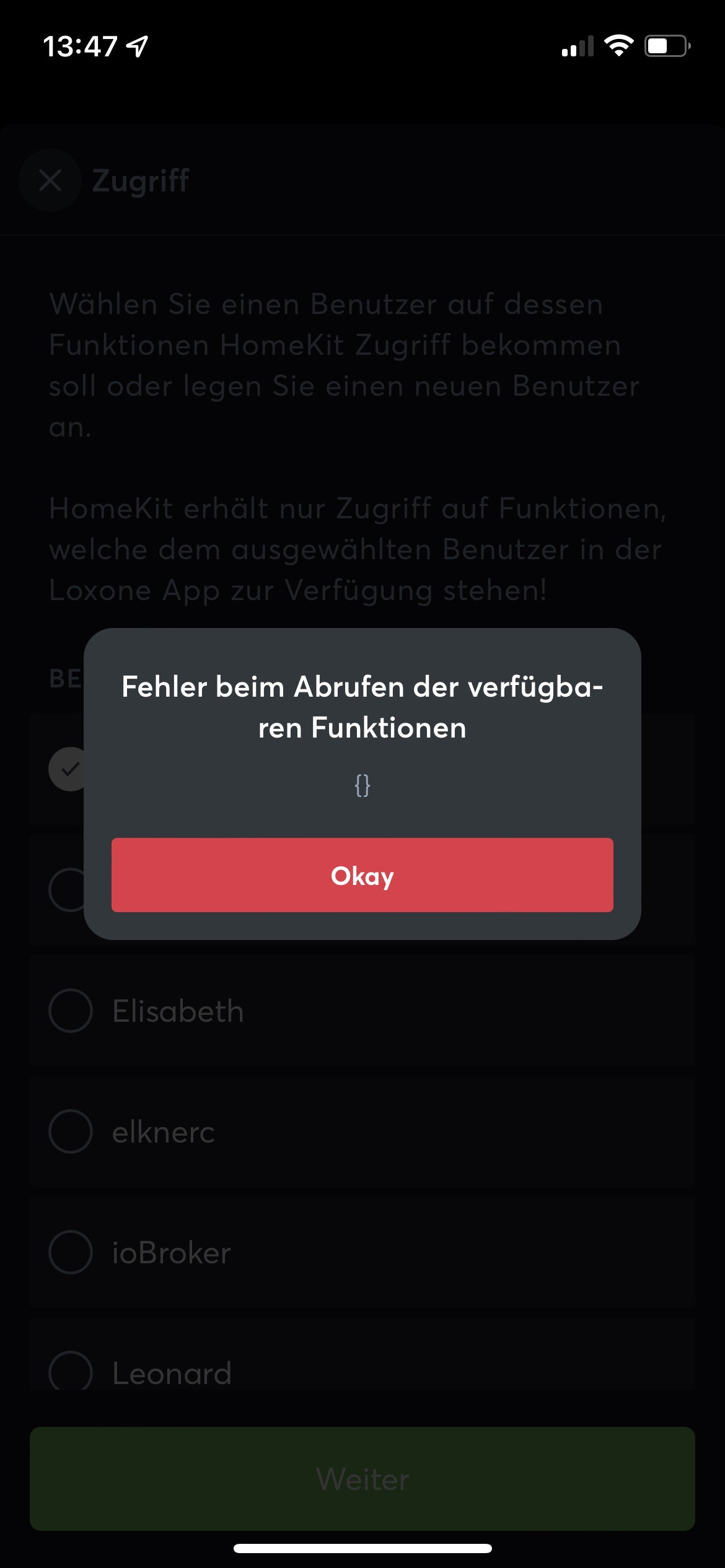

        Hallo zusammen hat jemand hierzu eine Idee oder workaround?
        Hatte Home schon erfolgreich verbunden gehabt aber keinerlei Lichtbausteine/Lampen/Lichtszenen wurden gezogen. Vermutlich weil ich noch Gen1 hatte.
        hatte ich nun alles getauscht auf neue Lichtbausteine.
        dann HomeKit gelöscht in Home und in der Config
        beim Neukonfigurieren bricht er dann irgendwann mit Fehlermeldung ab
        ich erhalten noch einen Setup Code und kann einen User auswählen dann beginnt er nach Funktionen zu suchen und daraufhin kommt statt der Übersicht/Auswahl der Funktionen Fehler hoch
        Ideen?
        • Nokpok
          Nokpok kommentierte
          Versuche die einrichtung nochmal, achte darauf das die benutzer die erforderlichen berechtigungen haben... dann sollte es klappen...
        • Stonelink
          Stonelink kommentierte
          Hat bislang nicht geklappt. Loxone interessiert sich gerade sehr dafür… hab ein Ticket laufen…
          Was ich sagen kann… wenn ich einen anderen Nutzer anlege und dem nur ein paar Räume zuordne dann werden sofort and die 70 Funktionen gefunden und ich kann die Einrichtung erfolgreich abschließen. Meine gewünschter Nutzer hat auch mal zum Testen teilweise Admin Status bekommen und darf alles… glaube da hängt was wenn mehr als 150 Funktionen zusammenkommen damit kommt die Bera ggf. Nicht klar… oder hat jemand andere Erfahrungrn sprich eine Einrichtung erfolgreich mit 300 Funktionen hinbekommen? Bei 150 ist ja aktuell Schluss da muss man also dann einiges abwählen können… leider bekomme ich diesen Screen aber dann gar nicht erst…
          Darum ein HomeKit Benutzer der nur 150 Funktionen hat dann kann er auch nicht abschmieren! Mehr geht halt nicht zur Zeit.

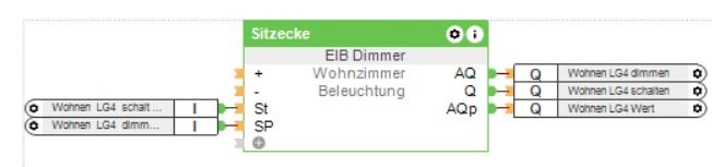

              Mein MS hat immer nich die HomeKit Version 1.0.2. Sind die Betas da schon weiter? Was hat sich da getan? Das ganze ist bisher ja ein müder Anfang.
Ansichten: 844
Größe: 20,1 KB
              Zuletzt geändert von pbuechel; 24.06.2022, 12:29.

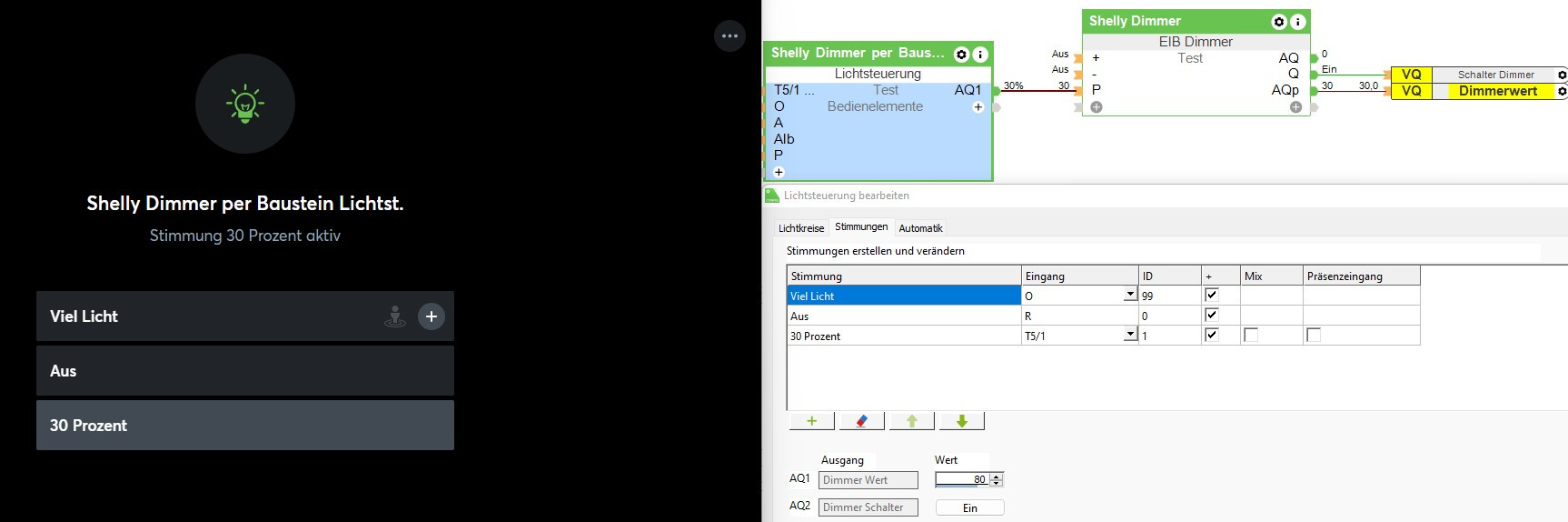

                Sorry was geht konkret nicht mit dem Baustein Lichtsteuerung und Homekit?
                Config bitte!
                Ich denke du hast noch einen Gedankenfehler da entweder KNX oder Loxone die Logik macht aber beides kann nicht gut gehen!
              • pbuechel
                pbuechel kommentierte
                Ich habe oben den Screeshot eines KNX-Dimmer eingestellt. Genau so wird er benutzt in der Visu.
                Weitere Lichtbausteine oder Licht-steuerungen von Loxone werden nicht benutzt, nur KNX-Dimmer und KNX-Taster.
                Und genau diese will ich beide mit Siri schalten, funktionieren tut aber nur der Taster.
                Da gibts auch keine Missverständnisse. Loxone hat bestätigt das dies für KNX-Dimmer(noch) nicht umgesetzt ist.
                Daher wollte ich wisse ob sich dbzgl bei den Betas was getan hat.
                Bei den KNX Bausteinen ist seit Jahren nichts gemacht worden und wird für mein Gefühl auch nicht mehr passieren.
                Wie geschrieben mit dem Baustein Lichtsteuerung klappen die Lichtstimmungen auch mit KNX.

                pbuechel
                damit sollte es gehen:
