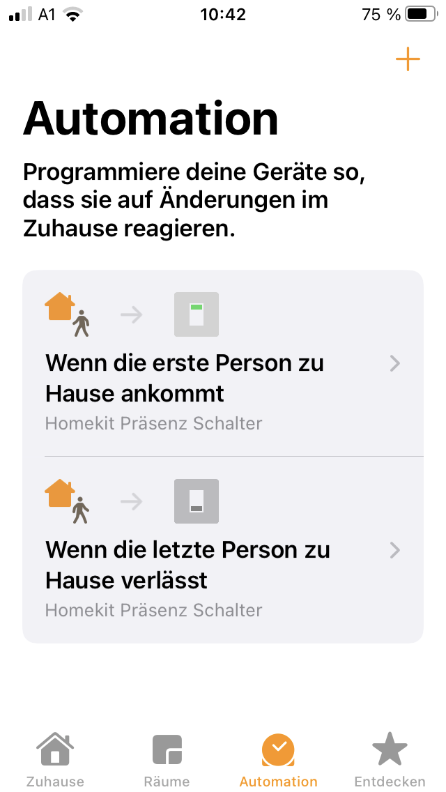

    Django-UN virtuellem Eingang in der Config anlegen - Visu anhaken nicht vergessen!!
    in der Loxone App den Eingang hinzufügen
    in HomeKit die Automatisierung wenn die letzte Person…

              #68
              Das funktioniert über die Kurzbefehle in der App. Das Problem dabei ist nur, dass die Automation bei diesen Kurzbefehlen noch manuell bestätigt werden muss. Die manuelle Bestätigung kann man nur ausschalten bei Weckern oder wenn „nicht stören“ oder „Zeit für mich“ als Fokus der Auslöser ist.
              deswegen gibt es (theoretisch) folgenden workaround: (hatte noch keine Zeit es 100%ig auszutesten):
              - Neuen Fokus erstellen „zuhause“ oder den Fokus „Zeit für mich“ benutzen - diesen Fokus in dessen Einstellungen automatisch bei Betreten des Ortes einstellen lassen
              - In den Kurzbefehlen bei Auslöser „wenn Fokus „zuhause/Zeit für mich aktiviert“ den loxone Schalter „anwesend“ einschalten (den findest du in der automation der Kurzbefehle unter der Home App
              - in den Kurzbefehlen eine automation erstellen, bei demselben trigger, der diesen Fokus wieder ausschaltet
              - beide Kurzbefehle umschalten, dass sie ohne Rückfrage funktionieren
              Theoretisch das dann für alle Bewohner und zweimal, also für Betreten und verlassen
              in der Loxone Config habe ich diese Schalter dann mit einer UND- Verknüpfung versehen, wenn beide AUS sind, wird der Betriebsmodus „abwesend“ eingeschaltet.
              Außerdem zusätzlich mit einer ODER Verknüpfung und Flankenerkennung , wenn einer der beiden von AUS auf EIN Schalter, wird nur bei Dunkelheit Flurlicht und Außenbeleuchtung an geschaltet.
              ich versuche es am Wochenende mal und versuche es ordentlich zu dokumentieren.
              sorry dass es noch nicht detaillierter ist

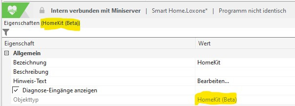

                    Also mal von Anfang an: Ich hab heut Früh gesehen in der App, Loxone spricht jetzt auch Siri. Darauf, oh cool gleich mal probieren und installiert. Dabei hab ich festgestellt das die Scenen nicht richtig benannt wurden.....okay, erstmal in einem Raum umbenannt und zack in der HomeApp keine Verbindung mehr zu den Geräten. Ich, darauf in der Home alles gelöscht und mit einem Mitarbeiter gechattet, da ich es nicht neu Installieren konnte. Und noch nicht mal er konnte mir weiterhelfen. Darauf hat er ein Ticket aufgemacht.
                    Aber weil mich so etwas nicht in ruhe lässt, hab ich angefangen zu doktern und siehe da man muss in der Config -> Netzwerkperepherie -> HomeKit löschen und darauf kann man es neu installieren.
                    Um dann mit Siri richtig zu sprechen, kann man alles in der HomeKit App umbenennen, damit Sie auch weiß was gemeint ist.

                  Die ziehen da gerade ein Plugin System hoch und da kommt noch einiges. Das ganze läuft noch überhaupt nicht rund aber ich denke das wird schon!
                  Also noch mal wenn man eine Betafunktion nutzt dann muss man damit rechnen dass es Probleme gibt. AVM hat bei den Laborversionen viel größere Probleme nur so nebenbei.
                  In der Vergangenheit hatte ich die HA Bridge, Homekit/Alexa auf NodeRed, Hoobs und die 1Homebridge laufen aber das ist jetzt alles rausgeflogen auch wenn mir folgendes aufgefallen ist bei Loxone:
                  • es gehen noch nicht alle angeführten Bausteine
                  • Raumzuordnung noch nicht 100% (andere können das gar nicht)
                  • Template per Autoupdate wieder rausgeflogen
                  • max. 150 Geräte
                  • Probleme wenn nicht alle Geräte die aktuelle Software haben
