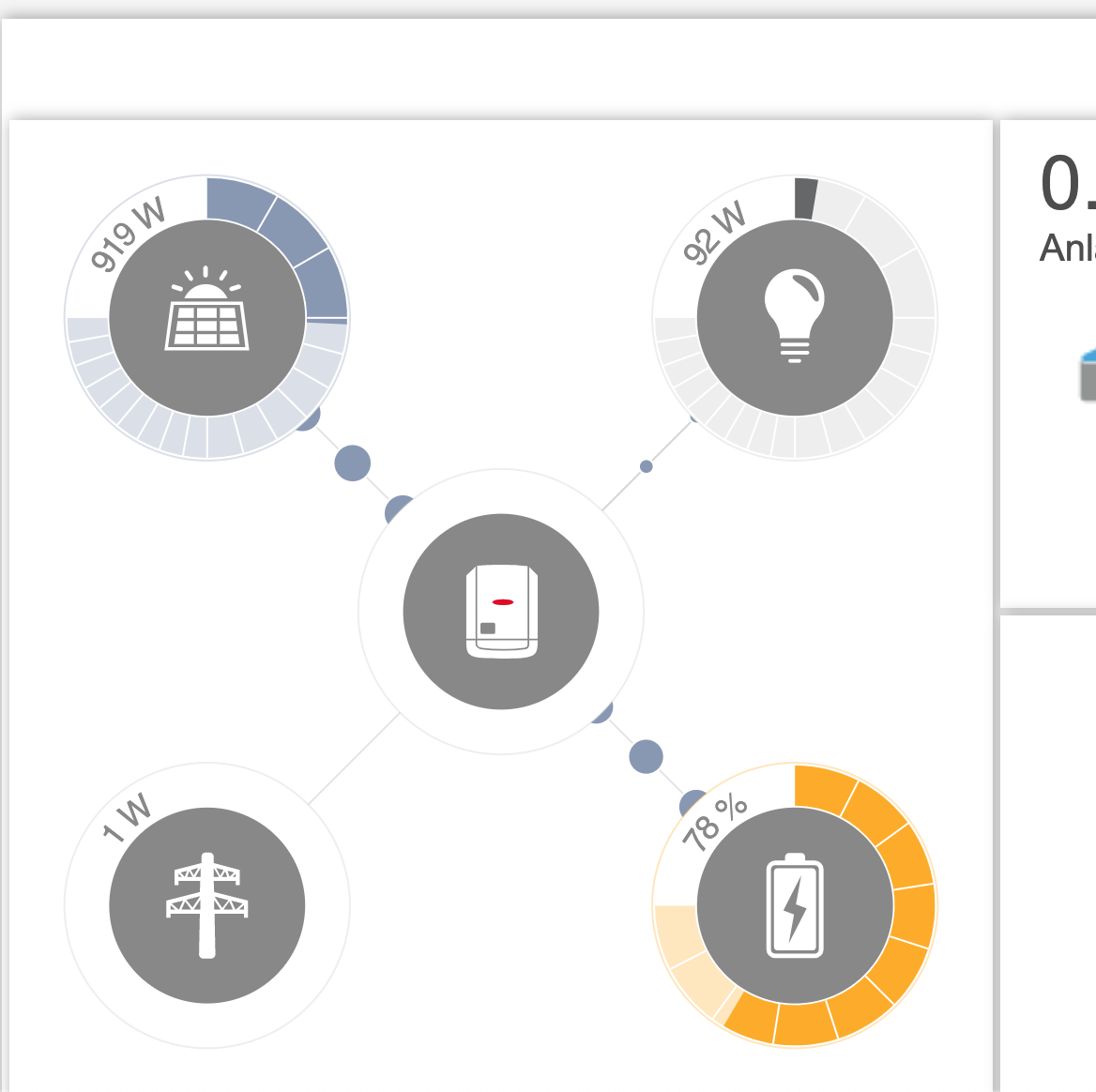

                    OK, da bin mich mir jetzt nicht so sicher was du damit meinst. Bei mir ist der Fronius Smartmeter im Einspeisezweig installiert​ und wie gesagt der zweite Symo WR ist nicht mit dem Smartmeter verbunden, ich denke das ist gar nicht möglich.
                    Bin mir nicht so ganz sicher wie du das meinst mit den S0 für den 2. Erzeuger. Anbei ein Screenshot meines Smo Hybrid.

                      Hab ich soeben eingestellt, leider stimmt der momentane Hausverbrauch am Smartmeter troztdem nicht, siehe screenshots, Der Hausverbrauch wird im solarweb immer korrekt angezeigt, im Smartmeter Webinterface leider nicht.

                        Es geht darum den Datenmanager die Leistungswerte des 2.WR mit einem 2. Zähler zu ermitteln. Den wirst du vermutlich noch nicht eingebaut haben.

                          nein ich hab keinen zweiten Smartmeter verbaut, deswegen glaub ich dass die einzige Lösung eben über API Solarweb abzufragen. Hab ja auch einen Smartmeter von der Energie Steiermark bereits verbaut, dort nutze ich auch die Kundenschnittstelle und kann dort auch die Daten abfragen, allerdings wird mir auch dort der momentane Hausverbrauch nicht angezeigt. Ich bekomme zwar den Bezug und die Einspeisung vom bz. zum Netz angezeigt, aber der für mich entscheidende momentane Hausverbrauch kann nicht angezeigt werden.
                            Genau darum geht es ja und du musst entweder den 2. Erzeuger oder den Verbrauchszweig erfassen mittels Fronius Smartmeter oder S0 Zähler (wenn dein Hybrid einen Eingang hat).
                            Der 2. Weg ist über die Solarwebabfrage aber die hat natürlich eine Verzögerung.
                            Der 3. Weg wäre alles in der Config abbilden.
                            Gibt auch einen Fronius Smartmeter Simulator am Loxberry (Betaphase) um die Daten zu simulieren.
                            Der 2.WR muss natürlich auch per Netzwerk/API/Modbus erreichbar sein.
