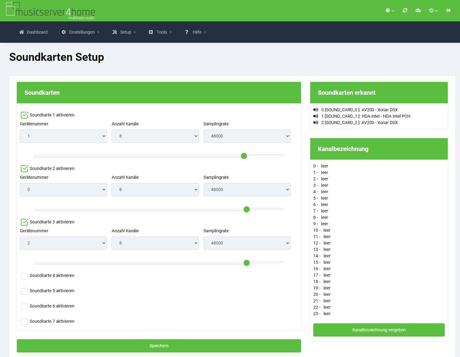

                      ​Was auch noch sein kann...
                      Die Ausgänge an der Soundkarte(n) können nicht in der selber Reihenfolge sein.
                      Wenn man es so macht wie ich war die Reihenfolge OK
                      Device Nr beachten, die interne Soundkarte sollte immer als erste Soundkarte eingerichtet werden. In meinem Fall hatte sie die DeviceNr. 1
Ansichten: 260
Größe: 104,3 KB
