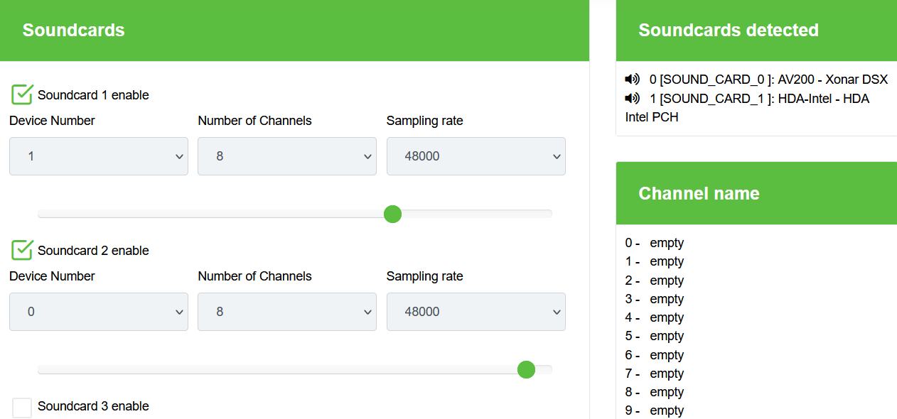

            • 2674
            #114
            vielleicht nochmal für die "Nachmacher"
            Am Beispiel: 8 Zonen Musikserver:
            Dieser 8 Zonen Musikserver hat eine interne (HDA Intel) Soundkarte und eine zusätzliche PCI Karte (AV200):
            Klicke auf die Grafik für eine vergrößerte Ansicht  Name: musi1.png Ansichten: 0 Größe: 67,8 KB ID: 373606
            beide Karten haben 8 Kanäle (4 Zonen = 8 Kanäle), dementsprechend auswählen...
            Bei meinem MuS war HW Adresse 0 die zusätzliche Karte und HW Adresse 1 die interne.
            Also hier richtig auswählen...
            bei den Zonenzuordnungen zu den Kanälen ist es ein wenig anders zu den orig. Loxone Angaben:
            Loxone Music Server: Erfahren Sie in der Online Dokumentation mehr über die Verkabelung und Inbetriebnahme des Loxone Music Servers.
            selbst hier gibt es drei verschiedene Anschlussbilder: 2015, 2016/17 und 2018... damit meine ich die Zuordnung der Ausgänge hinten zu der ZonenID
            bei meinem Server z.B. war es, wie folgt:
            Zone 1 -> Kanäle 4&5
            Zone 2 -> Kanäle 2&3
            ​Zone 3 -> Kanäle 6&7
            ​Zone 4 -> Kanäle 0&1
            ​Zone 5 -> Kanäle 8&9
            ​Zone 6 -> Kanäle 10&11
            Zone 7 und 8 sind bei mir bisher nicht in Verwendung... das müsste man testen.

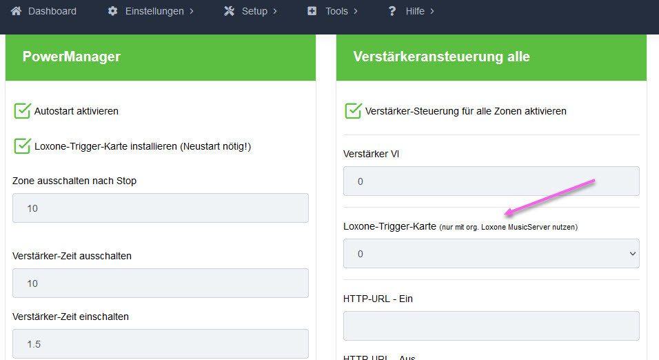

              • 7631
              #117
              simon_hh
              Ich habe mal eine Beta hoch geladen, diese ist aber noch nicht im offiziellen Thread angekündigt. Das mache nach deinem Test.
              Geh im WebUI auf Setup -> MusikServer und aktiviere die Beta
              Dann auf die Updateseite und du bekommst die 1.5.5.6 angeboten.
              Installiere sie...
              Jetzt kannst du unter Einstellungen -> Dienste -> PowerManger die Triggerkarte installieren und nach dem speichern.
              Nun musst du sie Steuerung in Verstärkersteuerung alle einschalten und erneut speichern.
              Jetzt das System neu starten.
              Nun sollte der Trigger sobald ein Player startet auf 12V schalten und wenn alle wieder aus sind und die Ausschaltzeit abgelaufen ist auf 0,x V gehen.
                simon_hh kommentierte
                Klasse.... melde mich dazu nachher
              • 2674
              #118
              kann ich das irgendwie debuggen und selber ausprobieren?
              Also mit welchem Befehl könnte ich die Triggerkarter hier ausprobieren?
              Ich habe die beta installiert und einen orig. Loxone Verstäker an der Triggerkarte dran.
              Nun habe ich Loxone Triggerkarte 0 und 1 ausprobiert und dazwischen neugestartet.
Ansichten: 310
Größe: 103,3 KB
              Leider tut sich nach den eingestellten 10 Sekunden (links die Zeit zum Ausschalten)... nichts.
              Also alle 6 LED am Verstärker bleiben an.
              Kann ich hier irgendwelche Webbefehle selber probieren, oder selber etwas sehen? Vielleicht läuft der 10 Sek Counter nicht sauber, weil vielleicht der MS4H nicht mitbekommt, dass alle Zonen wieder aus sind?
