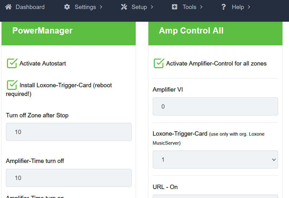

      Stell den unter "Verstärkersteuerung alle" den Trigger auf 1.
      Speichern
      Dann sollte der Trigger wenn ein Player an geht auf 12V gehen und nachher wieder aus wenn alle Player auf aus sind.
      WOL habe ich nicht geändert, aber auch nicht getestet bei mir. Mache ich heute Abend mal noch.

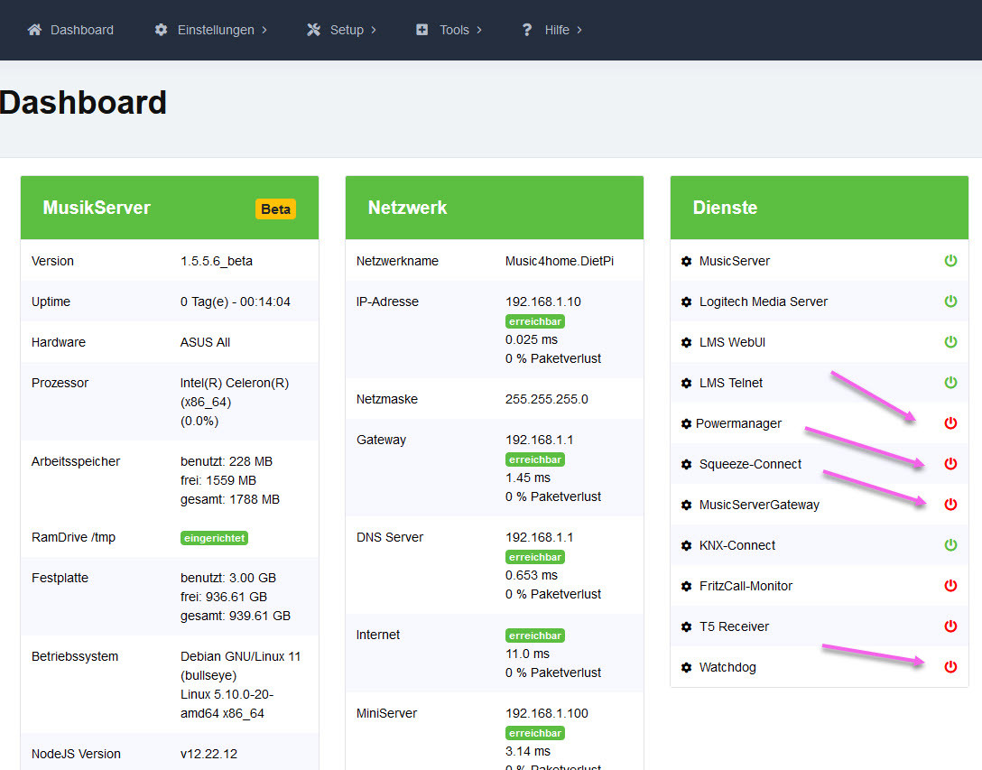

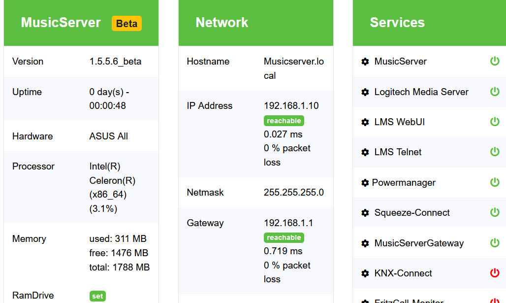

      ein anderes Thema:
      Sämtliche Dienste starten nicht mehr automatisch beim Neustart.
      Powermanager
      Squeeze-Connect
      MSG
      Watchdog
Ansichten: 321
Größe: 217,7 KB
      ich kann die alle manuell starten, dann kann ich auch Musik hören.
      Aber alleine startet hier nichts.

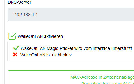

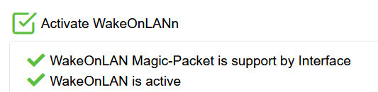

      Des Weiteren, wie oben beschrieben WOL ist irgend etwas im Argen:
Ansichten: 264
Größe: 37,0 KB
      Ich kann auf speichern drücken, dann steht da auch WOL aktiv....
      starte ich aber neu, kommt wieder diese Anzeige, dass es nicht aktiv sei.... plus eben oben die nicht automatisch startenden Dienste.
      Das alles seit der Beta von heute (so denke ich)...
        OK, dann erkennt er beim booten das Board nicht.
        Schick mir mal die o.g. files, dann schau ich mir das an.
        Klick auf das Zahnrad vor dem Dienst MusikServer und mach einen Neustart der Dienste.
        simon_hh kommentierte
        Neustart der Dienste geht... dann läuft auch alles.
        ach ich erinnere mich, da schriebst vor ein paar Tagen, dass Du eine Abfrage machst, ob MainBoard vor oder nach 201x ist...
        dann gibt es hier den Zusammenhang

          habe jetzt nochmal auf release gesetzt, update
          beta gesetzt, update
          neustart
          nachdem das lm-sensors ja eben über putty installiert wurde!!!
          JETZT sind die Dienste auch mit gestartet
          Klicke auf die Grafik für eine vergrößerte Ansicht  Name: ms4hdienste.jpg Ansichten: 0 Größe: 160,8 KB ID: 374125
          sogar WOL ist nun nach Neustart noch drin!
          Klicke auf die Grafik für eine vergrößerte Ansicht  Name: ms4H WOL.jpg Ansichten: 0 Größe: 26,9 KB ID: 374126
          UND!!!!
          Der Verstärker geht in den Standby, wenn alle Zonen aus sind

            zu guter Letzt noch für alle Nachahmer:
            in den Settings Triggerkarte 1 auswäheln, wie von hismastersvoice hier schon mal in einem Kommentar geschrieben

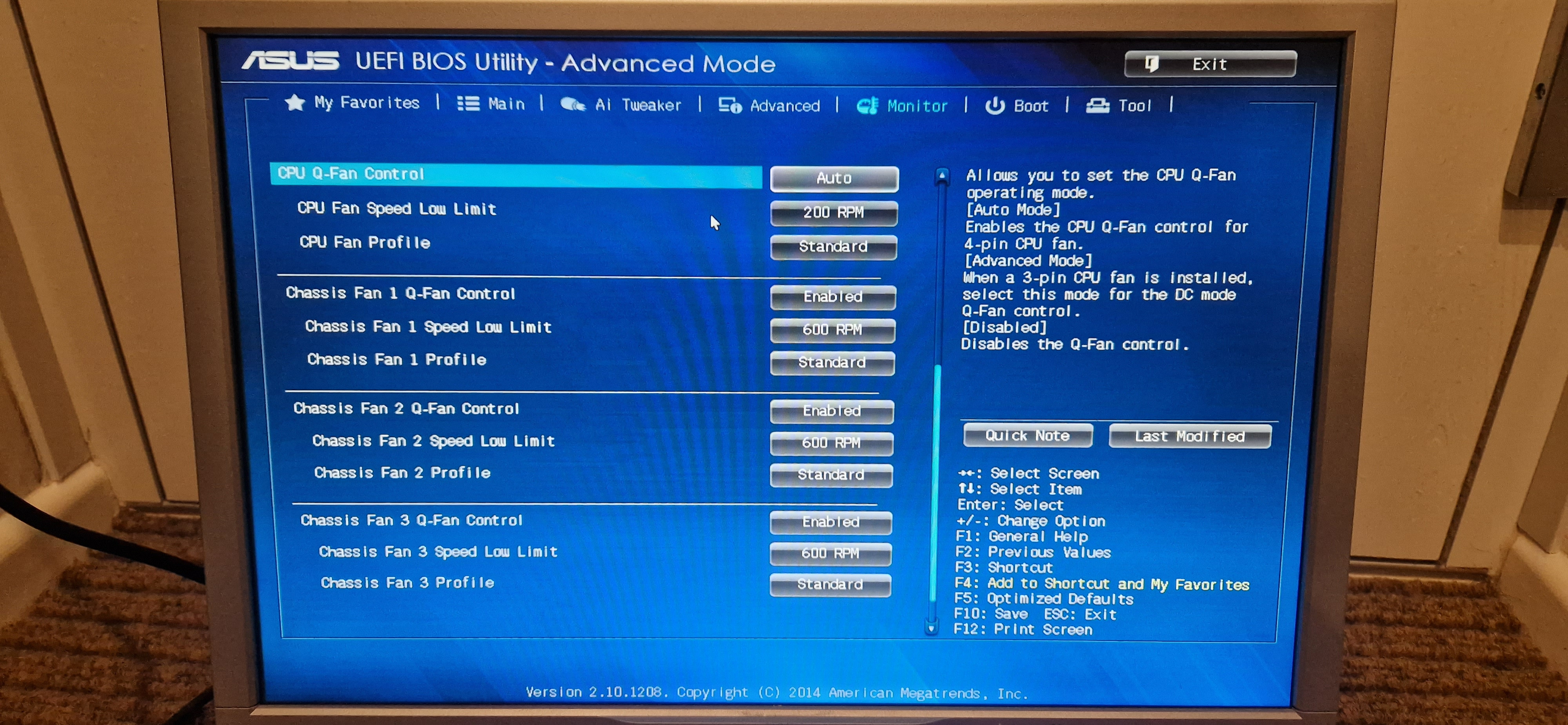

              Trigger Card - Asus H87M-PRO - Did something stupid and updated the ASUS Bios now the trigger is active all the time. Looking thro the bios on monitor you can set the fan header settings could someone post up what you have. Mine attached
