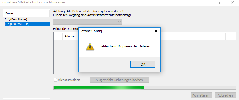

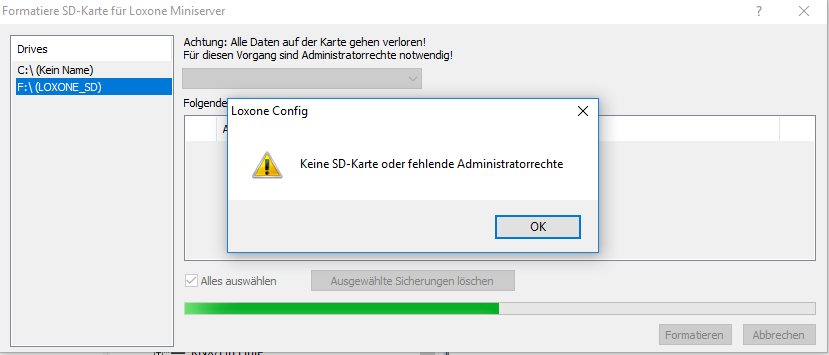

                Genau diese Fehlermeldung habe ich auch gerade.
                Ich habe hier "allerdings" ein MacBook Air mit Parallels, Win 10 und hardwareseitig einen SD Kartenadapter.
                Hatte umgekehrt aber noch nie Probleme mit SD Karten unter Windows zB beim Pi etc.
                Keine Ahnung, wieso das bei Loxone wieder so kompliziert sein muss.
Name: Bildschirmfoto 2017-12-16 um 16.50.46.png
Ansichten: 2777
Größe: 21,7 KB
ID: 133480Klicke auf die Grafik für eine vergrößerte Ansicht
Name: Bildschirmfoto 2017-12-16 um 16.50.55.png
Ansichten: 2547
Größe: 22,0 KB

                  Mal in die Runde gefragt an die Parallels Nutzer: ihr habt das Problem nicht?
                  Also die Karte wird unter Win10 korrekt entdeckt und ist auch beschreibbar.
                  Ich habe zB einige Testdateien auf die Karte gepackt und nach dem fehlerhaften Versuch gibt es eine LOXONE1.fs Datei.
                  Es handelt sich um eine Loxone Karte.
                    • 2090
                    Hab mal bei Loxone ein Ticket erstellt.
                      • 2090
                      Hier das Update.
                      Obwohl ich Win10 nur für die Loxone nutze, scheint sich da ein Fehler eingeschlichen zu haben.
                      Ich habe mein virtuelles Win 10 komplett neu aufgesetzt und jetzt funktionniert es.
