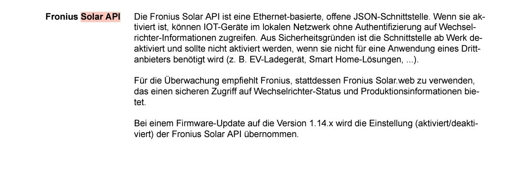

                    Laut Handbuch deaktivier bzw. aktivierbar

                    Solar Api beim Gen24 aktivieren siehe Foto.

                          API einstellen bei Fronius gen24 plus:
                          So und was ich rausgefunden habe :
                          Wenn Ihr auch Probleme habt das Ihr nicht ins Menü reinkommt.
                          Einfach im Wlan Netzwerk mit dem Fronius verbinden.
                          Dann Passwort 12345678 eingeben.
                          Anschließend die Taste am Wechselrichter kurz drücken. ( Ist so ein Lichttaster )
                          Jetzt blinkt das blaue Wlan Licht.
                          So jetzt könnt Ihr unter der IP :
                          192.168.250.181 einsteigen
                          Unter Netzwerk könnt Ihr dann die API einstellen.
                          Und es klappt auch dann mit unserem LOX :-)
