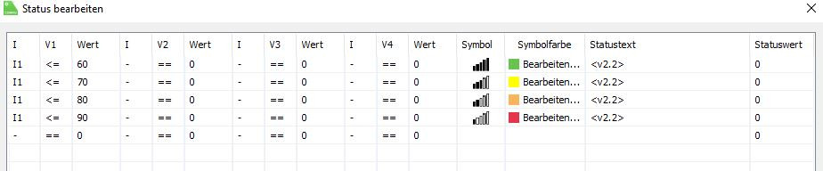

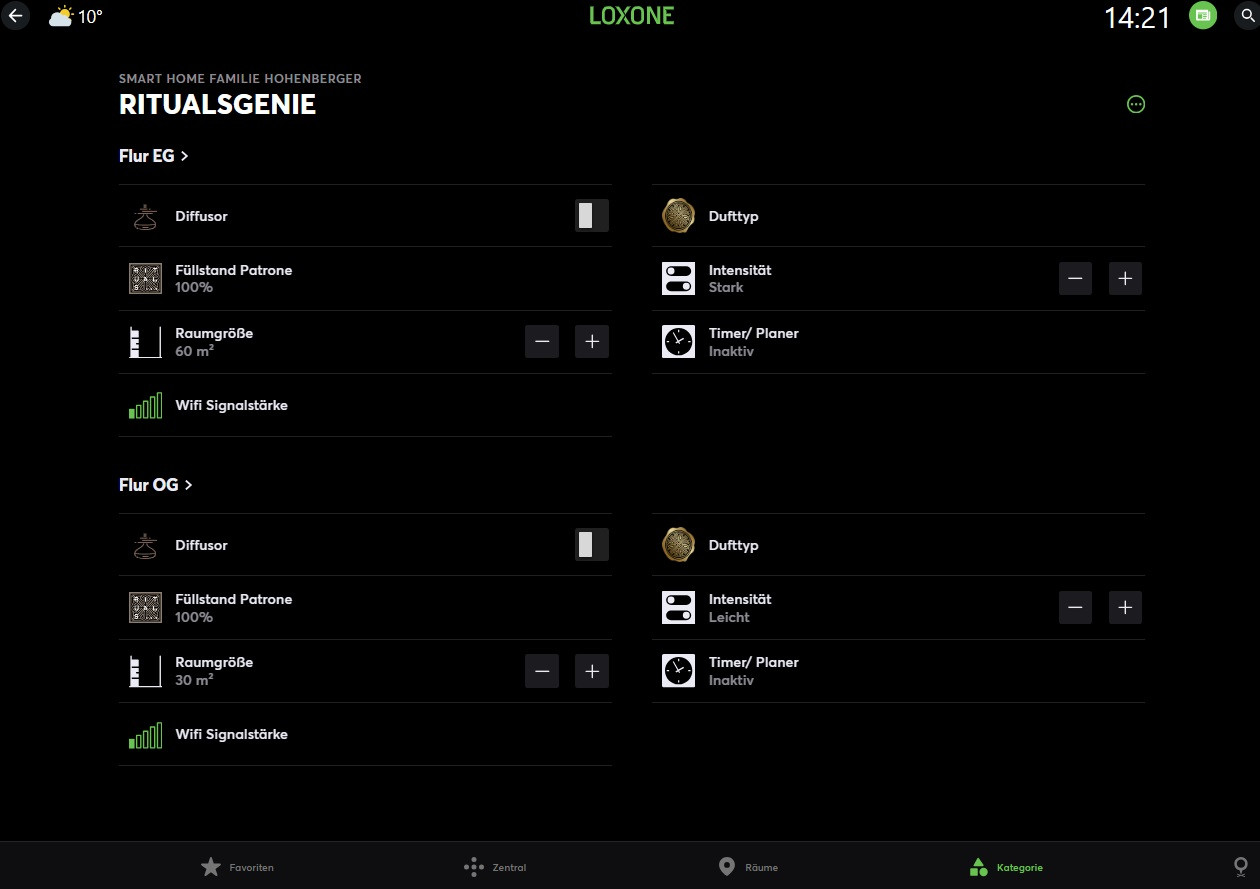

                      Zitat von Lightpicture
                      Sehr gerne.
                      Wenn du noch Fragen hast, dann melde dich, du wirst es schaffen.
                      also erstmal danke für den lieben Zuspruch.
                      Die Ein- und Ausgänge sind alle vorhanden.
                      Ich hab die Hubs überall da eingetragen wo das XXX durch sie ersetzt werden soll (so stehts erklärt), hab mal 2 Screenshots angehängt.
                      Funktionieren tut jetzt:
                      Ein- und Aus schalten
                      Intensität (also Vent Steuerung)
                      Raumgröße
                      Keine Info habe ich bei:
                      Welcher Duft ist eingelegt
                      Wifi Stärke
                      Füllstand
                      Kannst du mir wieder n Schritt weiter helfen?
                      Und ja, ich weiß nicht wirklich was ich tue- aber ich versuch zu lernen.
                      Zuletzt geändert von FabianH; 10.11.2023, 10:43.
                        • 4072
                        Hallo FabianH
                        Habe genau die Vorlage genommen und die gibt mir alle Stati zurück die im VI eingetragen sind.
                        Im Feld Befehlserkennung muss folgendes stehen.
                        Welcher Duft ist eingelegt: rfidc":{"id":\v
                        Wifi Stärke: min_value":"\v
                        Füllstand​: fillc":\s21\v
                        Kontrolliere das mal, ob das richtig drinnen steht, wurde das von dir verändert?

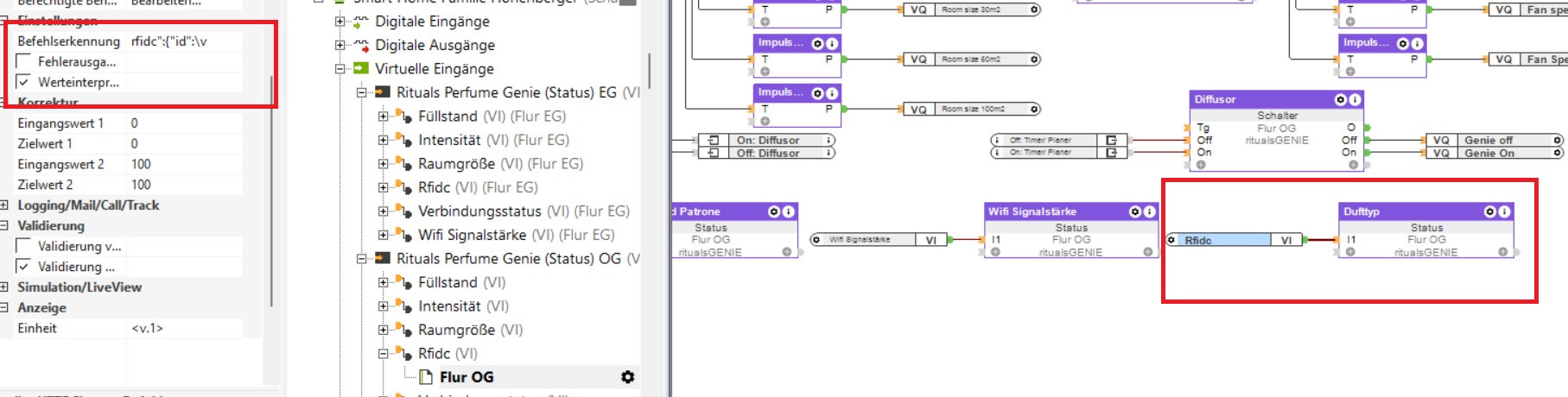

                          Hallo FabianH
                          danke für die schnelle Antwort.
                          Nee, die Werte habe ich nicht geändert und es steht exakt drin was du sagst.
                          Bekomm aber nur angezeigt siehe Anhang.
                          Der bekommt doch von Rituals gesagt was eingelegt ist, richtig? Macht also nur ne Abfrage?
                            Lightpicture kommentierte
                            Über die Duft Kartusche wird hier die ID im JSON eingetragen.
                            Jede Kartusche hat eine eigene ID. Habe dazu keine Infos gefunden.
                            Hatte schon vor Wochen Kontakt mit dem Rituals Support, nur die haben mir keine API Doku zur Verfügung gestellt.
                            Gibt nichts offizielles von ihnen, das ist mein Wissensstand.

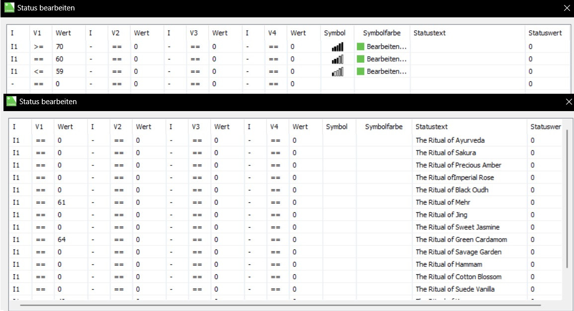

                          hier nochmal screenshot vom Statusfeld- an denen hab ich nichts geändert, mit dem Status Textfeld tue ich mich auch noch schwer (ist jetzt vom Wifi und vom Dufttyp)
                          In der Liveview gibt er Werte aus - 90 für Wifi, 3 für Füllstand und 55 für den Duft (sweet Jasmine)
                          Also stimmts in der Visualisierung nicht, richtig??
                          EDIT: okay, die Wertetabelle muss man natürlich ergänzen. Da ich die Zahlen über Liveview auslesen kann, hab ich sie in der Statustabelle eingefügt- nu zeigt er die Patronen an.
                          Aber beim Wifi und Füllstand komm ich nicht auf die Lösung
                          Zuletzt geändert von FabianH; 10.11.2023, 13:49.
                            • 4072
                            #29
                            Welchen Duft hast du eingelegt?
                            Habe nur einen Duft und der hat die ID = 54 (The Ritual of Sweet Jasmine), die funktioniert bei mir.
                            Die anderen ID's kann ich nicht beurteilen, ob die ID richtig ist.
                            Das WIFI habe ich auch umgebaut, das zeigt bei mir bis jetzt 2 Werte an.
                            Habe den minus Wert mit -1 multipliziert und positiv weiter gearbeitet.
                            Klicke auf die Grafik für eine vergrößerte Ansicht  Name: Rituals-WIFI-Signalstaerke01.jpg Ansichten: 0 Größe: 38,7 KB ID: 409991
                            • FabianH
                              • 09.11.2023
                              • 29
                              #30
                              jau, habs oben ergänzt- das hab ich raus gefunden.
                              zum WIFI: im Liveview zeigt er mir MINUS 90 an, tatsächlich. Also einfach einen Baustein dazwischen setzen der mal Minus 1 rechnet?​
                              Zuletzt geändert von FabianH; 10.11.2023, 14:18.
                                Genau, so habe ich es gemacht, dann kannst die Tabelle von mir nehmen.
                                Welche Werte noch angezeigt werden, habe ich noch nicht rausgefunden, außer -90 und -70
