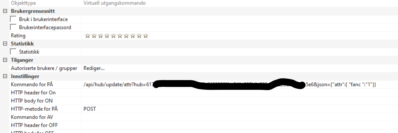

                  ich benötige mal noch kurz eure Hilfe zum Steuern des Genie.
                  Über folgenden Befehl kann ich das Gerät anschalten: curl -X POST -k -i 'https://rituals.sense-company.com/api/hub/update/attr?hub=xxx&json={"attr":{"fanc":"1"}}'
                  Aber anscheinend habe ich noch einen Denkfehler aus Loxone heraus. Egal wie ich es mache, aus Loxone heraus bekomme ich das Teil nicht geschaltet.
                  Wie triggere ich das per virtuellem Ausgang, dass das auch funktioniert?
                  Aktuell sieht es so aus:
                  Adresse:https://rituals.sense-company.com/
                  HTTP-Post-Befehl bei Ein: /api/hub/update/attr?hub=xxx&json={"attr":{"fanc":"1"}}
                  HTTP Methode: POST
                  Ich hatte aber auch schon:
                  HTTP-Post-Befehl bei Ein: &json={"attr":{"fanc":"1"}}
                  HTTP Methode: POST​
                  Da hier schon einige eine Umsetzung gemacht habt, habt ihr hier doch bestimmt auch eine Steuerungsmöglichkeit implementiert und nicht nur das stumpfe auslesen.
                  Danke schon mal im voraus
                  Jörg

                    Hallo Ghostchaser
                    Mit deiner Url schaffe ich es nicht, den Rituals einzuschalten, nicht mal mit curl.
                    Hast du eine Doku für die API?

                    • eIRIk
                      • 27.03.2018
                      • 13
                      Adress: https://rituals.sense-company.com
                      Command for on: /api/hub/update/attr?hub=__hub hash__&json={"attr":{ "fanc ":"1"}}
                      HTTP-method: POST
                      All others shall be empty.

                      I have created a new loxone template, it's for review at the moment.
                      BR EIRIK
