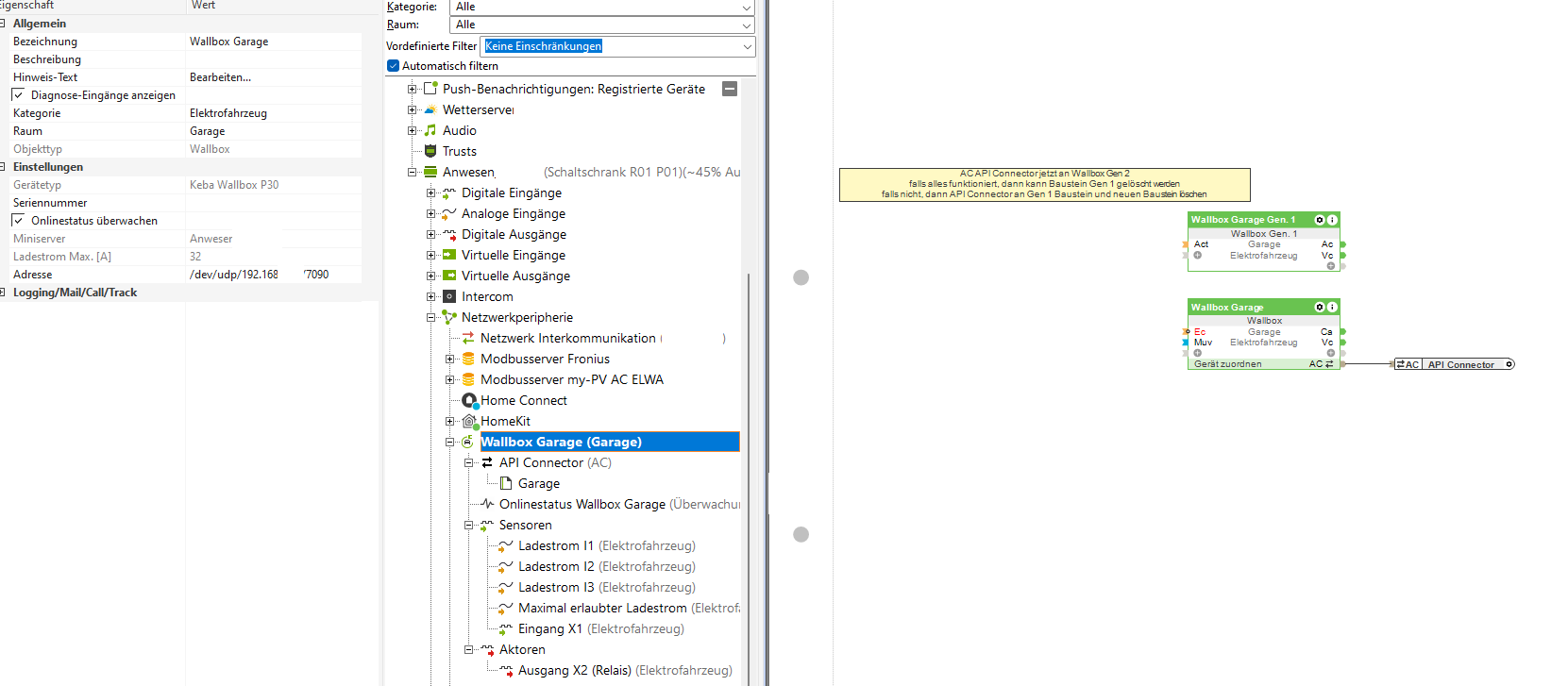

    Guten Morgen zusammen,
    auch wenn die neuen Bausteine noch etwas hakeln, finde ich die Richtung super! Endlich auch im Energieflussmonitor eine Darstellung, die mir meine PV-App ersetzt.
    Mit dem neuen Wallbox Baustein habe ich allerdings ein Problem - wahrscheinlich liegt‘s an mir:
    Der alte Baustein funktionierte super. Da konnte ich auch die IP der Wallbox in den Eigenschaften angeben. Aber wir bekommt der neue Baustein die Verbindung zur Wallbox (bei mir eine Keba P30, die als Netzwerkgerät integriert ist).
    Irgendwie steht der Baustein da ohne weitere Daten von der Wallbox.

    Der alte Wallbox Baustein hatte die Möglichkeit zB die Keba per einzubinden indem man die Keba als Netzwerk Device eingebunden hat.
    Ich habe jetzt eine böse Vermutung da dieser Punkt ja nun fehlt.
    Loxone wird seine eigenen Wallboxen per API-Connector einbinden und alles anderen müssen manuell über die Ein/Ausgänge verbunden werden.
    Heißt Fleißarbeit und alle Eingänge der Keba Sensoren/Aktoren anlegen und mit den i/Os des Baustein verbinden.

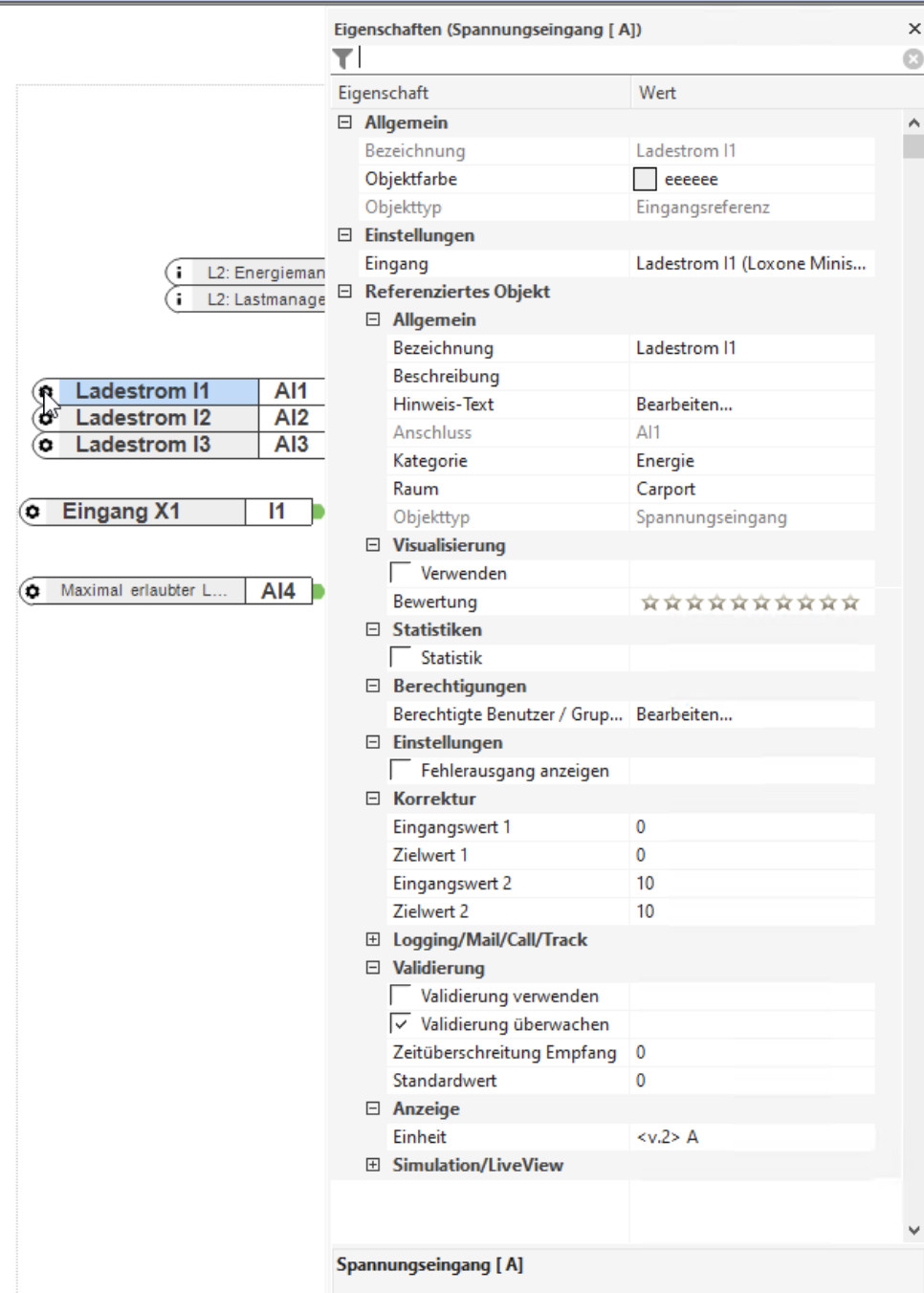

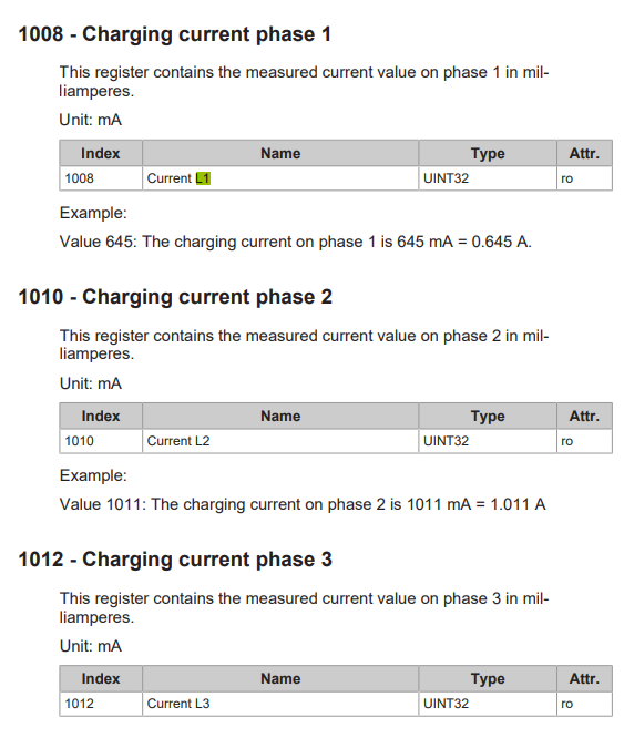

        Die Units sind bei L1-L3 Current mA, ich finde in keiner Beschreibung einen Ah Wert.
        Klicke auf die Grafik für eine vergrößerte Ansicht  Name: image.png Ansichten: 0 Größe: 82,9 KB ID: 365823

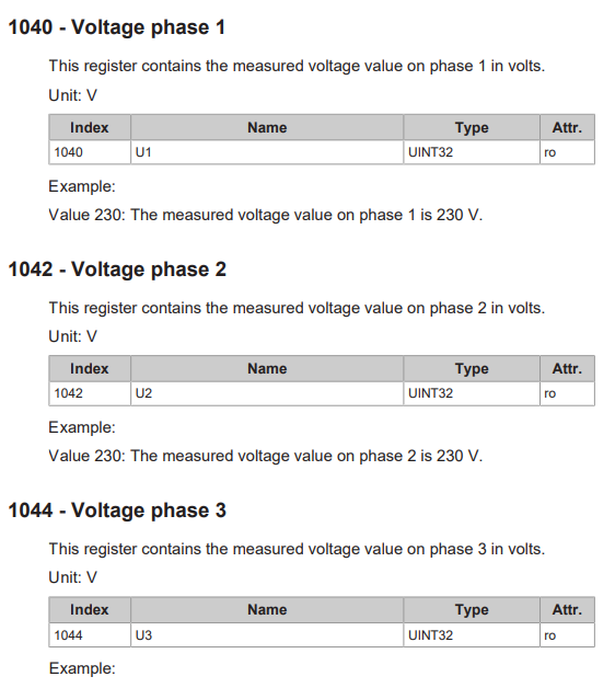

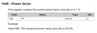

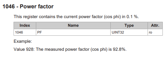

        Dazu kannst du die Spannung abfragen P=U*I*Powerfactor
        Klicke auf die Grafik für eine vergrößerte Ansicht  Name: image.png Ansichten: 0 Größe: 72,8 KB ID: 365824
        Klicke auf die Grafik für eine vergrößerte Ansicht  Name: image.png Ansichten: 0 Größe: 26,1 KB ID: 365826

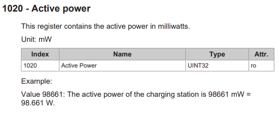

        Oder direkt die Register nutzen
        Klicke auf die Grafik für eine vergrößerte Ansicht  Name: image.png Ansichten: 0 Größe: 31,0 KB ID: 365825
        PS: Ich habe keine Keba um das zu testen, aber ModBus ist ja immer das gleiche.

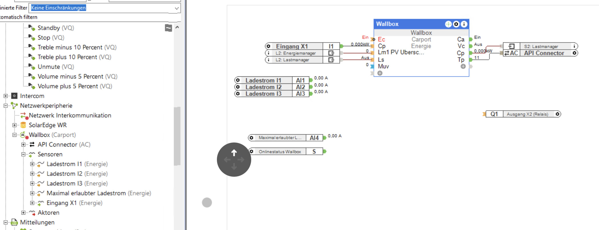

            Das habe ich auch so umgesetzt. Doch leider bekomme ich keine Werte an den Bausteinen (auch wenn das Auto definitiv gerade lädt). Hier die Liveview Ansicht:
Ansichten: 1509
Größe: 224,3 KB
            Vielleicht liegt es daran, dass meine Wallbox laut Loxone ständig offline ist - gab‘s auch schon mal nen thread dazu- obwohl ich sie über die url erreichen kann.

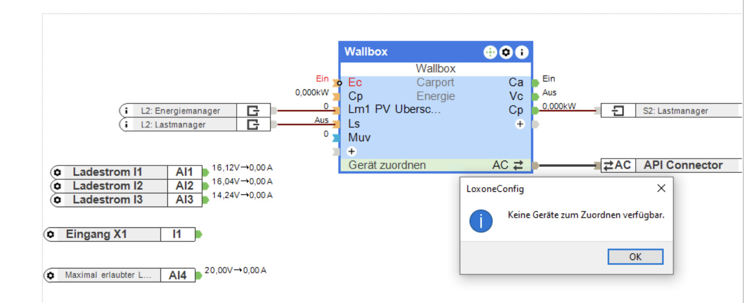

                So,
                ich habe nun wirklich viel hin und her probiert und viele alte und neue Beiträge noch mal gelesen.
                -Die DIP's sind korrekt. (1.3 ON, 2.5 OFF)
                -Über die Suche bekomme ich die WB (P30 C) nicht rein.
                -Die MAC der WB ist eingetragen und bleibt auch drin
                -das manuelle Hinzufügen über die Netzwerkgeräte klappt
                -Werte werden nun angezeigt. Allerdings ist das etwas merkwürdig, weil z.B. "15,3V->0.00A" erscheint, obgleich die Vorgabe in den Einstellungen <v.2A> lautet. Siehe Bilder
                -der API Connector findet keine Geräte zum Zuordnen
                -über UDP Listener kommen keine Daten, Port 7090
                Ich werde mich jetzt mal mit dem Einbinden per Modbus beschäftigen

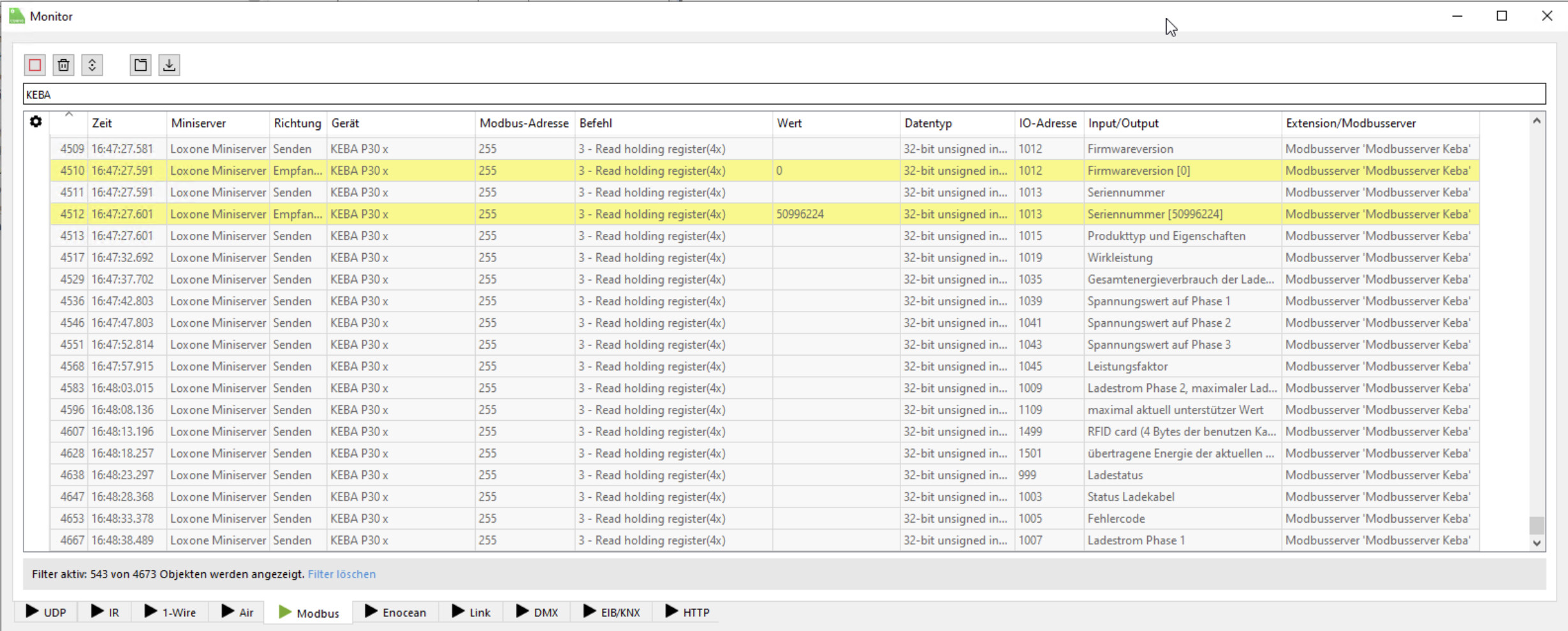

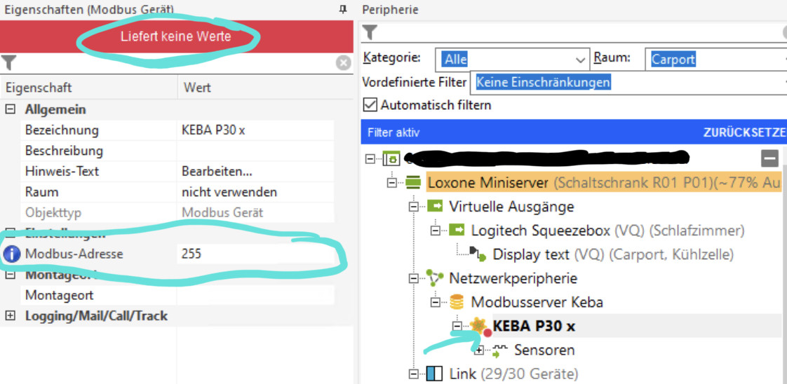

                    Hab das mit dem Werten zum Ladestrom über UDP zwar hinbekommen (Er zeigte nach erneutem Speichern der SW im MS dann die Stromstärke an), aber hier fehlt wirklich die Spannung und der PowerFactor, um ausreichend genaue Werte zu bekommen. Wenn ich immer von 230V und 100% ausgehe, ist der Fehler schon reichlich groß.
                    Was stellt Ihr denn bei der Modbus Adresse ein? Ist das das gleiche wie die Modbus ID (soll laut Keba Handbuch 255 sein)?
                    Wenn jetzt noch Werte kommen würden, wäre das genial!
                    Klicke auf die Grafik für eine vergrößerte Ansicht  Name: 5C9E7D77-E533-4C27-8F84-6A38C2B6C888.jpg Ansichten: 0 Größe: 159,0 KB ID: 367391
                    Auf die Seriennummer und Firmwareversion scheint ja eine Antwort zu kommen:
                    Klicke auf die Grafik für eine vergrößerte Ansicht  Name: B80C4667-D86F-4BBC-8565-825A1BC3EA6E.jpg Ansichten: 0 Größe: 602,9 KB ID: 367395
