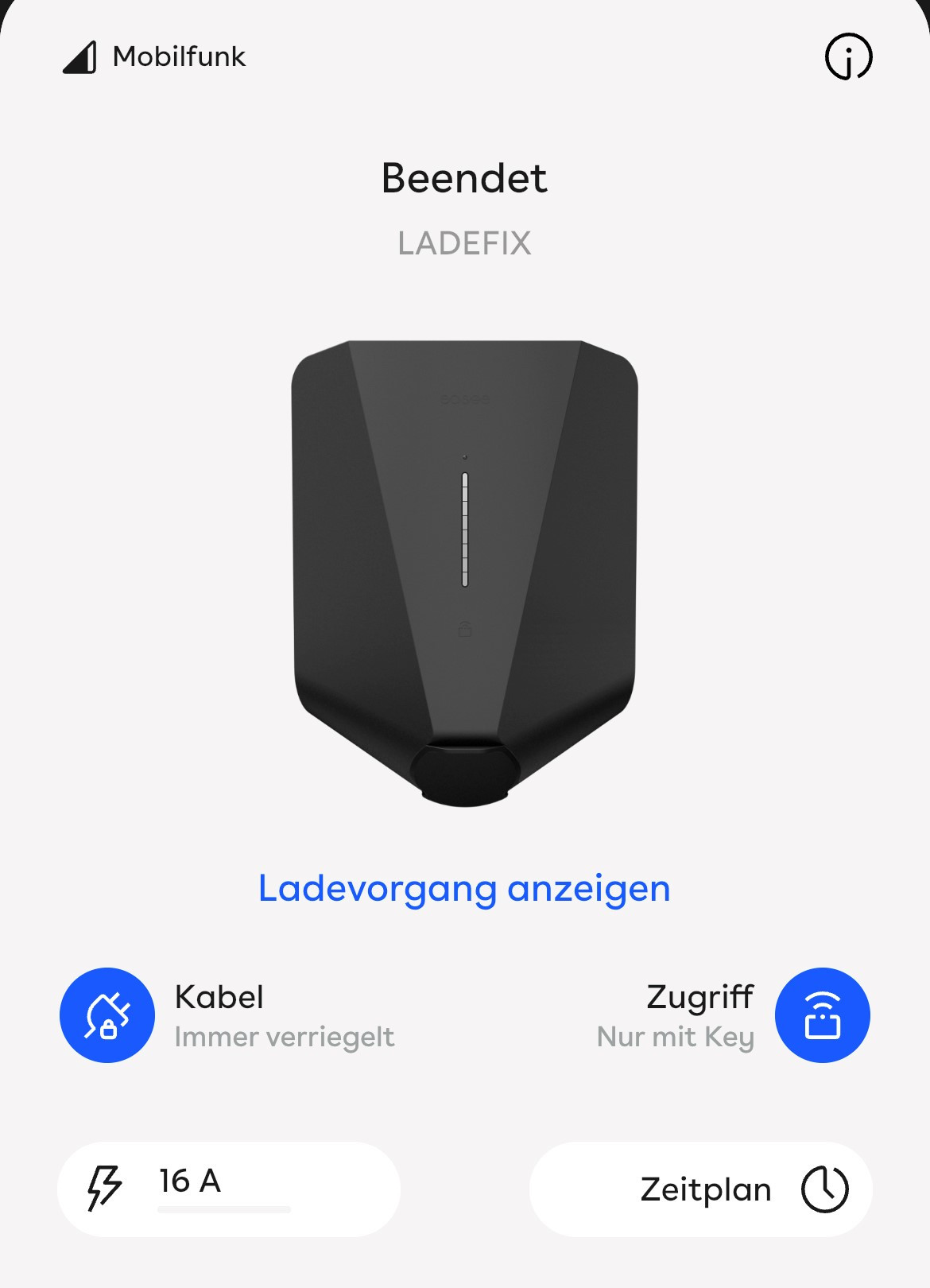

    Beispiel. Das Auto ist seit gestern Abend an der Box und seit Stunden vollständig geladen. In meiner Easee App ist der Status dementsprechend korrekt (Beendet, Screenshot #1).

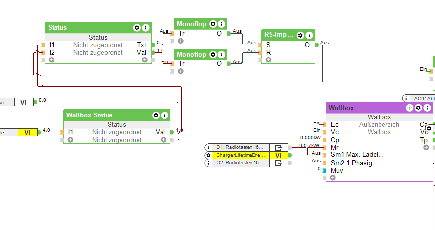

    Die Logik in der Loxone Cofig meldet das auch (Opmode 4-> vom Baustein Wallbox Status übersetzt in "1", da der Vc Eingang digital ist. Dieser ist jetzt wieder ladebereit). Der Statusbaustein gibt nach beendetem Ladevorgang (es wird keine Lesitung mehr geliefert) eine "0" über den RS Baustein an den Ec Eingang. Und dieser Eingang ignoriert das. in der Liveview (Screenshot 2) liegt eine 1 an, obwohl er mit einer 0 von außen beschaltet wird. Warum?? Das ist die zentrale Frage

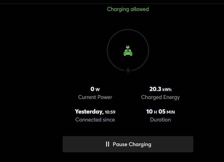

    Ergo bietet die Visu ein "Pause Charging" an (Screenshot 3), obwohl der Vorgang ja mehr als offensichtlich beendet ist. Hier müsste "resume" oder "start charging stehen". Ich kann nichts pausieren, was schon beendet ist. Hier bricht die Synchronisation

      Du hast den Txt Ausgang vom Status Baustein links oben mit einem Monoflop verbunden, denke das ist nicht beabsichtigt. Mir erschliesst sich die Logik auch nicht, was du damit machen willst. Meiner Meinung nach ist deine Logik noch fehlerhaft.
    • MarcusS
      MarcusS kommentierte
      Doch, das ist beabsichtigt. Wo siehst du denn den Fehler?
      Im Grunde ist es ein Umschalter, der eine 1 an Txt bei aktivem Ladevorgang (Leistung > 0) ausgibt und eine 1 als Val, wenn nicht mehr geladen wird. das geht sicher eleganter (Radiotasten?), aber so bekommt der Ec Eingang erstmal eine 1 oder 0 je nach Status der Wallbox. In den anderen Beispielen hier ist der Ec Eingang einfach negiert und damit immer auf 1. Also immer aktiv. Vc liefert nur einen Statustext im Baustein, steuert aber den Baustein nicht.
    • Musicman
      Musicman kommentierte
      Hmm OK, kann man so machen. Da ich nicht sehe was du im Status Baustein programmiert hast, weiss ich nicht was er macht. Kannst du ja vielleicht noch posten.
