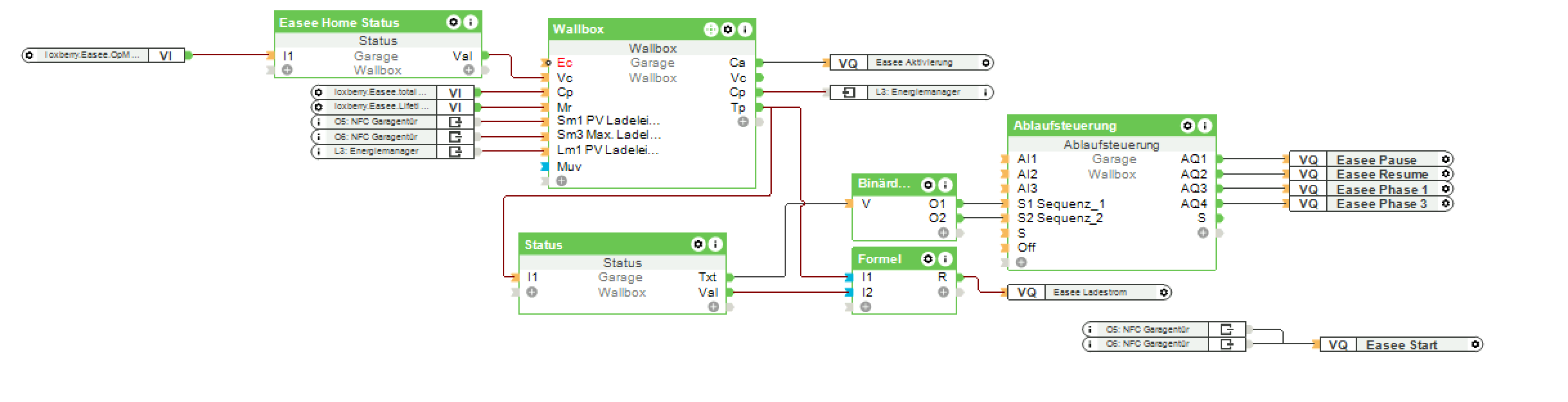

            • 2599
            Was genau fehlt Dir?
            Also meine eassee läuft derzeit einwandfrei damit. Ich finde zwar das "Laden erlaubt" doof und hätte lieber einen direkten Trigger Eingang, aber man kann das schon lösen... so hab ichs derzeit (in Anlehnung an den easee Thread). Ich nutze den NFC Code für die Freigabe des Lademodus... (Überschuss oder 11kw)

            Ich kenne deine Umsetzung aus dem anderen Thread, verstehe bei deiner Implementierung aber nicht wie du dem Baustein mitteilst, ob die Easee gerade aktiv lädt oder auf Bereitschaft ist. Siehe hier https://www.loxforum.com/forum/proje...667#post367667
