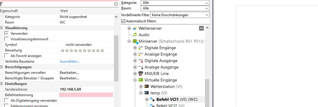

        Also daten empfängt er am UDP Monitor nur wie bekomme ich die sichtbar in Loxone?
        Klicke auf die Grafik für eine vergrößerte Ansicht  Name: image.png Ansichten: 0 Größe: 34,5 KB ID: 378579Klicke auf die Grafik für eine vergrößerte Ansicht  Name: image.png Ansichten: 0 Größe: 27,0 KB ID: 378580
        Klicke auf die Grafik für eine vergrößerte Ansicht  Name: image.png Ansichten: 0 Größe: 45,9 KB ID: 378582​​

          Virtueller UDP Eingangs Befehl:
          "Temperature":\v

            da kommt nix

              • 4615
              Port hast du eingestellt in der Config damit er auch mithorcht
              Sender IP kannst du auch weglassen
              Klicke auf die Grafik für eine vergrößerte Ansicht  Name: image.png Ansichten: 0 Größe: 59,2 KB ID: 378590

                Udp Port habe ich eingestellt bei mir 514 auf beiden Geräten bekomme aber immer noch nichts angezeigt außer im UDP Monitor

                  sorry geht doch war zu ungeduldig
                  Danke für euere Hilfe
Ansichten: 1373
Größe: 2,6 KB
                    Telemetrieperiode = 60, bedeutet 60 Sekunden Wartezeit
