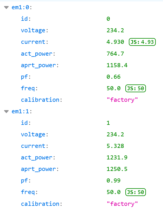

    Nachdem ich etliche Shellys PRO 3 EM in Betrieb habe, hab ich nun einen Pro EM 50 installiert.
    Der legt in der Cloud 2 getrennte Geräte mit gleicher IP Adresse an! :-)
    Leider passt auch das Template des 3EM nicht, die UDP Abfrage ergibt dies:
Ansichten: 44
Größe: 47,1 KB
    wie man sieht, hab ich 2x act_power, wie kann ich das bei der Befehlserkennung unterscheiden?
    Gruß, Oliver

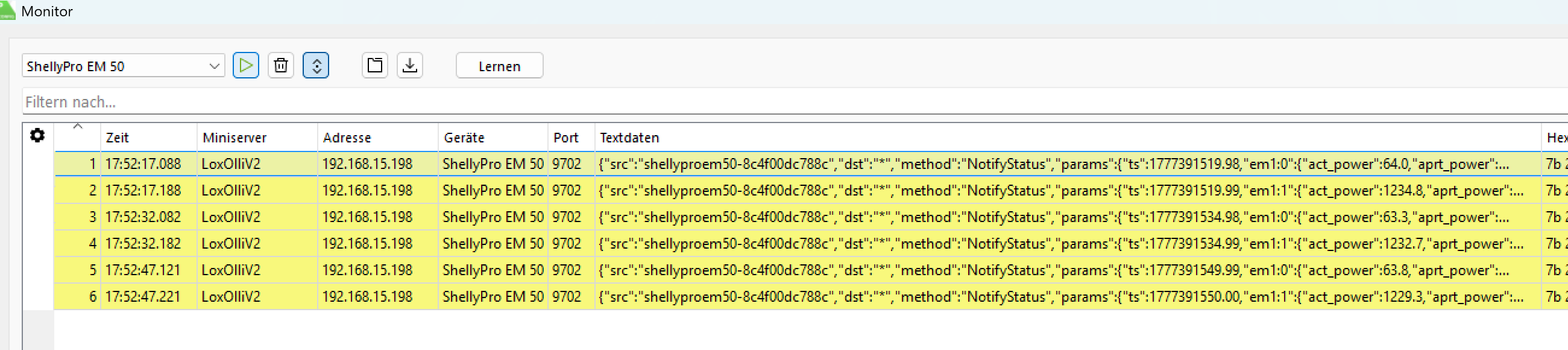

          dann schick mir den Inhalt als .txt inkl. Shot vom Monitor - nur von der ProEM
          virtuelle Komponenten oder BTHome installiert?
      • Meista
        • 20.10.2015
        • 289
        Meintest du das hier als Inhalt?
        {"src":"shellyproem50-8c4f00dc788c","dst":"*","method":"NotifyStatus","p arams":{"ts":1777391169.01,"em1:0":{"act_power":64 .8,"aprt_power":79.8,"current":0.350,"freq":50.0, " pf":0.84,"voltage":227.5}}}

          "em1:0"\i"act_power":\i\v
          "em1:1"\i"act_power":\i\v
          Genau darum brauch ich die Ausgabe weil sich der http vom udp unterscheidet!!
