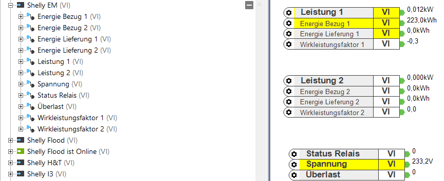

    ich habe übers Wochenende einen Shelly EM mit 50 Amp Klemme versucht in Loxone einzubinden. Ich habe bereits ca 20 Shelly Produkte am laufen.
    Zum Einbinden habe ich die Vorlage aus dem LoxWiki benutzt. Das Problem ist aber, dass ich die Leistung nicht übertragen bekommen. Die Spannung sehe ich in Loxone.
    Kann einer mir weiterhelfen wo das Problem liegt?

      ist per http eingebunden. Ja Spannung funktionniert, nur bei der Leistung kommen keine Werte rein. Von daher müsste alles punkto IP u.s.w. passen.

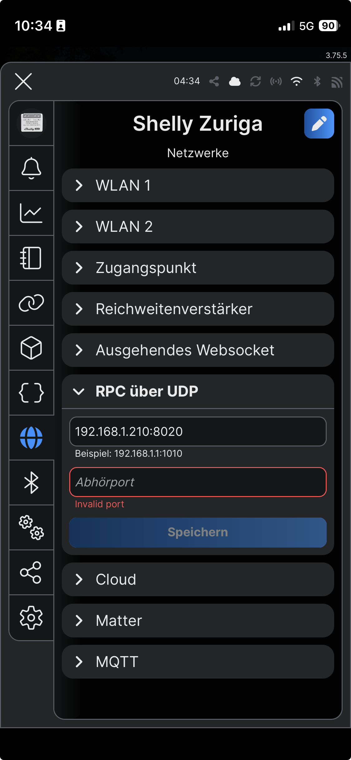

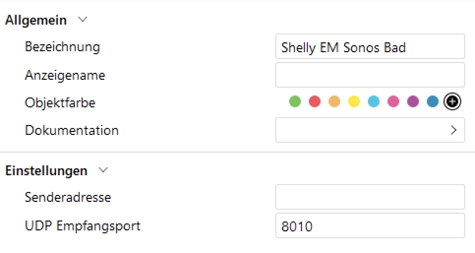

              ich versuche mich seit Tagen meine beiden Shelly EM mini Gen4 in Loxone zu kriegen. In der Shelly App funktioniert mal alles soweit. Gerne wollte ich diese über UDP einbinden, und habe dazu die Vorlage verwendet.

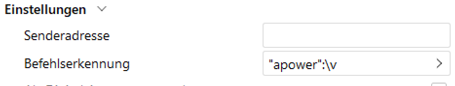

              Die Befehlserkennung ist mir wirklich unklar. Zudem hab ich den Port eingetragen, ohne Senderadresse.
              Was sind die Befehlserkennungen für die Leistungsmessung? Die Einstellungen in der App mit der Adresse vom MiniServer inkl. Port ist eingetragen.

              Ok, hab es nun in denselben IP Bereich gebracht und die Einstellungen angepasst. Leider hab eich immer noch alles Werte 0. Hab die Vorlage oben genommen für den Shelly EM wie auch die Vorlage für alle Shelly's ab Firmware 1.6 im LoxWiki. Leider bei beiden ohne Erfolg.
              Blicke einfach nicht durch, wie die Verbindung zum Shelly ist. Habe keine Senderadresse eingegeben (IP des Shellys), keine Geräte ID oder MAC Adresse.

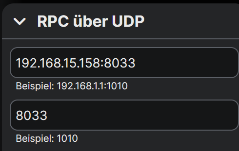

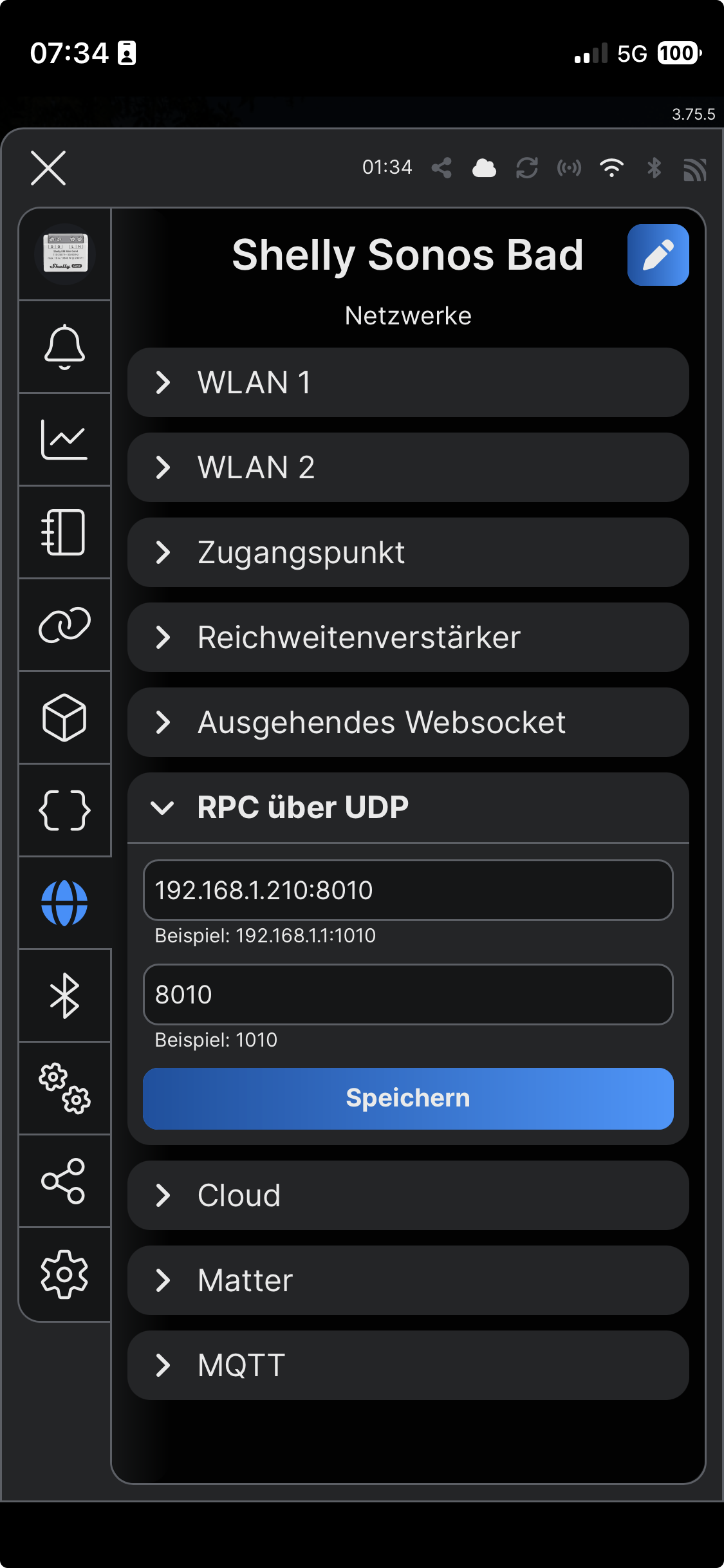

              In der Shelly App habe ich unter RPC über UPD den MiniServer inkl. Port angegeben. Cloud und auch Matter sind aktiviert, MQTT deaktiviert.
                Die Einstellungen wie im Wiki machen (nicht den Port 2x eintragen) und darauf achten dass der Port nicht 2x vergeben wird
                Reboot der Shelly
                Einspielen der Config
                dann sollte am UDP Monitor was erkennbar sein

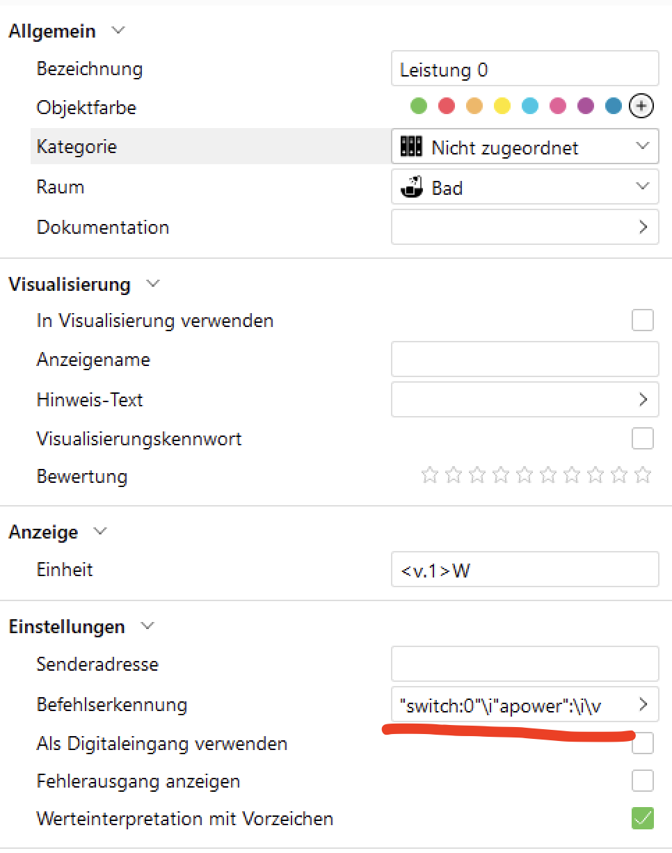

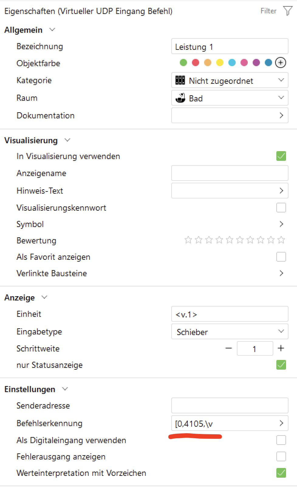

              ...bei meinem Shelly EM (fw: 1.4.99) war es (das ding hat mehrere Kanäle, daher war die "0" wichtig):
              :0,"act_power":\v

                ich muss den Port in der App eingeben, ansonsten lässt es sich nicht speichern. deshalb habe ich es so gemacht und nicht wie im Wiki :-(
                  Im Wiki hab ich 3 Varianten für die UDP Eingabe dokumentiert.
                  Die Eingabe im Browser klappt nicht?
                  Eventuell ein Update machen - eine 99er ist die Auslieferungsfirmware die eher eine Alpha ist.

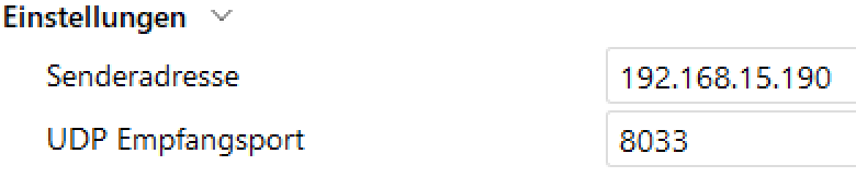

                so sieht das bei mir aus, ist aber Gen3:
                Klicke auf die Grafik für eine vergrößerte Ansicht  Name: grafik.png Ansichten: 0 Größe: 24,3 KB ID: 481344
                Klicke auf die Grafik für eine vergrößerte Ansicht  Name: grafik.png Ansichten: 0 Größe: 5,8 KB ID: 481345
                Klicke auf die Grafik für eine vergrößerte Ansicht  Name: grafik.png Ansichten: 0 Größe: 5,7 KB ID: 481346

                  Herzlichen Dank Olivier
                  konnte es nun in der app richtig einstellen mit den Ports, sowie in der Config nebst dem korrekten Port auch die Senderadresse. DAs war mir nicht klar. Danach hat der UDP Monitor funktioniert und ich konnte davon alle Befehlserkennungen nehmen.
