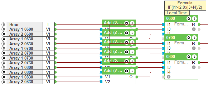

      Ich werde einige Annahmen treffen müssen, da ich auf der besseren Seite des Planeten lebe...erwähnte ich schon, dass Solcast ein Australisches Unternehmen ist.
      Ich rufe die beiden unter user/common gespeicherten Dateien für die beiden Array-Prognosen auf -
      solcast_pv_forecast_1.xml
      solcast_pv_forecast_2.xml
      Unter der Annahme, dass Sie mitteleuropäische Zeit haben, wäre der Sonnenaufgang und damit die erste virtuelle Eingabe für den Tag ~0600Z?
      Der Befehl Recognition für den ersten Virtual Input gegen solcast_pv_forcast_1.xml wäre -
      06:00:00Z</PeriodEnd><PvEstimate>\v​
      Die Befehlserkennung für die erste virtuelle Eingabe gegen solcast_pv_forecast_2.xml wäre die gleiche -
      Verbinden Sie dann die beiden Arrays mit Additionsblöcken wie abgebildet. I2 des Formel-Blocks wäre 6 (für 0600).
      Fahren Sie dann mit jedem Halbstundenintervall für den Rest der Sonnenstunden fort. Ich schätze um 1600?
      15:00:00Z</PeriodEnd><PvEstimate>\v​
      Klicke auf die Grafik für eine vergrößerte Ansicht  Name: Squashy2.png Ansichten: 0 Größe: 47,6 KB ID: 411607

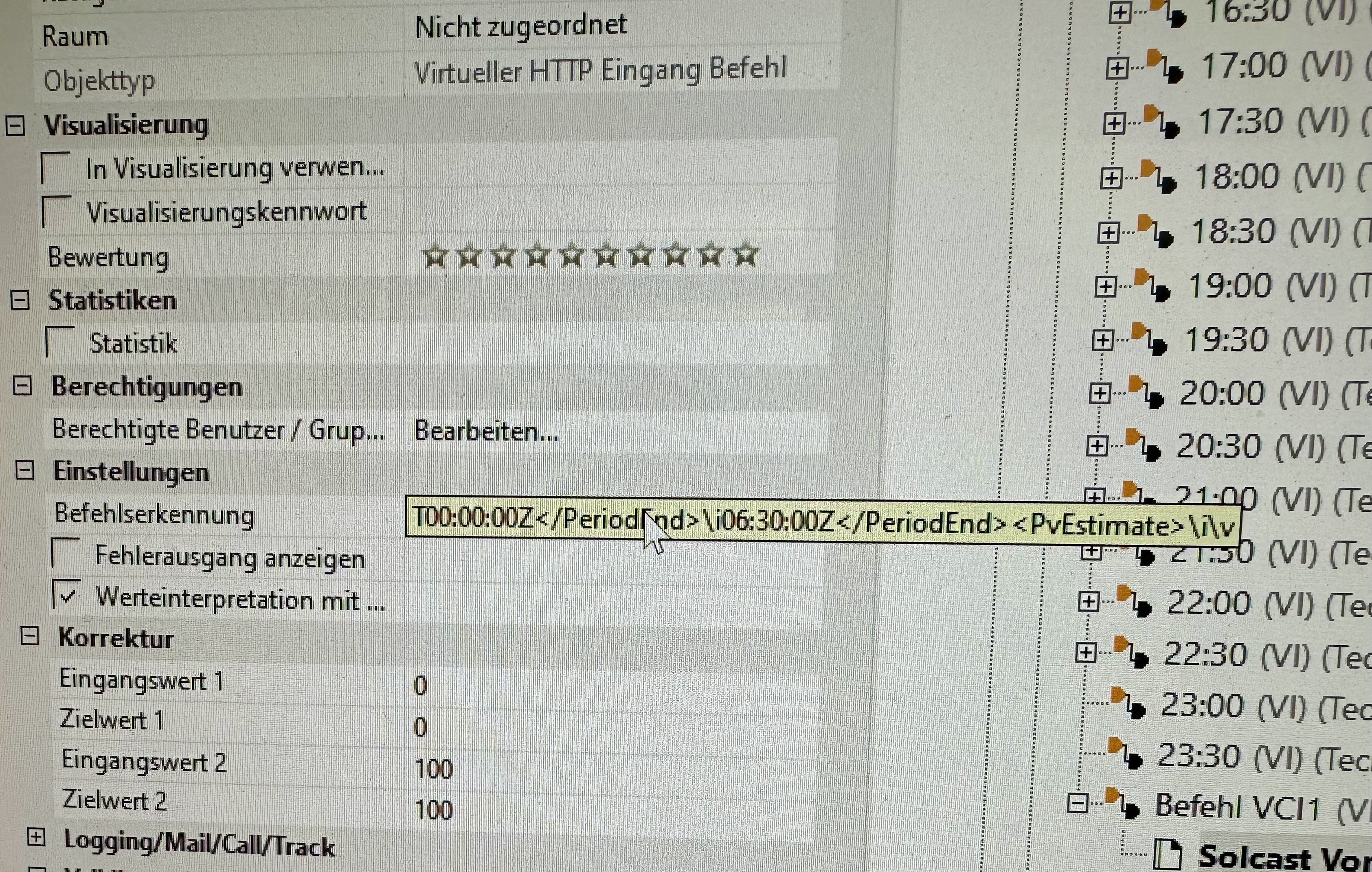

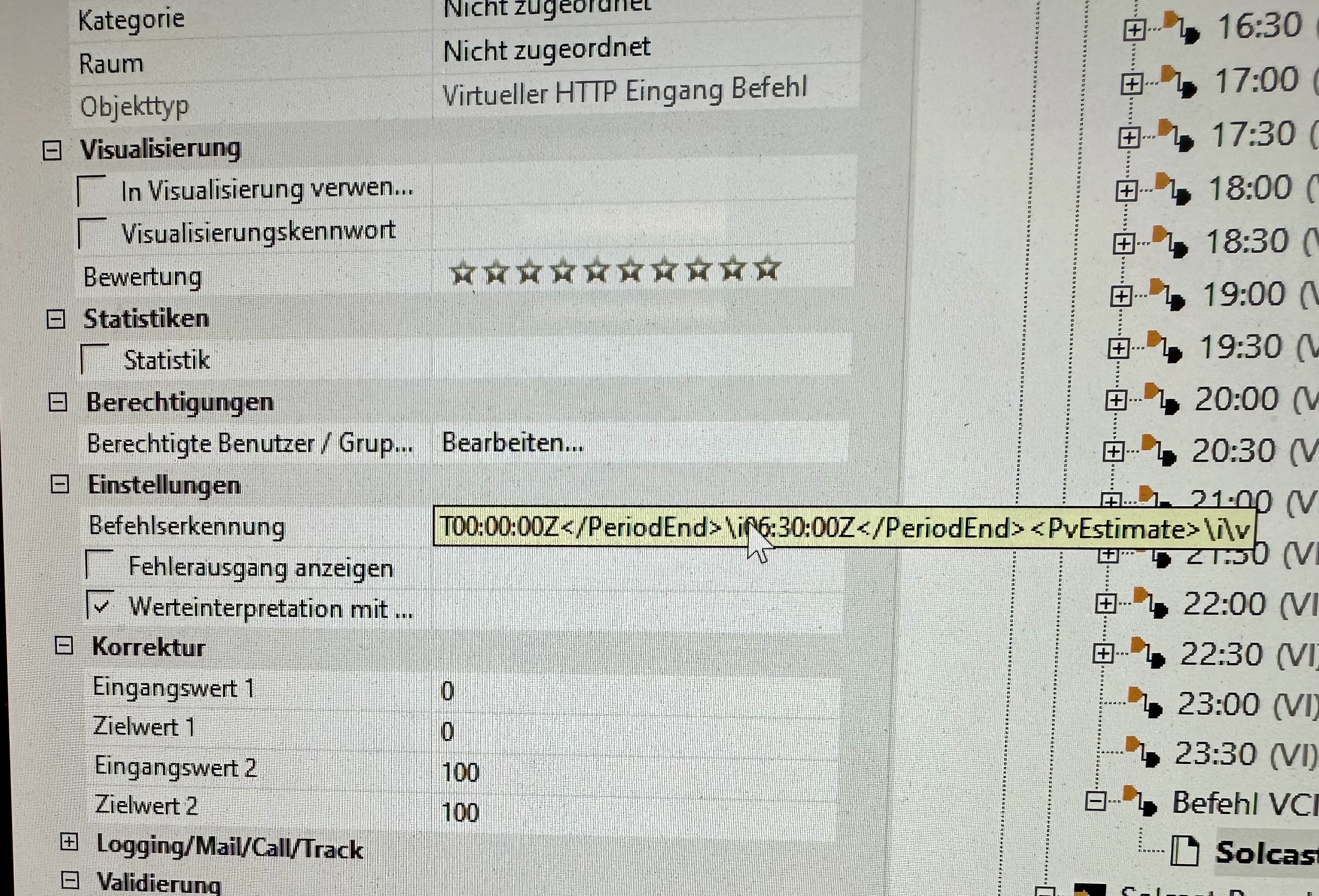

        Morgen,
        ich habe für die Daten von morgen diesen Suchstring im Programm gefunden:
        "T00:00:00Z</PeriodEnd>\i06:30:00Z</PeriodEnd><PvEstimate>\i\v"
        der ist mit dem aus Beitrag #12 identisch.
        T00:00:00Z</PeriodEnd>\i06:30:00Z</PeriodEnd><PvEstimate>\i\v​
        Dann musst du einmal deine Quelldatei zeigen. Hast du diese mal im Browser geöffnet oder in der Config?
        • Triple-M
          Triple-M kommentierte
          Moin. Der passt nicht ganz mit dem aus Beitrag #12 aber ich werde es nachher mal probieren.

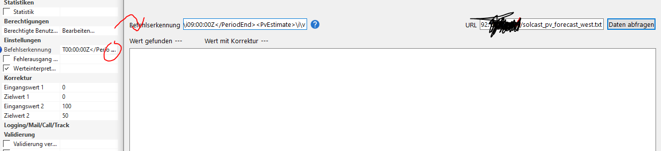

        Das hat leider nicht gepasst, da wird mir zwar etwas angezeigt aber das kann nicht passen für den ganzen Tag morgen. Anbei mal meine .xml Datei...

          Vielleicht posten Sie einen Screenshot von dem, was Sie bisher getan haben, um den Wert zu erhalten, den Sie nicht erwartet haben?
        • Triple-M
          Screenshots siehe unten...

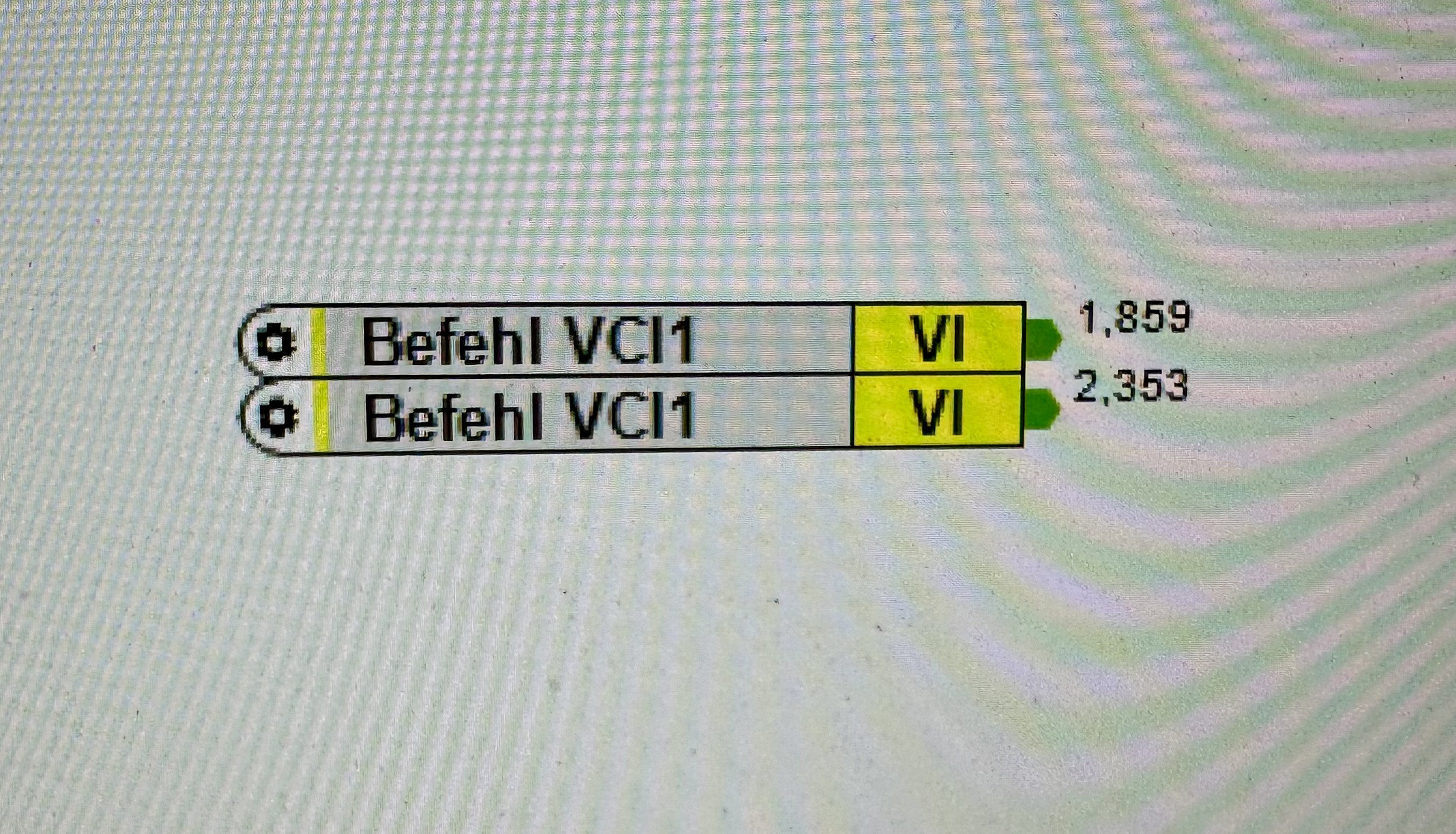

          Ich habe 2 virtuelle Eingänge angelegt, für jede Dachseite einen, mit dem Code den keineahnung in Beitrag #12 oder auch in Beitrag #20 angegeben hat als Befehlskennung aber damit werden mir zwar Werte angezeigt aber nicht die von morgen.

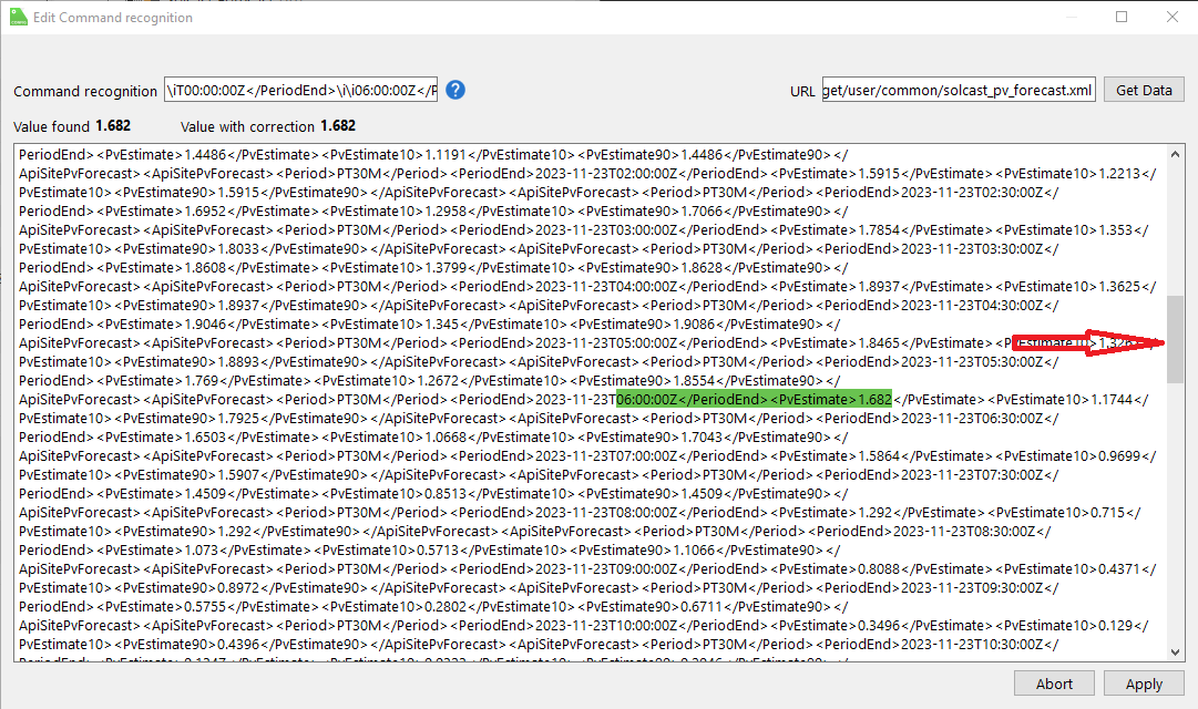

              In meinen Anwendungen funktionieren sowohl xml als auch txt. Der wichtigste Aspekt ist die Währung der zugrunde liegenden Solcast-Datei.
              Verwenden Sie die Loxone-Befehlserkennungshilfe. Sie können sehen, wie tief die Befehlserkennung den gewünschten Wert aus der xml-Datei zieht.
              Klicke auf die Grafik für eine vergrößerte Ansicht  Name: Recognition.png Ansichten: 0 Größe: 86,1 KB ID: 411986
              Bei mir ist Mitternacht um 16:00:00Z und das erste Licht um 21:00:00Z. Wenn ich am Abend mit einer Solcast-Datei experimentiere, kann es sein, dass sie am Nachmittag zuletzt aktualisiert wurde. Ich muss zwei Mitternachtsstunden auf die +24-Stunden-Vorhersage (effektiv 30 Stunden) überspringen.
              \i16:00:00Z\i\i16:00:00Z\i\i21:00:00Z</PeriodEnd><PvEstimate>\i\v
              Bei Experimenten mit der Datei am frühen Morgen (nach einem frischen Solcast-Abruf) ist ein einziger Sprung erforderlich.
              Ich gehe davon aus, dass Sie die +24-Stunden-Vorhersage für eine frühmorgendliche Speicherung auf einem Analogspeicher automatisieren werden. Ich würde davon ausgehen, dass einer der folgenden Befehle funktionieren sollte (bei der Abfrage am frühen Morgen) -
              T00:00:00Z</PeriodEnd>\i06:00:00Z</PeriodEnd><PvEstimate>\i\v
              oder
              \iT00:00:00Z</PeriodEnd>\i\i06:00:00Z</PeriodEnd><PvEstimate>\i\v
