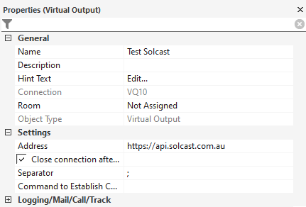

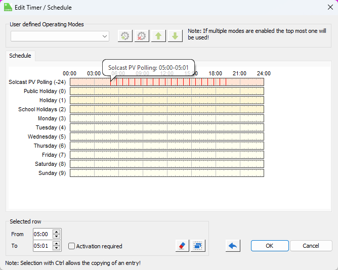

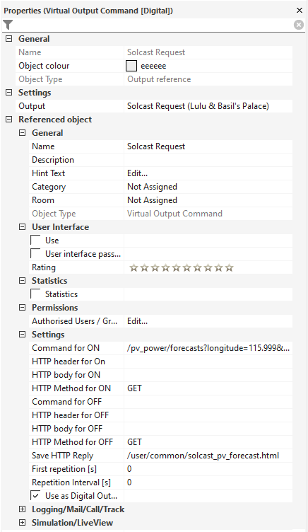

              Ja, mit der folgenden Logik funktioniert es einwandfrei. Ein virtueller Ausgang wird mit einer HTTP-Anfrage erstellt. Dieser wird mit einem Schedule-Block abgefragt. In meinem Fall hatte ich 20 freie Anfragen, als ich das Solcast-Konto einrichtete. Eine Abfrage pro Stunde ab Sonnenaufgang ist ausreichend.
              Klicke auf die Grafik für eine vergrößerte Ansicht  Name: Virtual Output.png Ansichten: 0 Größe: 7,7 KB ID: 388488
              Klicke auf die Grafik für eine vergrößerte Ansicht  Name: Schedule.png Ansichten: 0 Größe: 31,3 KB ID: 388489
              Der virtuelle Ausgang unterscheidet sich geringfügig von dem, den Sie für den virtuellen Eingang verwendet haben.
              Die virtuelle Ausgangsadresse hat den Anfangsteil der URL -​
              Klicke auf die Grafik für eine vergrößerte Ansicht  Name: Address.png Ansichten: 0 Größe: 12,1 KB ID: 388490
              Der Rest enthält die folgenden Einstellungen (beachten Sie die Option "Save HTTP Reply"). Der Befehl für ON enthält den Rest der zuvor verwendeten URL.
              Klicke auf die Grafik für eine vergrößerte Ansicht  Name: Command for ON.png Ansichten: 0 Größe: 34,4 KB ID: 388491
              Wenn der Scheduler Zeit hatte, den virtuellen Ausgang mindestens einmal zu aktivieren, navigieren Sie mit einem Browser zur folgenden URL (beachten Sie, dass Benutzername und Passwort die Zugangsdaten für den Miniserver sind. Vergessen Sie nicht den Port nach der IP-Adresse)
              http://Username:Password@Your_miniserver_IP_address:Port/solcast_pv_forecast.html
              z.B.
              http://Me:MyPassword@192.168.2.1:50123/solcast_pv_forecast.html
              Damit wird bestätigt, dass die Datei auf dem Miniserver gespeichert wurde.

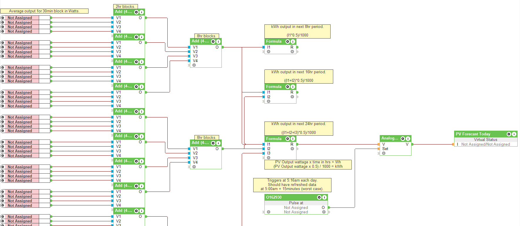

                  Die beigefügte Datei Solcast.loxone enthält die Logik, um eine Vielzahl von Zeiträumen (die nächsten 8 Stunden, die nächsten 16 Stunden, die nächsten 24 Stunden) zu erfassen.
                  Leider werden die virtuellen Eingaben nicht übernommen, so dass Sie sie selbst erstellen müssen. Diese virtuellen Eingänge fragen die interne Datei ab, die auf dem Miniserver gespeichert ist.
                  Die Adresse des virtuellen HTTP-Eingangs hat die folgenden URL-Einstellungen
                  http://Username:Password@MiniserverIP:Port/dev/fsget/user/common/solcast_pv_forecast.html
                  z.B..
                  http://Me:MyPassword@192.168.2.1:50123/dev/fsget/user/common/solcast_pv_forecast.html
                  Der Abfragezyklus kann auf 3600 Sekunden (30 Minuten) eingestellt werden. Ich gehe davon aus, dass Sie die interne Datei tagsüber jede Stunde aktualisieren lassen. Timeout 4000ms und erlaubte Timeouts 10.

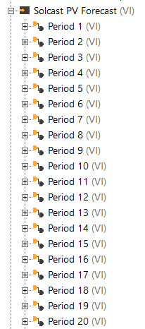

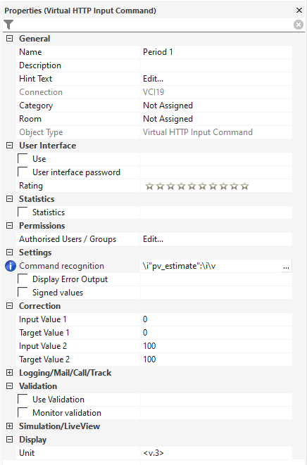

                  Nun müssen Sie 48 Befehle erstellen.... und jeder Befehl muss ein zusätzliches \i"pv_estimate"\i als der vorherige Befehl haben.
                  Klicke auf die Grafik für eine vergrößerte Ansicht  Name: Command recognition.png Ansichten: 0 Größe: 28,4 KB ID: 388697 Klicke auf die Grafik für eine vergrößerte Ansicht  Name: Periods.png Ansichten: 0 Größe: 7,8 KB ID: 388698
                  Hier ist das Beispiel für die ersten paar Befehle und den 48. Wenn Sie bei Punkt 48 angelangt sind, kopieren Sie Ihren Befehl neben diesen und überprüfen Sie, dass Sie keinen Fehler in der Länge haben.
                  \i"pv_estimate":\i\v
                  \i"pv_estimate"\i\i"pv_estimate":\i\v
                  \i"pv_estimate"\i\i"pv_estimate"\i\i"pv_estimate":\i\v
                  \i"pv_estimate"\i\i"pv_estimate"\i\i"pv_estimate"\i\i"pv_estimate"\i\i"pv_estimate"\i\i"pv_estimate"\i\i"pv_estimate"\i\i"pv_estimate"\i\i"pv_estimate"\i\i"pv_estimate"\i\i"pv_estimate"\i\i"pv_estimate"\i\i"pv_estimate"\i\i"pv_estimate"\i\i"pv_estimate"\i\i"pv_estimate"\i\i"pv_estimate"\i\i"pv_estimate"\i\i"pv_estimate"\i\i"pv_estimate"\i\i"pv_estimate"\i\i"pv_estimate"\i\i"pv_estimate"\i\i"pv_estimate"\i\i"pv_estimate"\i\i"pv_estimate"\i\i"pv_estimate"\i\i"pv_estimate"\i\i"pv_estimate"\i\i"pv_estimate"\i\i"pv_estimate"\i\i"pv_estimate"\i\i"pv_estimate"\i\i"pv_estimate"\i\i"pv_estimate"\i\i"pv_estimate"\i\i"pv_estimate"\i\i"pv_estimate"\i\i"pv_estimate"\i\i"pv_estimate"\i\i"pv_estimate"\i\i"pv_estimate"\i\i"pv_estimate"\i\i"pv_estimate"\i\i"pv_estimate"\i\i"pv_estimate"\i\i"pv_estimate"\i\i"pv_estimate":\i\v
                  Natürlich können Sie Ihre gewünschte Vorausschau mit zusätzlicher Logik variieren, z. B. die nächsten 3 Stunden usw. Denken Sie daran, dass der Zeitstempel unerheblich ist. Periode 1 wird immer die nächste rollierende +30 Minuten sein. Zeitraum 2 sind die nächsten gleitenden +30 bis +60 Minuten usw.

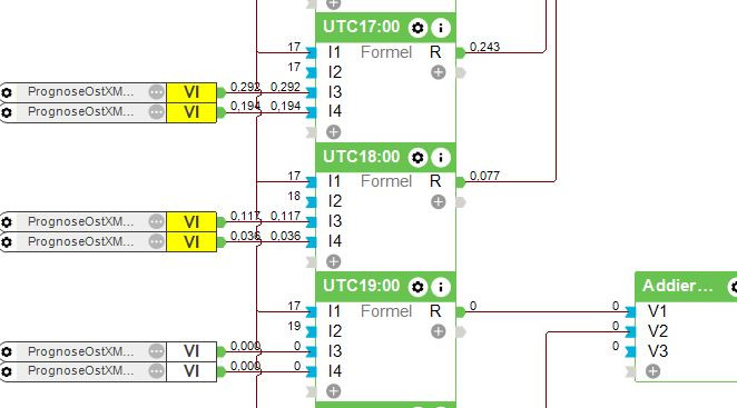

                    Tico nachmals DANKE für deine Hilfe und guten Anregungen!!!
                    Ich habe es ein bisschen anderes gemacht. Bin aber noch am Testen.
                    Mit
                    03:00:00Z</PeriodEnd><PvEstimate>\v
                    suche ich den ersten Eintrag (bei mit geht die Sonne nie vor 4:58 Uhr auf).
                    Die Einträge für +24 suche ich mit
                    T00:00:00Z</PeriodEnd>\i11:00:00Z</PeriodEnd><PvEstimate>\i\v

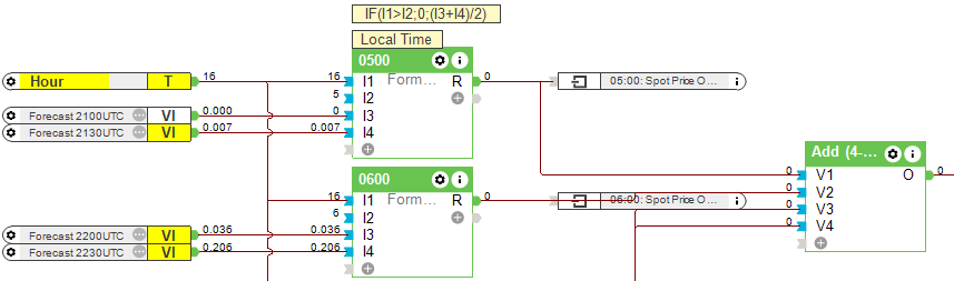

                    Um dann nur die noch wichtigen Daten auszuwerten, überprüfe ich mit einem Formelbaustein ob der Eintrag in der Vergangenheit liegt und passen es auf kWh an.
                    IF(I1>I2;0;(I3+I4)/2)
Ansichten: 1278
Größe: 55,3 KB
                    Zum Schuss alles Zusammenrechnen und fertig

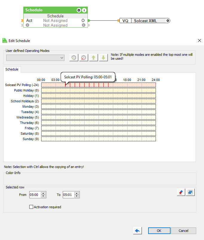

                      Auslösung durch einen Zeitplan mit den verfügbaren Anfragen über die Tagesstunden verteilt.
                      Klicke auf die Grafik für eine vergrößerte Ansicht  Name: Schedule2.png Ansichten: 0 Größe: 37,4 KB ID: 411116

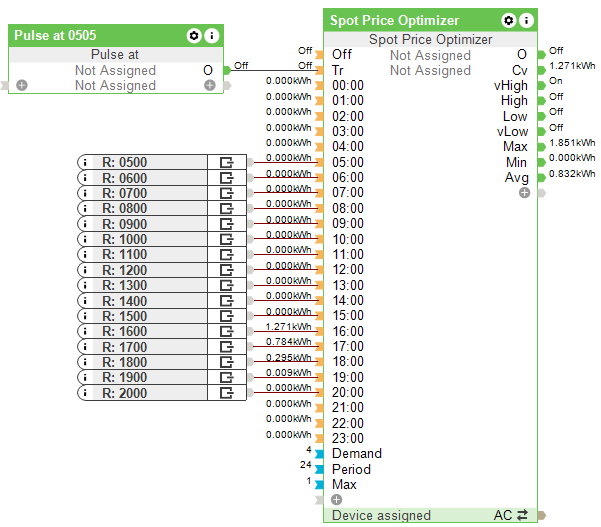

                      Sie können auch den Spotpreis-Optimierer verwenden, um eine visuelle Darstellung der prognostizierten Tagesproduktion zu erhalten.​
                      Klicke auf die Grafik für eine vergrößerte Ansicht  Name: Spot Price Optimizer.png Ansichten: 0 Größe: 59,5 KB ID: 411118
