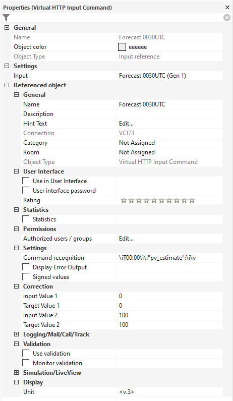

    Ok danke dir. Aber in Beitrag #12 hat keineahnung das ganze auch nach Uhrzeiten sortiert, ist das bei .json nicht möglich?
    • Tico
      • 31.08.2016
      • 1035
      #32
      Ja, es ist immer noch möglich, nach Zeit zu sortieren.
      Eine Einschränkung bei der Loxone-Befehlserkennung ist, dass sie nicht von der identifizierten Zeitgruppe aus rückwärts springen kann. Beim json-Format liegt der zutreffende Wert vor der Zeitgruppe. Im xml-Format tritt der zutreffende Wert nach der Zeitgruppe auf.
      Sie müssen nach der Zeitgruppe suchen, die 30 Minuten vor der gewünschten Zeitgruppe liegt, und dann zum nächsten Wert springen.
      Im beigefügten Screenshot suche ich nach dem Zeitraum bis 0030UTC. Ich habe die Befehlserkennung so eingestellt, dass der Zeitraum vor (00:00 UTC) gesucht wird.
