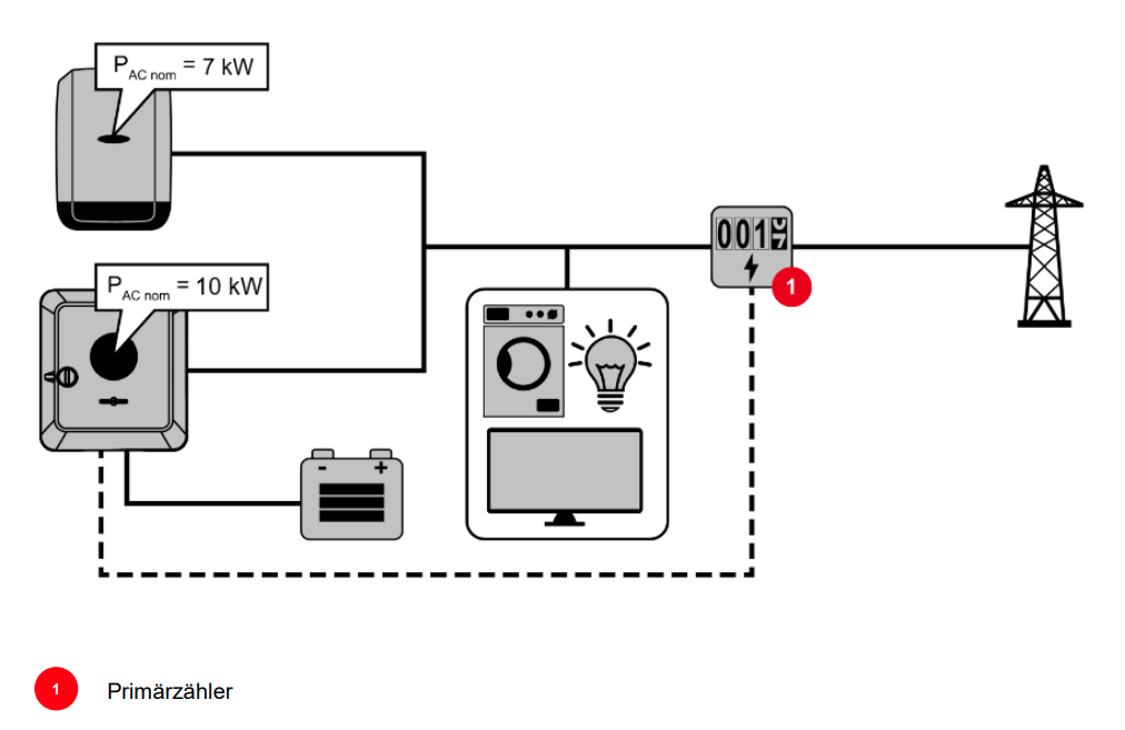

    Hallo Leute,
    ich habe ein Problem, bei dem ich mir sicher bin, dass jemand eine Lösung hat. Ich habe teilweise aber nur Lösungen gefunden, die noch vor der Version 14 umgesetzt wurden. Das hat mir leider nicht geholfen. Daher meine Frage:
    Ich habe schon eine PV-Anlage mit 9,9 kWp mit Fronius Gen24 inkl. 11 kWh Speicher. Die ist wunderbar in den Energieflussmonitor eingebunden.
    Nun möchte ich noch auf Garage und Carport zusammen 5 kWp dazu bauen. Hier kommt dann ein normaler Fronius Symo zum Einsatz.
    Ich habe schon herausgefunden, dass es wohl klug ist noch einen zusätzlichen Fronius Smart Meter in den Erzeugungsstrang der neuen PV-Anlage zu hängen und diesen per Modbus an den Gen24 als zweiten Erzeuger einzubinden. Damit ist dann z.B. auch AC-Laden durch die zweite PV-Anlage möglich.
    Jetzt aber die Fragen:
    Lege ich dazu einen zweiten Energiemonitor an? Eigentlich ja, weil die zweite PV-Anlage hat ja auch einen anderen Preis bei der Einspeisung. Die Einspeisung wird vom Netzbetreiber dann ja nach der installierten Leistung rechnerisch auf die zwei Anlagen verteilt. Muss ich das dann für die Eingänge Gi (kWh Import) und Gpwr (Leistung Netz) auch machen? Weil man ja nicht mehr weiß wo die Energie herkommt. Oder sind die Eingänge in Verbindung mit dem neuen Energieflussmonitor ohnehin überflüssig? Weil hier ist der Netzzähler ja ohnehin eingebunden.
    Bzw. habe ich den bestehenden Zähler vom Gen24 als bidirektionalen Zähler konfiguriert.
    Ziehe ich die zweite PV-Anlage dann im Energieflussmonitor auf die erste (Verteiler)? oder muss ich eine Gruppe anlegen?
    Ich würde das gerne alles schon vorbereiten bevor die neue Anlage in Betrieb geht, weil ich angst habe, dass sonst alle Statistiken durcheinander sind.
    Über einen Rat, wie Ihr zwei PV-Anlagen eingebunden habt, wäre ich daher dankbar. Wie gesagt, die zweite PV-Anlage soll als 2. Erzeuger am Gen24 angelegt werden, damit dieser die Erzeugung kennt. Ob der dann evtl. die zwei Erzeugungen getrennt ausgibt (über API oder Modbus TCP) ist mir auch noch nicht bekannt.
    Der Fronius Symo weiß selbst, wieviel Strom er erzeugt, und kann selbst Modbus. Deswegen würde ich das mit dem zweiten Smart Meter nochmal hinterfragen, ob der wirklich nötig ist (weil er komplett das gleiche misst wie der WR selbst).

        ​Ich habe 5 Fronius-Wechselrichter, eine Fronius-Batterie und nur einen Fronius Smart Meter. Die Ausgänge der einzelnen Wechselrichter werden addiert, bevor sie an den Ppwr eines Energy Monitors gehen.
        Ich habe mit dem Energy Flow Monitor in v13 experimentiert, fand aber, dass die Erfahrung zu sehr mit Fehlern behaftet war. Bei der Grundkonfiguration war jeder Wechselrichter an einen separaten Loxone Meter Block angeschlossen. Dann fügen Sie jedes Messgerät über den EFM-Block hinzu. Vielleicht wird v14.1 einige Verbesserungen bringen.
        Die AC-Ladung der Batterie funktioniert problemlos mit einem einzigen Smart Meter am Netzanschlusspunkt. Der Smart Meter registriert einfach den überschüssigen Strom ins Netz und befiehlt der Batterie, mit diesem Wert zu laden.​

          Für die AC Ladung vom Speicher benötigst du keinen weiteren Zähler.
          Du aktivierst dafür nur am Gen24 im Webinterface unter Gerätekonfiguration -> Komponenten -> Batterie den Punkt "Batterieladung von weiteren Erzeugern im Hausnetz zulassen​" und gibst die Leistung, die maximal im AC Netz verfügbar sein kann, an.
          Den Rest macht der Gen24 über seinen Zähler, er kennt ja schließlich die eigenen Werte und über den Zähler wird der Rest berechnet.
          Vom Setup her wäre das so:
Ansichten: 3147
Größe: 70,4 KB
          Im angehängten Guide für die Dynamische Leistungsreduzierung siehst du ein paar Schemas wie sowas aussieht. Auch Setups mit mehreren Zählern wobei es da auch stark um die Darstellung im Solar.web geht. Der Guide könnte generell interessant sein wenn wie bei mir die maximale Einspeiseleistung unter der maximalen PV-Leistung liegt.
          Die Fronius Wechselrichter können/müssen untereinander gar nicht kommunizieren, mir ist da auch mit den normalen Symos nichts bekannt.

            Vielen lieben Dank euch!
            Das hat mir sehr geholfen. Dann werde ich mir den zusätzlichen Fronius Smart Meter vermutlich sparen (wenn ich ihn noch abbestellen kann).
            An den Energiemonitor kommt dann die Leistung beider Wechselrichter ran. Als Preis für die Einspeisung muss man dann wohl einen Durchschnittspreis vorsehen.
            In den Energieflussmonitor werde ich dann versuchen die Leistungen zusätzlich einzeln darzustellen.
            In den Verbrauchsstrang für die Wärmepumpe werde ich dann noch einen günstigen Modbus oder KNX Zähler einbauen lassen, weil der eigene EVU-Zähler für die Wärmepumpe ausgebaut werden soll, ich aber weiterhin meinen Heizungsverbrauch kennen möchte. Da hab ich auch schon einiges im Wiki gefunden.
            Im Solarweb sollte das dann auch gehen. Das brauche ich auch unbedingt, weil ich für die alte Anlage noch UST auf den Eigenverbrauch abführen muss. Mit den vielen Bugs in Loxone war mir das zu unsicher, dass ich das darüber mache.

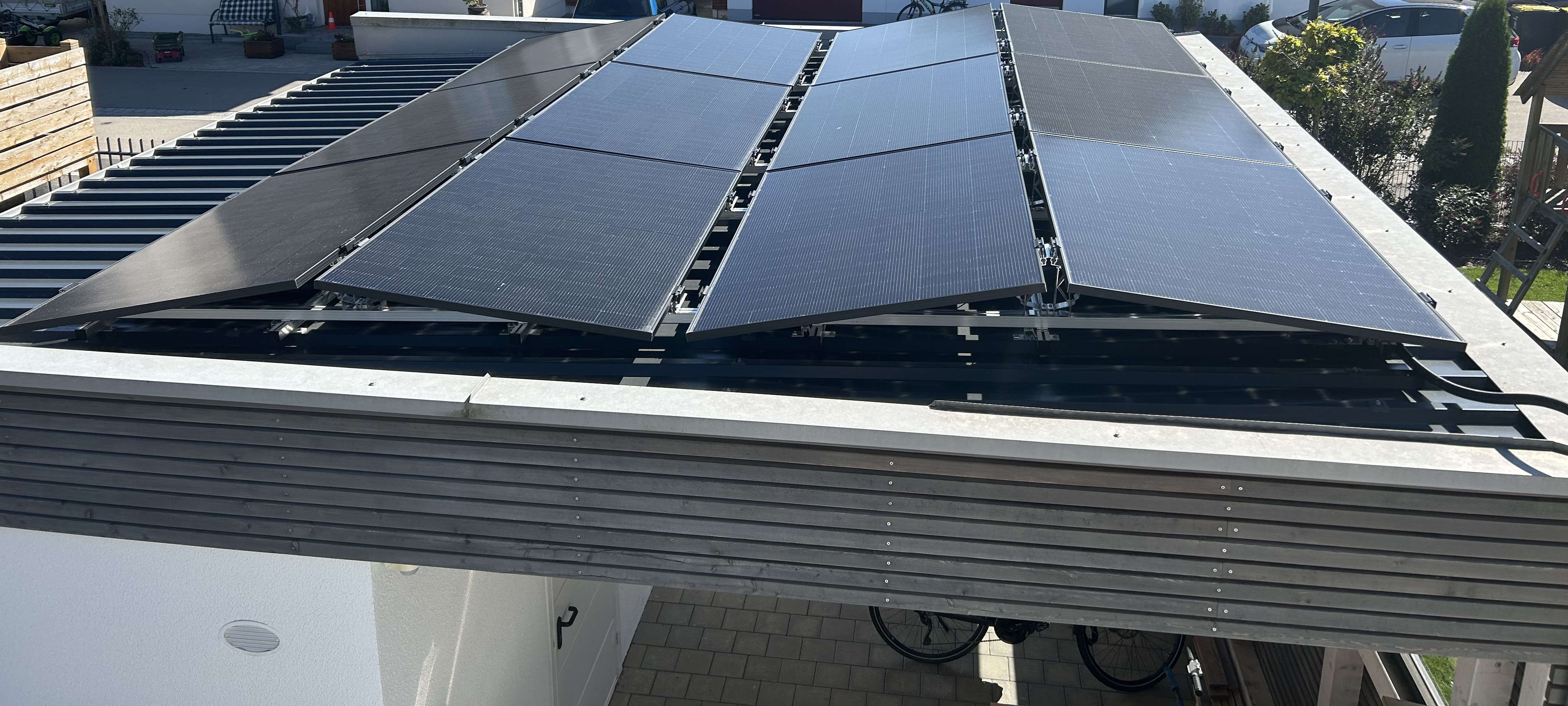

                @crasythom​ has du mittlerweile dein Carport-Projekt umgesetzt? Wo hast du den Solar Carport eingekauft? Mittlerweile gibt es hier ja einige Hersteller, die einen Solar Carport anbieten.

                  Hallo Lukas089, ja die PV-Anlage ist fertig. Das Carport war aber schon vorhanden. Ich habe nur die PV-Anlage auf das Dach gebracht. Es ist also nicht so ein stylisches PV-Carport. Wobei ich zuerst die Module auch flach auf das Carport aufbringen wollte. Wegen der Optik. Mein Solateur hat mir davon aber abgeraten, weil das Wasser und somit der Dreck nicht gut von den Modulen abfließt. Hatte dann sogar rahmenlose Glas-Glas Module ins Auge gefasst. Da waren aber gerade die Halterungen nicht zu haben. Hatte dann noch randlose andere Module gefunden, die aber mein Installateur nicht herbekommen hat. Dann habe ich aufgegeben und hab einfach schöne Module aus Deutschland genommen. Ist mir relativ wichtig, dass es mindestens europäisch ist.

                    ähnlich hier auf der Garage, auch Grundneigung gen Ost und dann die 10° Aufständerung.
                    Die Westseite verdreckt eben etwas am unteren Rand der Module, da hier das Gefälle fehlt oder einfach zu wenig ist.
                    Aber auf jeden Fall wesentlich besser, als ohne Neigung... da hatte Dein Solateur Recht
