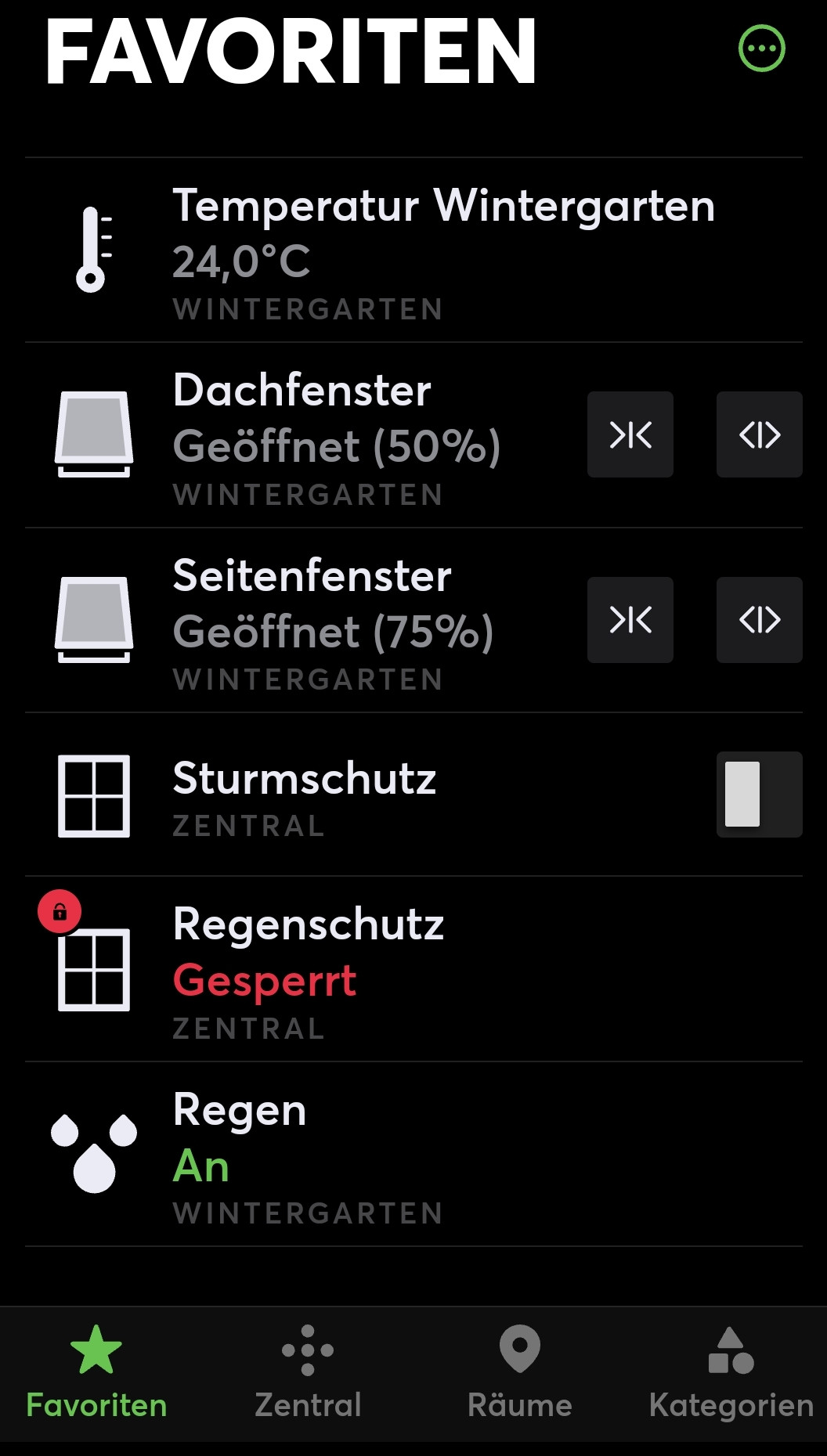

    Liebe ForumlerInnen,
    leider hat die Suche nichts gebracht, darum der Versuch mit einem eigenen Post. Für die Pro´s unter Euch ein Klax, aber auch unser Techniker hat Probleme. :-( Bei unserem Wintergarten wurde die alte Steuerung gegen Loxone getauscht. Die Anforderungen sind nicht sehr hoch und eigentlich wurde (fast) alles korrekt umgesetzt.
    Das Problem:
    Wenn es regnet, schaltet sich der Regenschutz korrekt ein in der Visualisierung, sperrt aber weder die Fenster noch schließt er diese.
    Es wird keine Nachricht gesandt.
    Der Regenschutz soll manuell ausgeschalten werden können, falls nur Tau die Sperre verursacht, da der AIR Regensensor nicht beheizt ist.
    Nach 5 Minuten Trockenheit geht der Regenschutz korrekt raus. Ich habe versucht ein paar sinnvolle Screenshots der Config und der Visualisierung anzuhängen. Wenn mir jemand helfen kann und weitere Informationen benötigt, bitte ich um Mitteilung.

        Ob ich den Regenschutz manuell ausschalten kann, bin ich mir gerade nicht sicher, da er offenbar den Schalter sperrt, wenn es regnet.
Ansichten: 296
Größe: 210,9 KB
          Lightpicture kommentierte
          Schalter wird über einen Tastschalter aktiviert und über die Ausschaltverzögerung deaktiviert.
          Die Bedienung des Schalter ist nicht möglich, da er am Off Eingang Schalter gesperrt ist und deshalb wird der Schalter nicht angezeigt.

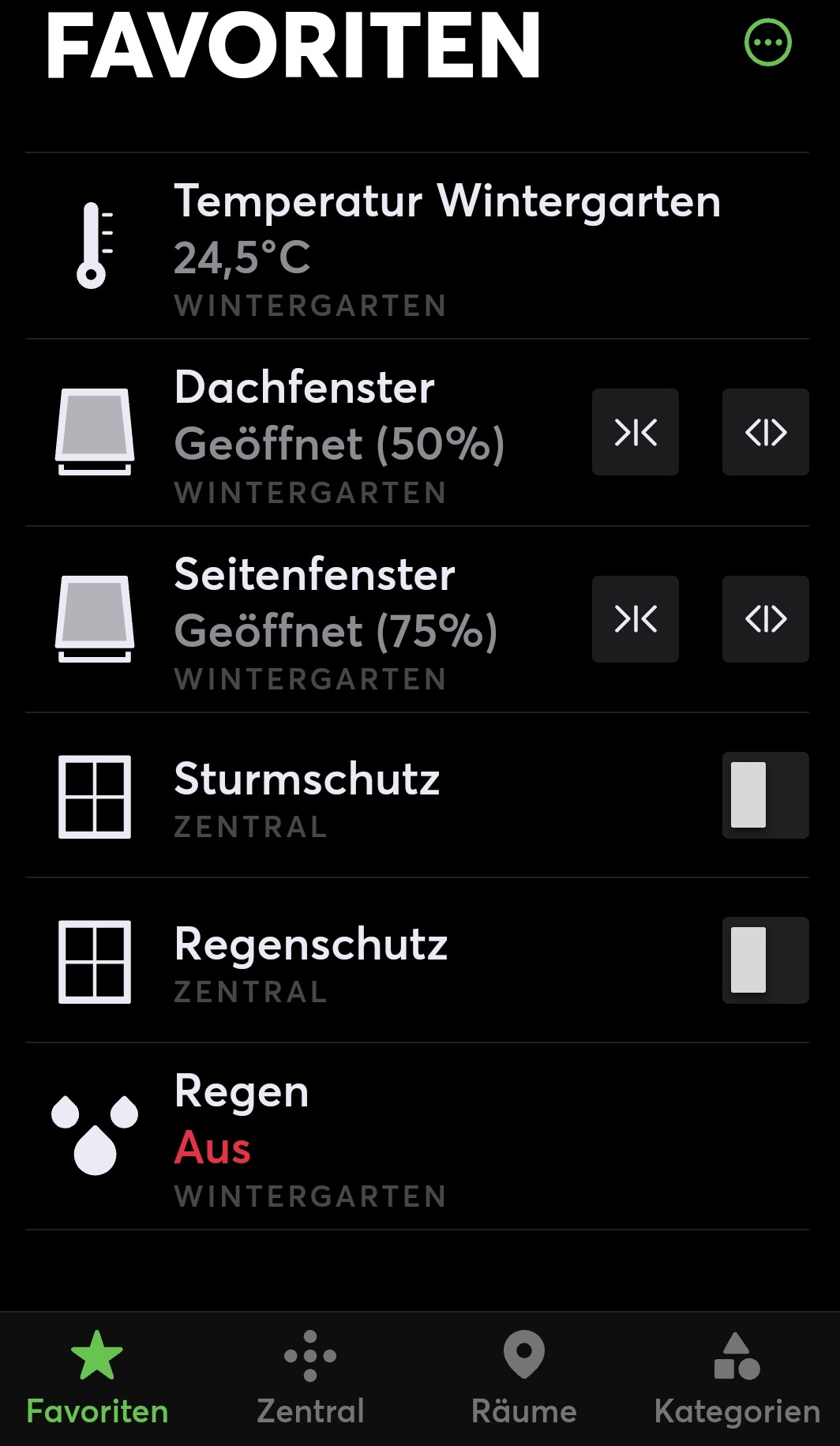

          • Catull07
            • 20.05.2023
            • 13
            Zitat von Lightpicture
            Der Schalter (Bild 1) wird nicht gesperrt, den kannst abschalten, dann kannst das Fenster bedienen.
            Sehe ihn nur nicht in deinem VIS Screenshot, da gibt es nur den Schalter Sturmschutz.
            Wenn es nicht regnet ist das seltsamerweise auch ein Schalter...
Ansichten: 283
Größe: 204,5 KB

                    Ich hätte da weniger Angst - ich kann ja die Version des "Programmierers" (der eben halt hauptsächlich Elektriker ist) speichern und eine geänderte Version aufspielen, zumal es ja mit Sicherheit nur eine Kleinigkeit ist. Ich habe gerade noch einmal einen Regentest gemacht - der Regensensor spricht an, aber iwie sperrt er den Regenschutzschalter in der VIS statt die Fenster zu schliessen und diese zu sperren.
                    LG Markus
                      • 3884
                      Der Regenschutz Schalter geht kurz mit einem Impuls auf EIN und wird sofort mit der Auschaltverzögerung auf OFF blockiert, dh der ist nicht EIN.
                        Die Schaltung funktioniert nicht wie sie soll.
                        Zuletzt geändert von Lightpicture; 20.05.2023, 11:16.

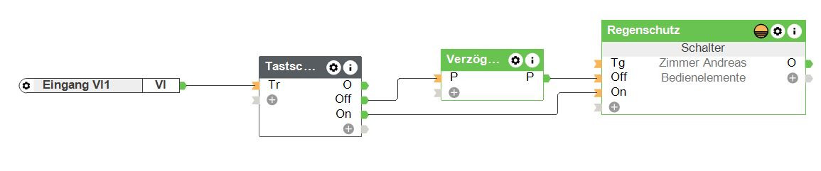

                        Bild 1 mit dem Regenschutz, funktioniert nicht.
                        So funktioniert es.
                        Klicke auf die Grafik für eine vergrößerte Ansicht  Name: Regenschutz-Verzögerung01.jpg Ansichten: 0 Größe: 36,6 KB ID: 391822
                        Nachgebaut, Eingang V1 ist dein Regenschutz.
                          Tastschalter sendet Impuls an On, wegen Regen EIN.
                          Tastschalter sendet Impuls an Off über den Verzögerten Impuls (300 sek) an Off des Schalters.
                          So bleibt der Schalter immer bedienbar.
