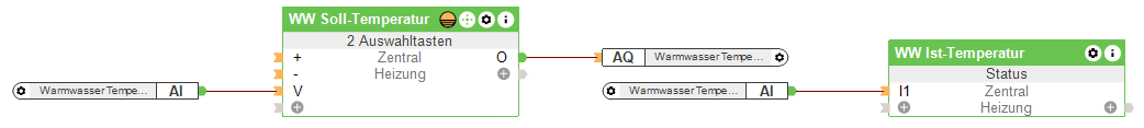

      WW Soll-Temperatur und WW Ist-Temperatur

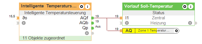

      Vorlauf Soll-Temperatur aus der Intelligenten Temperatursteuerung

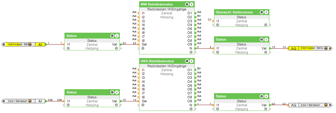

      Anzeige und Umschaltung der Betriebsmodi für WW und Heizkreis und eine Übersicht über alle Stellmotoren

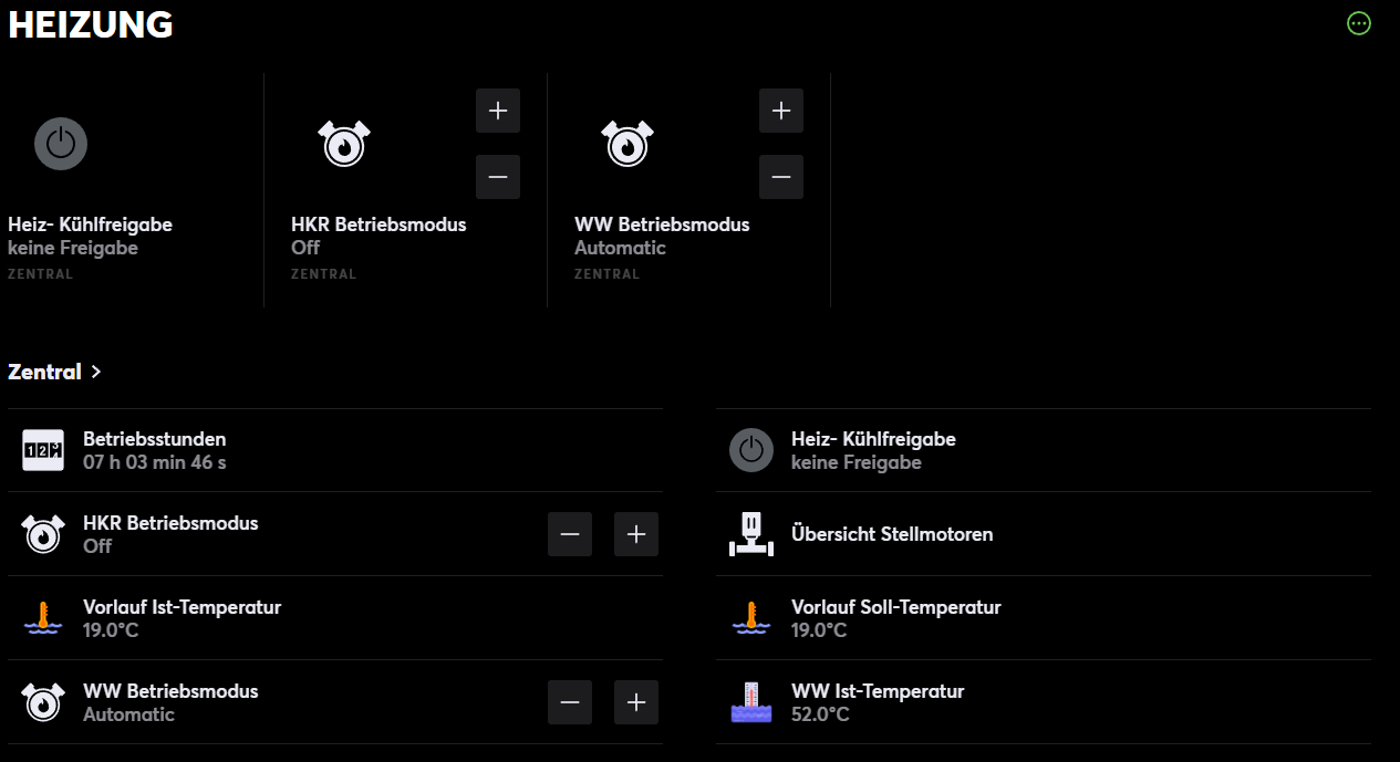

      Visualisierung:

      mehr Datenpunkte gibt es am VR 921 einfach nicht.... finde ich sehr schade kann ja eigentlich nicht so viel aufwand sein da mehr freizuschalten....

        Achtung! Das ist nicht die Vorlauftemperatur sondern die Raumtemperatur, die du da einstellen kannst!
        • Pentium789
          Pentium789 kommentierte
          DANKE, dachte das wäre die Vorlauftemperatur, aber dann ist es ja noch weniger was man da Steuern kann als ich dachte....

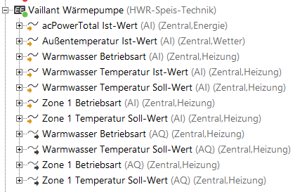

              die Datenpunkte sind durch den EEBUS Standard begrenzt, somit sind da sowohl den Herstellern (in diesem Fall Vaillant) als auch uns die Hände gebunden. Vaillant stellt uns sämtliche über EEBUS für die Steuerung relevanten Daten zur Verfügung, welche über EEBUS möglich sind:
              • Leistung
              • Außentemperatur
              • Warmwasser
                • Betriebsart (Sensor und Aktor) (Off, Auto, On)
                • Temperatur Ist
                • Temperatur Soll (Sensor und Aktor)
              • Zone (Bis zu 3 Zonen)
                • Temperatur Ist
              Im Anhang ist das maximal mögliche in der Config.

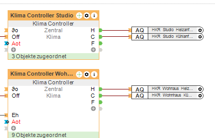

              Hallo Benjamin,
              meiner Meinung nach fehlen halt die wichtigsten Punkte, die für eine perfekte Integration notwendig sind, Heizen, Kühlen und die Vorlauftemperatur. Ansonsten müsste uns Loxone oder Vaillant erklären wie man das programmieren sollen, ohne die Möglichkeit den Klimacontroller an die Heizung anzubinden wie das z.B. bei MTec der Fall ist, da gibt es sogar die Möglichkeit, dass ich pro Heizkreis Kühlen bzw. Heizen kann und das funktioniert auch, wenn man mit Pufferspeicher arbeitet.​
