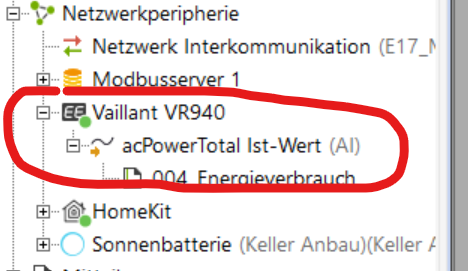

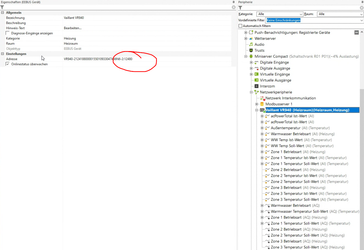

              Eigenartigerweise habe ich beim VR940 nur einen einzigen Datenpunkt, wenn ich auf Peripherie Suchen gehe, kommt nur dieser eine:
Ansichten: 621
Größe: 57,3 KB
              Hat jemand eine Idee was man anders machen könnte oder hat jemand den selben Effekt?

                Der Vollständigkeit halber: seit gestern Abend erscheint der VR940 wieder als offline und sendet keine Daten... irgend wie ist da was noch nicht ganz in Ordnung, denke ich.

                • aosl1906
                  aosl1906 kommentierte
                  Tatsächlich bin ich mit der Anbindung bisher immer noch nicht weiter gekommen, nach rund 8h war die Verbindung dann wieder offline und ich habe es auch nicht mehr hin bekommen.
                  Nach meinem Wissenstand (der auch falsch sein kann) ist der Ball gerade wieder bei Vaillant, deren Support hat mir gestern gemeldet, dass sie an einer Lösung arbeiten.
                  Die PV-Überschuss/günstiger Strompreis Anbindung der Wärmepumpe habe ich über das PV-Ready Signal realisiert, ein Ausgang von Loxone steuert über ein Koppelrelais den PV-Ready der Wärmepumpe, funktioniert zuverlässig, ist mir aber noch nicht ausreichend, da ich gerne automatisch Zieltemperaturen vorgeben können möchte und auch gerne Loxone wissen lassen möchte, wie warm das Wasser gerade ist, um rechtzeitig für warmes Wasser zu sorgen.

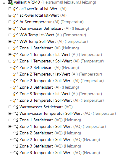

                #57
                Hi nochmal,
                ich bekomme jetzt endlich alle verfügbaren Werte über eebus...besser als nichts!
                Klicke auf die Grafik für eine vergrößerte Ansicht  Name: grafik.png Ansichten: 0 Größe: 57,7 KB ID: 441346
                Soweit kann ich auch alles auslesen und steuern etc.

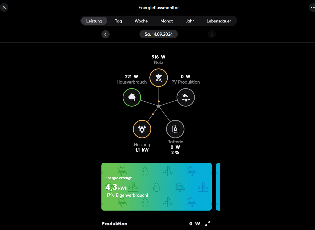

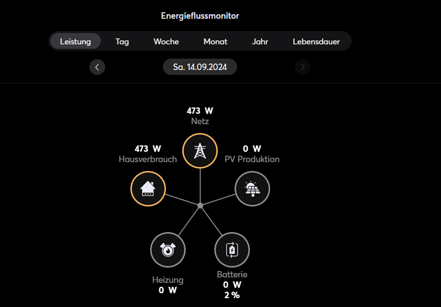

                Leider scheint der acPowerTotal Ist-Wert (beide...wo ist denn überhaupt der Unterschied?) viel zu hoch zu sein! Wie man sehen kann ist es unmöglich, dass die Heizung 1,1kW verbraucht da nur 916W aus dem Netz gezogen werden!
                Wie kann man das lösen? Stimmen bei euch die acPower Werte? Ich muss ca 650W von der Heizungsleistung abziehen damit es halbwegs passt! Ob das aber eine Konstante ist die auch stimmt keine Ahnung...vermutlich nicht!?
                Klicke auf die Grafik für eine vergrößerte Ansicht  Name: grafik.png Ansichten: 0 Größe: 127,1 KB ID: 441345
                Das ist der Grundverbrauch kurz nachdem die Heizung nach dem anderen Screenshot abgeschaltet hat:
Ansichten: 387
Größe: 50,6 KB

                • aosl1906
                  Super, immerhin hast Du Werte und kannst was machen. Wie hast Du es denn hin bekommen? Bei mir ist der VR940 unverändert "offline". Ich habe den schon zigmal zurück gesetzt und immer wieder neu eingebunden.... aber da geht bei mir nichts.
                  Ich habe es tatsächlich geschafft, alle Datenpunkte in Loxone zu bekommen, der Trick bestand darin, nach jedem Upload in den Loxone MS den VR940 vorübergehend auszustecken und neu zu starten.
                  Der AC Wert passte bei mir, jedoch ist jetzt nach einer guten Stunde das Ding wieder offline und ich bekomme es auch mit aus/ein stecken nicht mehr online.

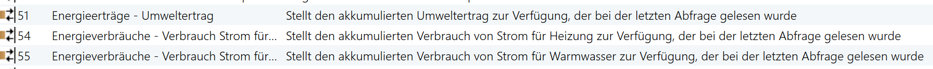

                ich vermutlich der Einzige hier im Forum der sich das ISE KNX/Vaillant Modul angetan hat aber vielleicht könnt ihr mir ja trotzdem weiterhelfen.
                Eine Art der Steuerung via Loxone und oder KNX habe ich schon aufgegeben. Ja man kann bspw. 1x Warmwasserladung oder PV-ready schalten aber richtig steuern geht nicht. Also Smart ist da mE nach nichts. Seis drum.
                Jetzt versuche ich wenigstens Energieverbräuche halbwegs darzustellen. Nachdem es hier aber keinen Momentverbrauch gibt sondern nur:
Name: Bildschirmfoto 2024-10-03 um 08.07.23.png
Ansichten: 337
Größe: 66,4 KB
                akkumulierte Werte, wollt ich euch Fragen wie ich die am schönsten/ richtig einbinde in Loxone damit es mit dem Rest zusammenpasst.
