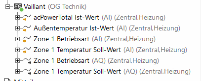

        Zitat von Pentium789
        Hi zusammen, das würde mich auch Interessieren, habe auch das VR 921 soweit in Betrieb und alles korrekt eingestellt. Leider scheint es aber nicht all zu viele Möglichkeiten zu geben. Wie ich den Klimakontroller verbinde ist mir noch ein Rätsel da dazu die Datenpunkte an der VR 921 fehlen, also Heizen (ein), Kühlen (ein)
        Was bis jetzt funktioniert ist die Stromverbrauch, Vorlauftemperatur und die WW Temperatur aber mehr auch nicht. Sehr bescheiden für das was Loxone und Vaillant da 2021 als Kooperation angekündigt haben... um nicht zu sagen schon fast eine Frechheit....
        WW Soll-Temperatur und WW Ist-Temperatur
        Klicke auf die Grafik für eine vergrößerte Ansicht  Name: image.png Ansichten: 521 Größe: 17,5 KB ID: 398788
        Vorlauf Soll-Temperatur aus der Intelligenten Temperatursteuerung
        Klicke auf die Grafik für eine vergrößerte Ansicht  Name: image.png Ansichten: 608 Größe: 22,8 KB ID: 398784
        Anzeige und Umschaltung der Betriebsmodi für WW und Heizkreis und eine Übersicht über alle Stellmotoren
        Klicke auf die Grafik für eine vergrößerte Ansicht  Name: image.png Ansichten: 531 Größe: 64,4 KB ID: 398785
        Visualisierung:
        Klicke auf die Grafik für eine vergrößerte Ansicht  Name: image.png Ansichten: 523 Größe: 66,2 KB ID: 398786
        mehr Datenpunkte gibt es am VR 921 einfach nicht.... finde ich sehr schade kann ja eigentlich nicht so viel aufwand sein da mehr freizuschalten....
        Klicke auf die Grafik für eine vergrößerte Ansicht  Name: image.png Ansichten: 523 Größe: 31,3 KB ID: 398787
        LG​​​

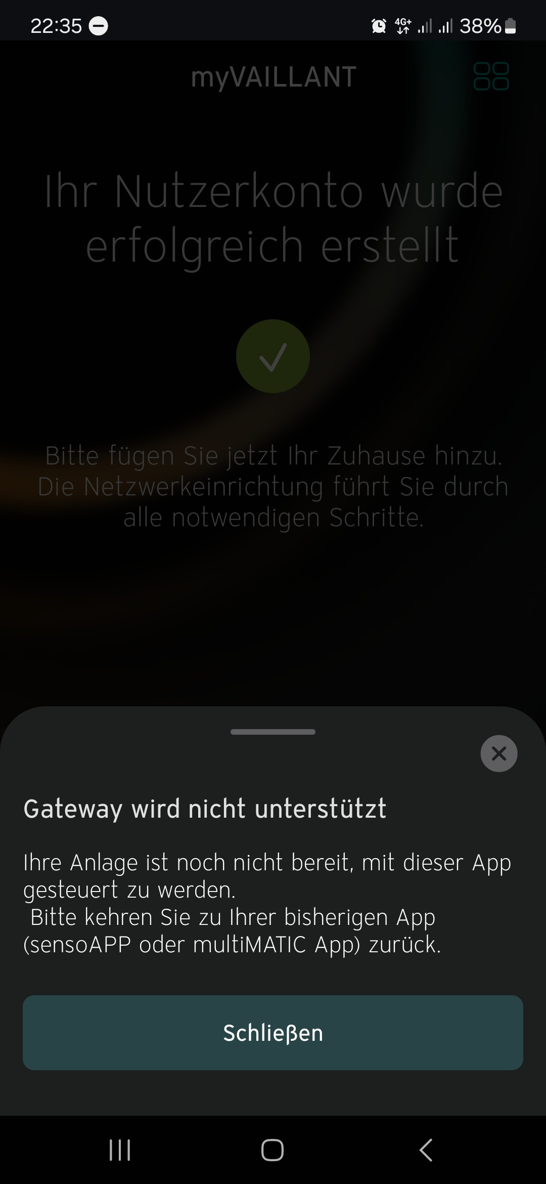

          Gestern habe ich folgende E-Mail von Vaillant bekommen:
          Liebe Kundinnen und Kunden,
          wir werden die sensoAPP und die multiMATIC App zum 31.03.2024 einstellen, da demnächst die komplett erneuerte und verbesserte myVAILLANT App für Sie zur Verfügung steht.
          Die Nutzung der myVAILLANT App ist für Sie kostenlos. Wir würden uns freuen, Sie demnächst als Nutzer der myVAILLANT App begrüßen zu dürfen.
          Vor diesem Hintergrund kündigen wir den zwischen Ihnen und uns bestehenden Vertrag hinsichtlich der Nutzung der sensoAPP- bzw. multiMATIC App zum vorgenannten Zeitpunkt.
          Um den Umstieg auf die myVAILLANT App für Sie möglichst einfach zu gestalten, bitten wir Sie auf eine Einladung zu warten, die in den nächsten Tagen in einer separaten E-Mail erfolgt. Bitte führen Sie das Update möglichst zeitnah nach Erhalt Ihrer persönlichen Einladung aus. Falls Sie dem Update nach Einladung nicht zeitnah nachkommen, kann es aus Datenschutzgründen zu einer Lücke in der Erfassung von für Sie relevanten Daten kommen.
          Bitte beachten Sie, dass Sie für die Nutzung der myVAILLANT App einen myVAILLANT Account erstellen müssen. Weitere Informationen finden Sie hier: https://www.vaillant.de/heizung/prod...yvaillant-app/
          Wenn Sie in der Zwischenzeit bereits zur myVAILLANT App gewechselt haben, brauchen Sie nichts weiter zu tun.

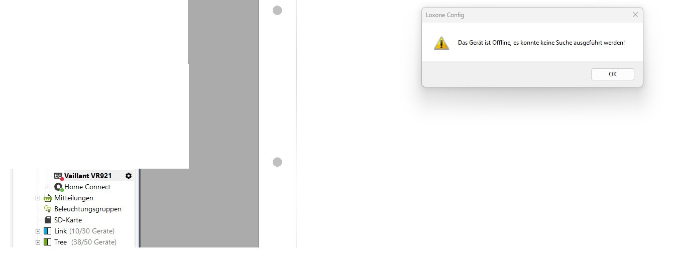

              • F.E.
                • 24.05.2023
                • 12
                #30
                Grüß euch,
                leider hat sich nichts geändert an meinem Problem
                Gerät immer noch offline,...
Ansichten: 457
Größe: 49,2 KB
