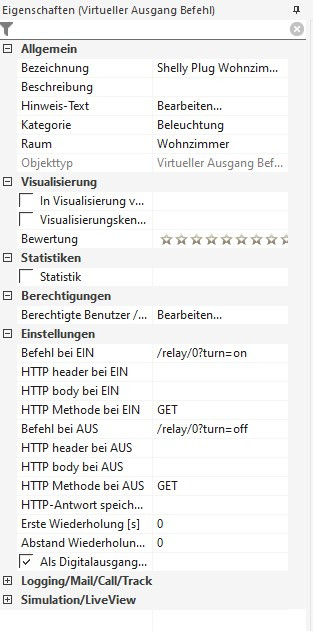

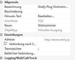

            1) Deinem Shelly gibst du eine Feste IP, entweder direkt oder über DHCP (Reservierung - immer diese IP zuweisen)
            2) Du legst einen Virtuellen Ausgang an, dort die IP vom Shelly eintragen, sollte eine Benutzeranmeldung bei Shelly aktiviert sein, muss nach folgendem Format der User und das Passwort mit eingetragen werden: http://userasswort@deine-shelly-ip
            Klicke auf die Grafik für eine vergrößerte Ansicht  Name: shelly001-ip.jpg Ansichten: 0 Größe: 23,8 KB ID: 454422
            3) Du legst einen Virtuellen Ausgangsbefehl an
            Klicke auf die Grafik für eine vergrößerte Ansicht  Name: shelly-003-VAB.jpg Ansichten: 0 Größe: 64,1 KB ID: 454425
            Der Befehl zum Einschalten ist:
            /relay/0?turn=on
            Der Befehl zum Ausschalten ist:
            /relay/0?turn=off
            So sieht das dann fertig aus:
            Klicke auf die Grafik für eine vergrößerte Ansicht  Name: shelly-002-VA.jpg Ansichten: 0 Größe: 22,1 KB ID: 454424
            Zum Schalten kannst du dann z.B. einen Schalter verwenden.

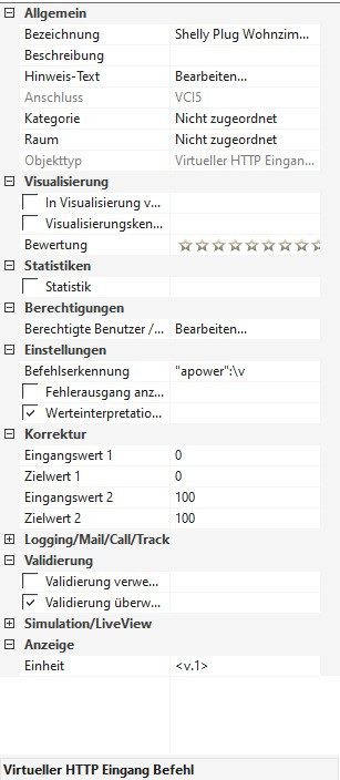

              Wenn du die Leistung noch abfragen willst, brauchst du noch einen Virtuellen HTTP Eingang Befehl:
Ansichten: 581
Größe: 62,4 KB
              Befehl ist: "apower":\v
              Den Rest siehst du im Screenshot.

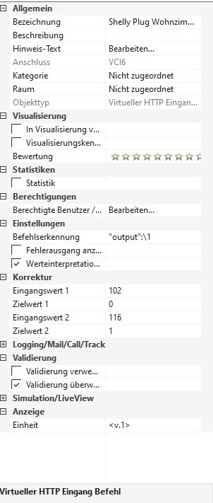

              Solltest du die Shelly App parallel nutzen musst du vorher noch den Status des Shellys abfragen:
Ansichten: 514
Größe: 61,3 KB
              Befehl ist: "output":\1
              Rest Korrektur siehe Screenshot.​

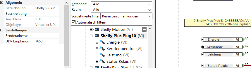

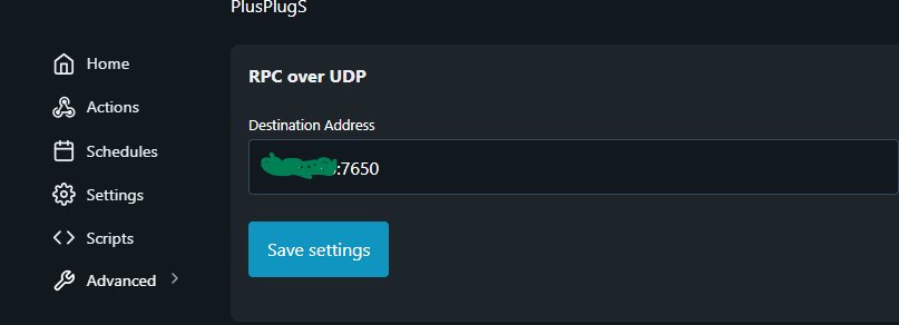

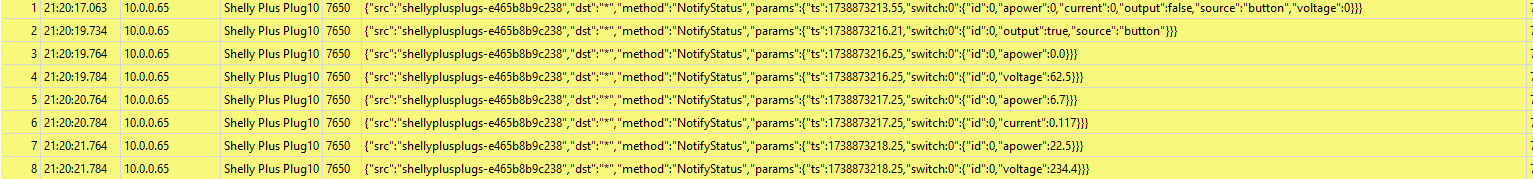

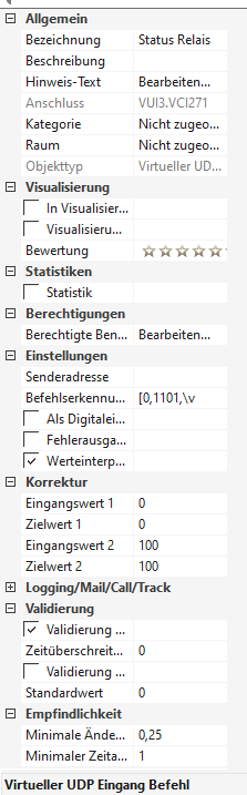

                ich habe versucht den neuen Shelly Plus Plug in Loxone gemäß Loxwiki-Anleitung über UDP einzubinden - ich bin meiner Meinung nach genau nach Anleitung vorgegangen.
                Es kommen Werte im UDP-Monitor an, aber in der Config wird überall 0 angezeigt - kann mir bitte jemand sagen was ich da falsch mache?
                Ich habe auch die Vorlagen gem. dem Wiki verwendet
                Anbei Screenshots - danke im Voraus!
                lg David
              • HDready
                • 22.01.2021
                • 70
                #30
                vielen Dank für die Hilfe - das wars - ich habe mir eingebildet das richtige Template genommen zu haben.... - aber war scheinbar schon zu übermüdet!
