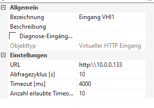

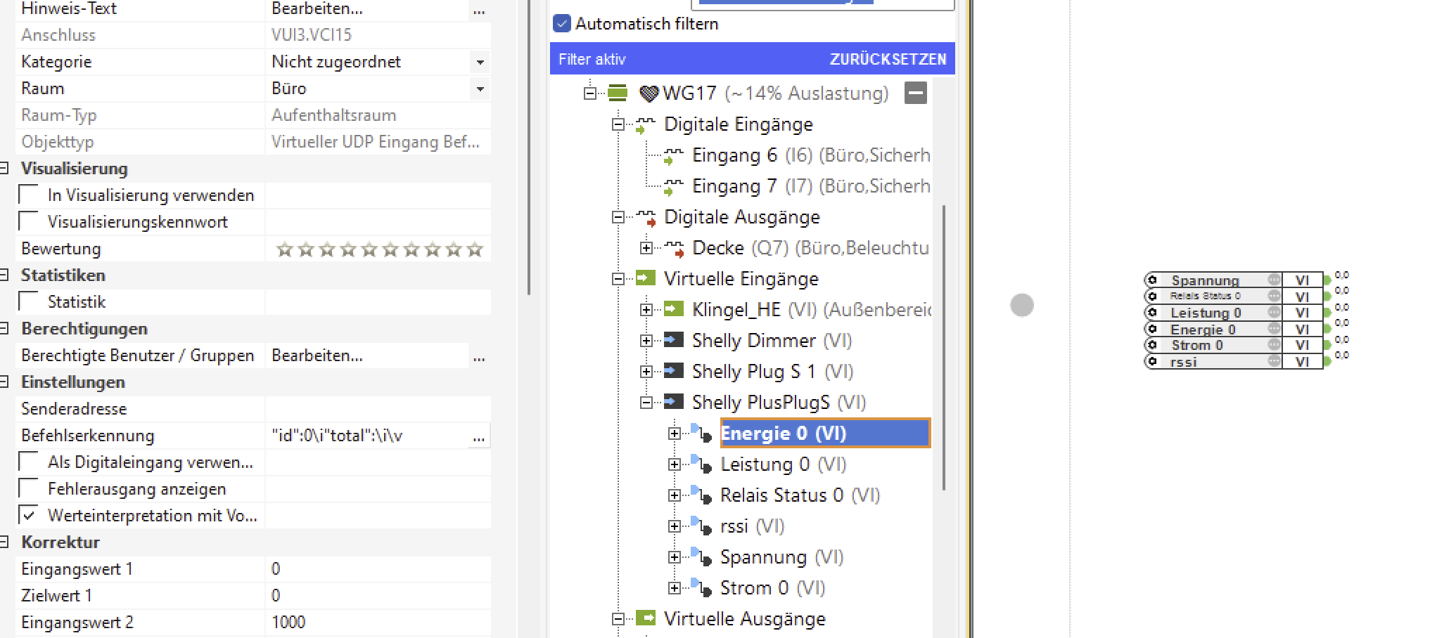

    Das schalten der Dose funktioniert jetzt einwandfrei, danke dir! Was ich nicht schaffe ist der Befehl per http. Ich bekomme keine Leistung angezeigt. Kannst du mir hier die richtigen Einstellungen schicken? Habe jetzt alle Möglichkeiten durch.
    Wieso ist der Eingang per http und nicht udp?

    Man verwendet die Eingänge per UDP weil es keine 10sec Einschränkung wie bei HTTP gibt.
    Für einen digitalen Eingang sind 10sec eine Ewigkeit. Bei der Leistung hängt das von der jeweiligen Anwendung ab, aber ist in der Regel ebenfalls zu lange.
    Das ist der Grund warum ich für die Shellies keine http Templates mache!

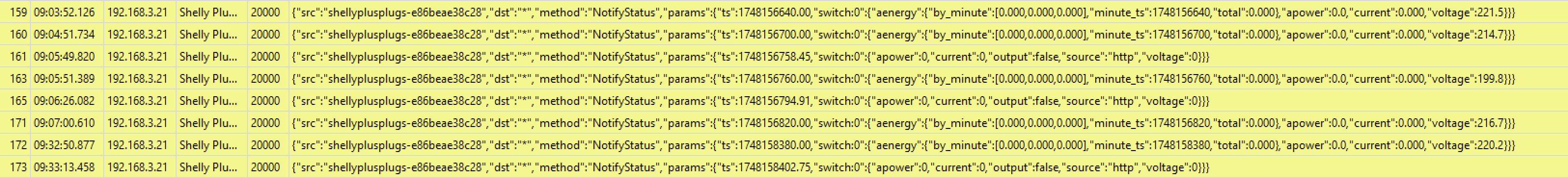

      Und wie würden die Einträge per UDP aussehen?

        Plus/Gen3: Shelly Plus per UDP - LoxWiki - LoxWiki
        Gen1: Shelly per UDP Gen.1 - LoxWiki - LoxWiki

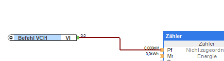

            AlexAn Danke dir, hat jetzt auch funktioniert. Ich habe die richtige UDP ausgelesen vom abgreifen. Lediglich deine Befehle im Template stimmen nicht. Habe diese angepasst, jetzt funkt es. Das war das Problem. Danke an alle!

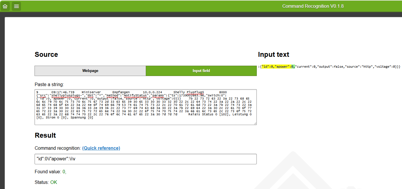

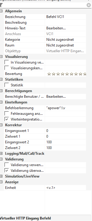

                In deiner Vorlage steht z. B: der Befehl bei Leistung: "id":0\i"apower":\i\v Hier muss stehen "apower":\v
                So hat es bei mir funktioniert. Auch bei den anderen Befehlen habe ich es entsprechend angepasst

                  Es sollten beide Befehlserkennungen klappen außer man hat die Shelly selbst anders eingestellt.
                  Klicke auf die Grafik für eine vergrößerte Ansicht  Name: image.png Ansichten: 0 Größe: 78,6 KB ID: 454757
                  Ich baue gerne zusätzliche Parameter ein um Verwechslungen zu vermeiden. Das wird aber eher relevant wenn man ein BT Home Gateway aufspannt. Bei der BT Home Geschichte explodieren gerade so die Eingänge und die Geräte die auf dem Markt geworfen werden.

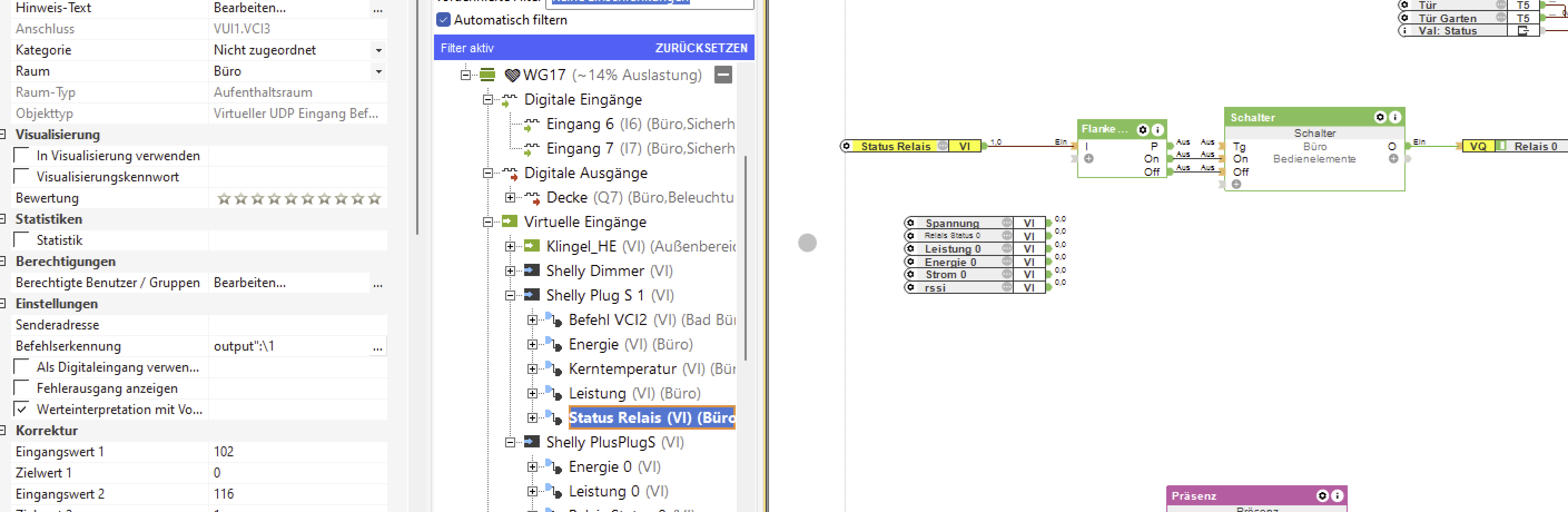

                    ich habe leider das gleiche Problem, dass mir keine Werte angezeigt werden und würde mich sehr über Hilfe freuen !
                    Erst war das Problem die alte Vorlage, das habe ich jetzt aber geändert und dennoch bekomme ich keine Werte.
                    Im Monitor wird alles jedoch angezeigt und ich habe beim probieren und suchen es zumindest geschafft den Relaisstatus anzuzeigen, aber nicht wie Beschrieben sondern über die ASCII Interpretation.
