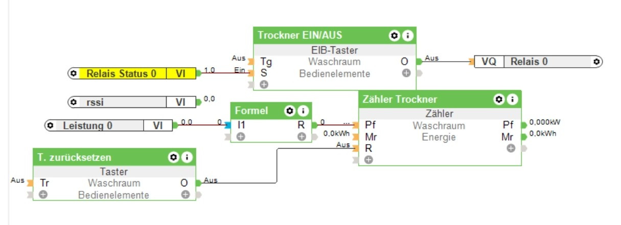

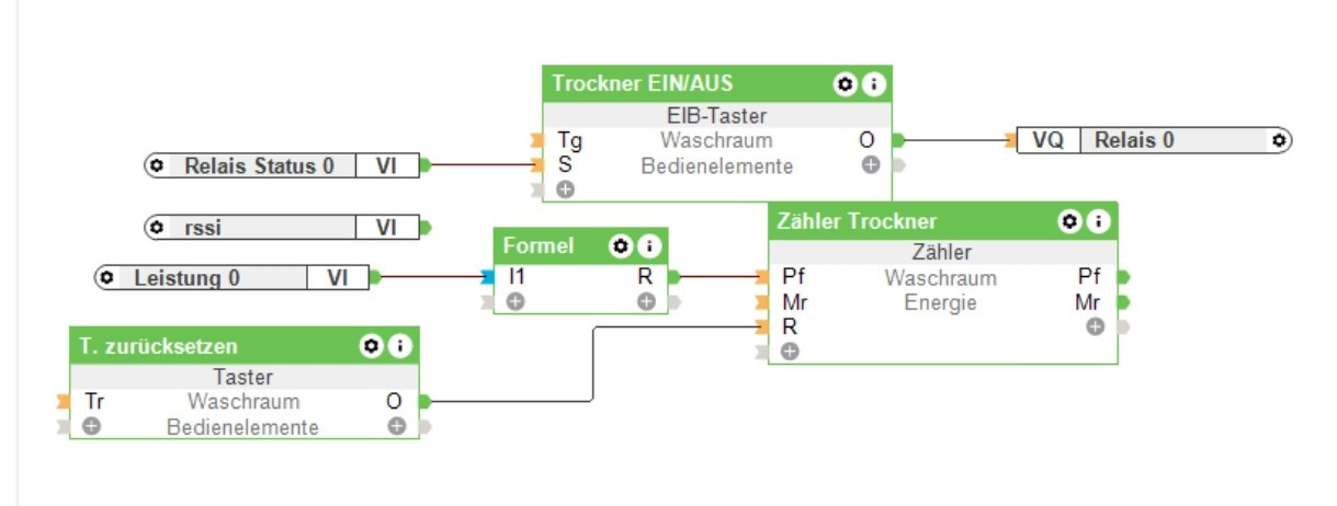

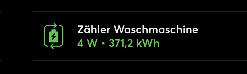

              AlexAn Hallo! Bitte nochmals um deine Unterstützung! Ich bekomme den kWh Wert nicht richtig hin! Was muss ich hier wo und wie eingeben? Anbei auch meine Config...Leistung habe ich mit einem Formelbaustein (I1/1000) berechnet, dieser stimmt auch. Aber wieso zeigt mir die App 371,2kWh an?? Laut ShellyApp sollte der Gesamtverbrauch bei 661.64Wh liegen.

                Mir ist gerade aufgefallen, dass es die Config vom Trockner ist...hier ist aber das selbe Problem und gleiche Config
                  • 4454
                  Liveview und Einstellungen vom Eingang/Zählerbaustein!
                  Eventuell ist der Eingang 2x skaliert
                  Zuletzt geändert von AlexAn; 01.11.2023, 09:18.

                    Hier meine Einstellung und Liveview...leider "läuft/wäscht" sie gerade nicht! Hoff das reicht dir so, ansonsten muss ich noch eine Wäsche abwarten

                      • 4454
                      Der Baustein erwartet nur die Leistung in kW

                        Das bedeutet? Ich muss mit der Abzeige so leben können? Sorry, aber ich kenn mich da zu wenig aus! ODER muss ich in der Config etwas ändern? DANKE für die Hilfe!!!!
                          • 4454
                          Die Zähler, Energiemanager usw. verlangen kW also z.B. am Eingang Gpwr 0,572kW und nicht 572W
