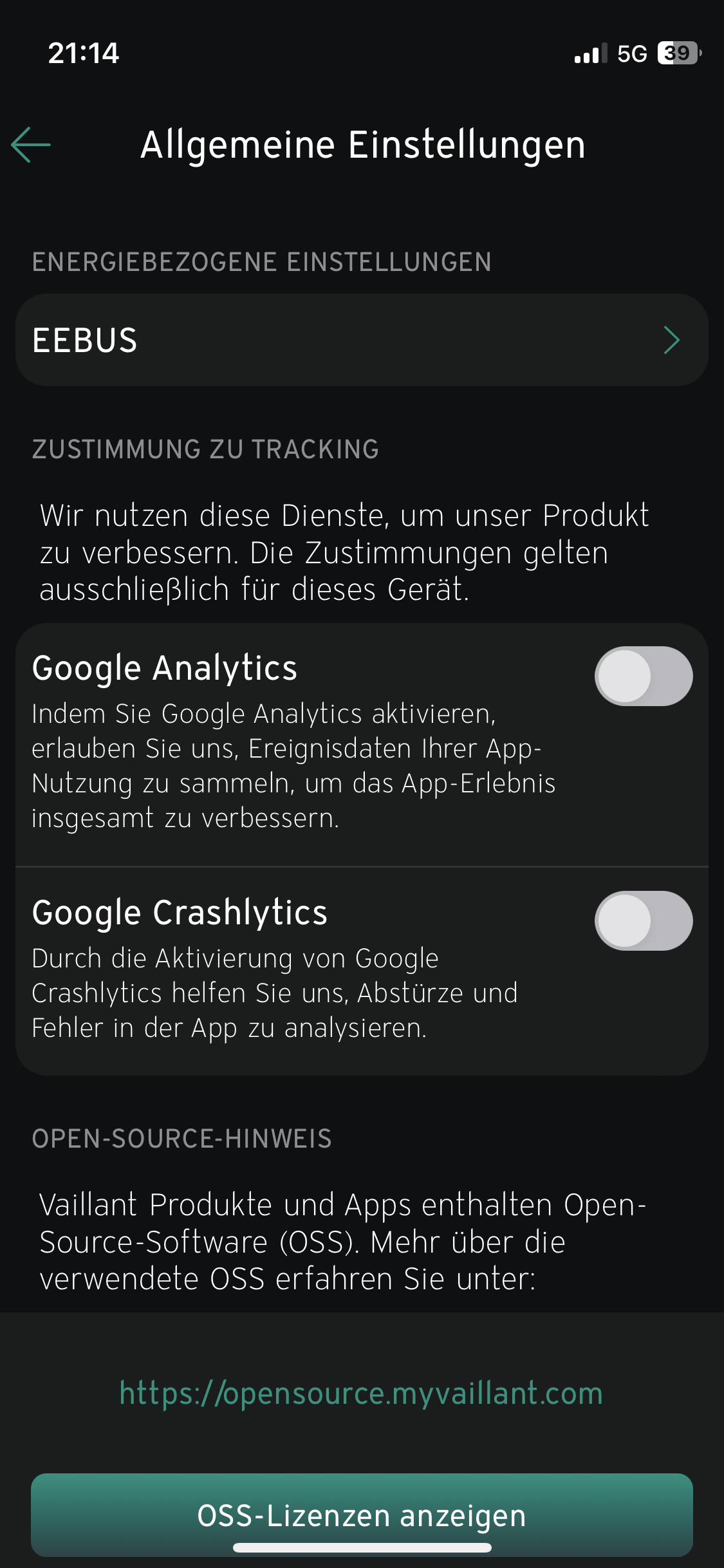

          Hallo Helmi,
          hast Du eine Möglichkeit gefunden, den eebus mit der myVaillant App zu aktivieren? Ich stehe vor dem gleichen Problem, dass ich die Option in der App nicht finde.

            Also ich habe nur die Demo Version der App zum rumspielen aber unter allgemeine Einstellungen steht doch eEBus??

              Hallo Gargamel,
              Das ist interessant. Bei mir fehlt diese Option

                Okay… wie gesagt, ich habe nur die Demo Version drauf

              Ich habe bei mir den Demomodus gestartet, da habe ich die EEBUS Option tatsächlich auch. Sobald ich mich anmelde ist diese wieder weg. In der alten Vaillant App war die Option aber vorhanden.
              Ich kontaktiere mal Vaillant, aber falls jemand hier dass lösen konnte, würde ich mich über einen Tipp freuen.

                Mir wurde vom Vaillant App-Support gesagt, dass die neue App noch kein EEBUS unterstützt. Aus diesem Grund kann mein Account auch noch nicht mit der neuen App genutzt werden. Bin gespannt was Vaillant euch dazu sagt.

                  Wenn die alten SensoApp das Update auf die myVaillant App anzeigt, dann wird auch die EEBUS Konfig übertragen. Es ändert sich aber leider sonst nichts. Also keine neuen Endpunkte oder Funktionen.

                  Ja, ich wurde zum Update aufgefordert und danach war der EEBUS auch verfügbar und funktioniert.

                  ja kurz vor Abschaltung der SensoApp wurde ich aufgefordert das Update durchzuführen! Lief tatsächlich ohne Probleme durch und funktioniert alles weiterhin wie gehabt, EEBUS konfig wurde komplett migriert!
