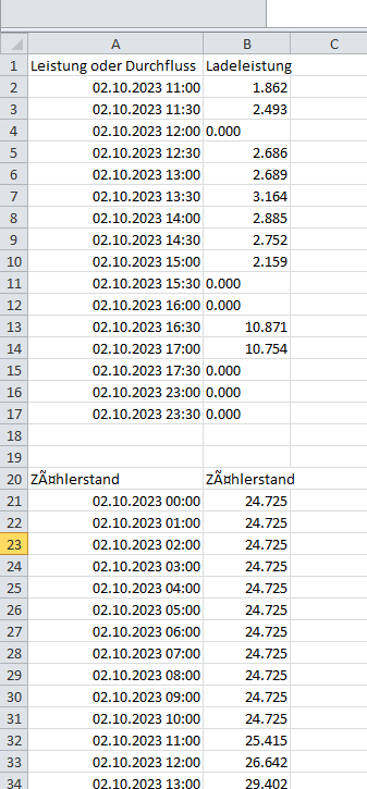

    habe die Loxone Wallbox nun in Betrieb und es funktioniert auch alles so wie es soll (z.B. PV-Überschussladen etc.).
    Da ich damit meinen Dienstwagen lade habe ich die Möglichkeit meine Energieverbräuche mit dem Arbeitgeber abzurechen.
    Dazu benötige ich aber die Daten über die einzelnen Ladesessions.
    Die Statistik-Funktion des Wallbox-Bausteins ist leider nicht hilfreich da sie nicht die benötigten Werte aufzeichnet (siehe Datei "02.png").

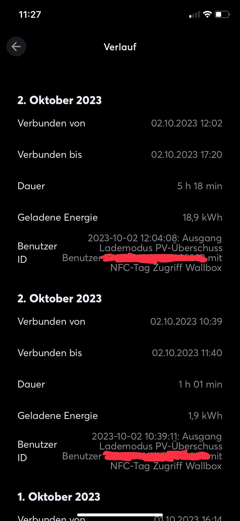

    Im Wallbox-Baustein gibt es ja aber den Verlauf der letzten Ladesessions, und hier sind alle Werte enthalten die ich benötige, siehe Datei "01.png":
    - Nutzer ID (kommt bei mir über den NFC Code Touch, bei dem ich einen neuen Benutzer mit der Fahrgestellnummer meines Autos angelegt habe)
    - Ladedatum und Zeit
    - Ladedauer
    - geladene Energiemenge
    Meine Frage: Wie komme ich an diese Daten ran, so dass ich sie mir beim Monatswechsel über einen Mailer zuschicken lassen kann?

    Nimm den -LCL Ausgang vom Wallbox Baustein, da kannst du die Daten abrufen

          Dies ist die Datei auf dem Miniserver, die die Daten enthält, die im Wallbox-Verlauf angezeigt werden. Das Feld connect/disconnect ist ein Unix-Zeitstempel. Da ich kein NFC-Tag benötige, ist dieses Feld nicht vorhanden.
          Klicke auf die Grafik für eine vergrößerte Ansicht  Name: Charging Log File.png Ansichten: 0 Größe: 57,8 KB ID: 405848
          Um darauf zuzugreifen, benötigen Sie einen Dateimanager wie WinSCP. Bei der Anmeldung mit WinSCP geben Sie das Dateiprotokoll (FTP), den Hostnamen (IP-Adresse des Miniserver), die Portnummer (21), den Benutzernamen und das Passwort (Config-Benutzername/Passwort) ein. Wechseln Sie dann in das Verzeichnis /log.
          Dort finden Sie viele seltsam benannte txt-Dateien. Um herauszufinden, welche Sie benötigen, öffnen Sie im Webbrowser von Loxone die Seite Wallbox. In der Adressleiste des Browsers sehen Sie die Beschreibung der benötigten txt-Datei.
          Klicke auf die Grafik für eine vergrößerte Ansicht  Name: Charger UUID.png Ansichten: 0 Größe: 38,5 KB ID: 405849
          Zurück in WinSCP, klicken Sie mit der rechten Maustaste auf die entsprechende Textdatei und laden Sie sie auf den Desktop herunter. Dort finden Sie den Ladeverlauf.​

            Die Protokolldatei enthält die letzten 100 Verbindungen. Ich stecke das Auto tagsüber regelmäßig ein und aus, wenn ich hin und her fahre. Meine Protokolldatei umfasst etwa 2 Monate der Nutzung.

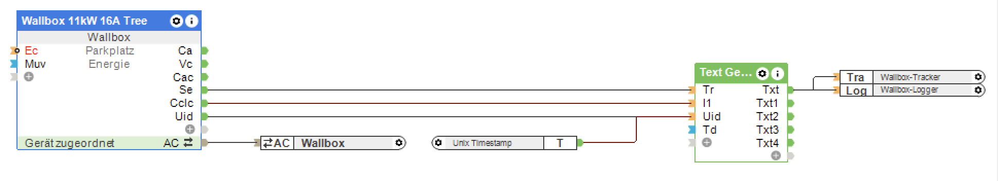

            • NilsG
              • 09.04.2019
              • 376
              Ich weiß, das Paz an einer sehr komfortablen Lösung dran ist.
              Zudem habe ich dies hier neulich irgendwo im Forum gefunden:
Name: Bildschirmfoto 2024-01-09 um 22.20.16.png
Ansichten: 1441
Größe: 31,2 KB
              Tracker und/oder Logger muss man sich dann vom MiniServer ziehen bzw. per eMail zusenden lassen.
                • 7661
                Man müsste eigentlich ja nur die Werte wie es Loxone im Webinar dargestellt hat (Screenshot von NilsG) z.B. in eine Datenbank oder Textdatei schreiben lassen.
                Das wäre doch perfekt für ein Loxberry Plugin
                Hier könnte man sogar eine kleine Visu der Verbräuche mit abbilden.
