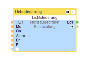

                        der Eingang „Mo“ heißt ja am neuen Lichtbaustein „P“, ist doch richtig oder?
                        Nein.
                        Dein Eingang "Mo" (Motion) gibt es immer noch und ist für den Bewegungsmelder. "P" ist der Präsenzeingang.
                        Den "Mo" kannst du einblenden wenn du links unten im Lichtbaustein auf das "+" klickst.

                          Guten Morgen,
                          Dann wird DAS wahrscheinlich der Fehler sein
                          in den YT Videos die ich geschaut hatte wurde noch mit dem „alten“ Baustein gearbeitet wo das P standardmäßig noch Mo hieß. Daher dachte das gäbe es so nicht mehr, danke!
