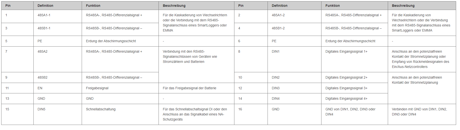

    3. Bei einer Verbindung mit Modbus RTU ist mir nicht klar, auf welchen Pin's der Modbus abgeschlauft wird (Modbus RTU darf ja nur im Daisy Chain eingerichtet werden und ich muss noch weitere Teilnehmer verbinden (Messungen, Wetterstation usw.)?

    Die Pins waren glaub ich 1 und 3 da wo laut der Beschreibung der Smart logger angeschlossen wird.

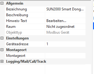

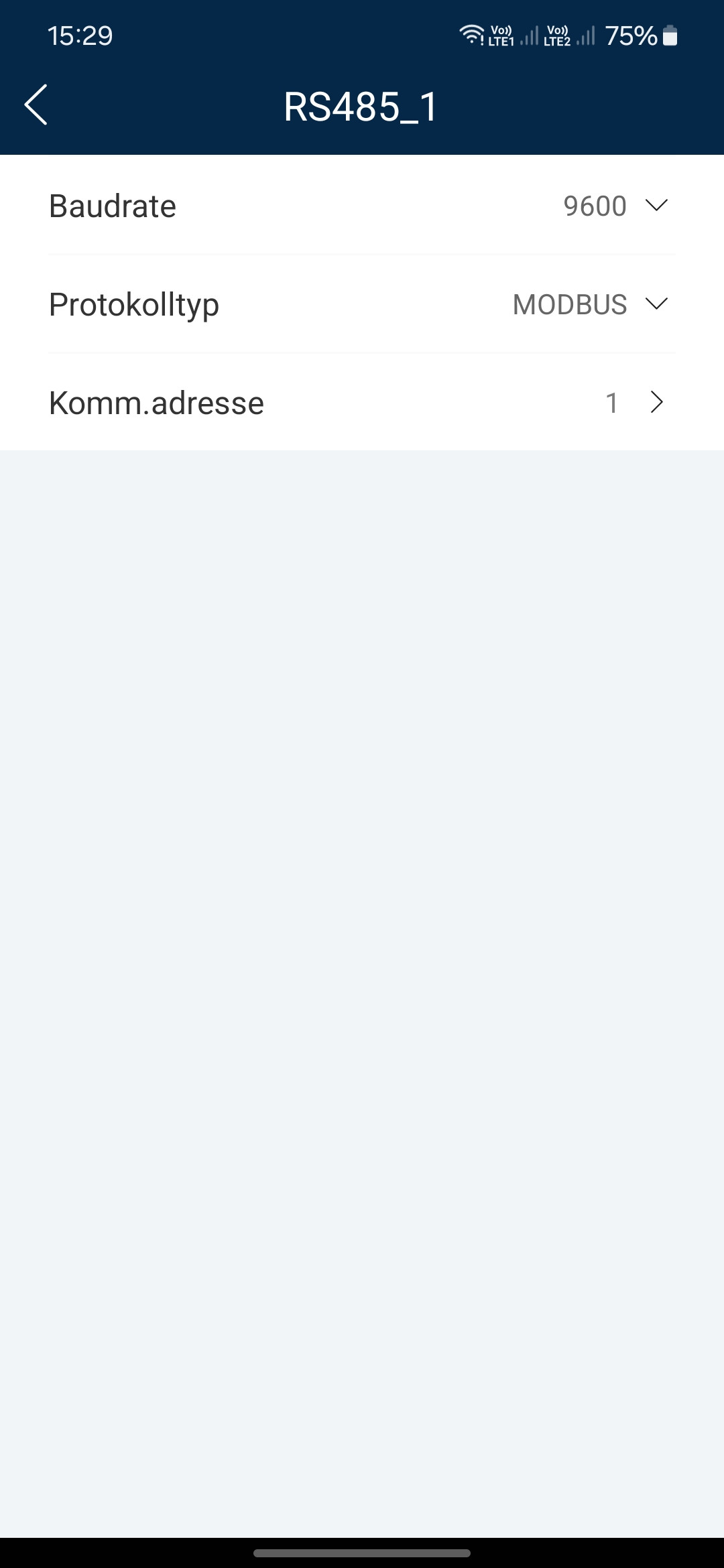

      Brauche hier wirklich Hilfe. Habe gestern erneut versucht die Daten vom WR zum MS zu bringen mit Modbus RTU.
      MS:
      Baudrate 9600 und Adresse 1
      WR:
      Baudrate 9600, Protokolltyp MODBUS, Adresse 1
      Habe noch versucht das "RS485-BUS-Frame-Erfassung" zu ändern. Geht aber nicht - was ist das überhaupt?
      Wo stelle ich Parität usw ein?
      Habe die Pins 1/3 und 7/9 getestet

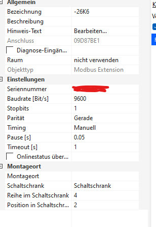

                  Ich habe weiter getestet aber leider noch ohne Erfolg. Ich möchte die Daten via Loxone Modus Extension per Modbus RTU abfragen und habe dazu auch die PIN 1/3 auf dem Wechselrichter angeschlossen. Habe die Einstellungen wie in den Screenshots. Leider immer noch keine Verbindung. Kann mir jemand dazu einen Hinweis geben, wohin ich weiter untersuchen soll?
                    Zu der Frage kann ich Dir nicht wirklich weiterhelfen. Ich würde aber zunächst nur den WR mit Loxone verbinden und die von Huawei oft erwähnten 9600 Baud einstellen. Das ist zwar nicht besonders schnell, aber funktioniert am ehesten. Für die richtigen Pins würde ich in der Anleitung für Deinen WR schauen, ob es zwei RS485 Busse gibt und den nehmen, der für einen Smart Logger oder EMMA gedacht ist.

                        sLindi: Ich hatte Dein Setup auch kurz getestet, aber mich am Ende dagegen entschieden, weil dann Modbus TCP, als auch das Abfragen der Werte über die Huawei Cloud über die App und Webportal nicht mehr möglich waren. Damit war auch ein einfaches Upgrade der Firmware nicht mehr möglich.
                        Einstellungen im Waveshare Modu
                        Die Baudrate musst Du auf die von Huawei vorgegebenen 9600 Baud einstellen. Die Frage zu den Timeouts ist komplizierter und wohl sehr abhängig von der Huawei Firmware.
                        Seit dem Update der Firmware, siehe https://www.loxforum.com/forum/germa...awei-pv-update funktioniert die Abfrage via Modbus TCP bei mir im 5-sek Intervall für die wichtigsten Parameter ohne Fehler. Lediglich der Wert für 1049 - Active Power ist ab und zu außerhalb des erwarteten Bereiches wenn die Anlage aus ist. Der Fehler ist aber nicht neu und lässt sich gut umgehen, siehe https://www.loxforum.com/forum/germa...234#post446234
