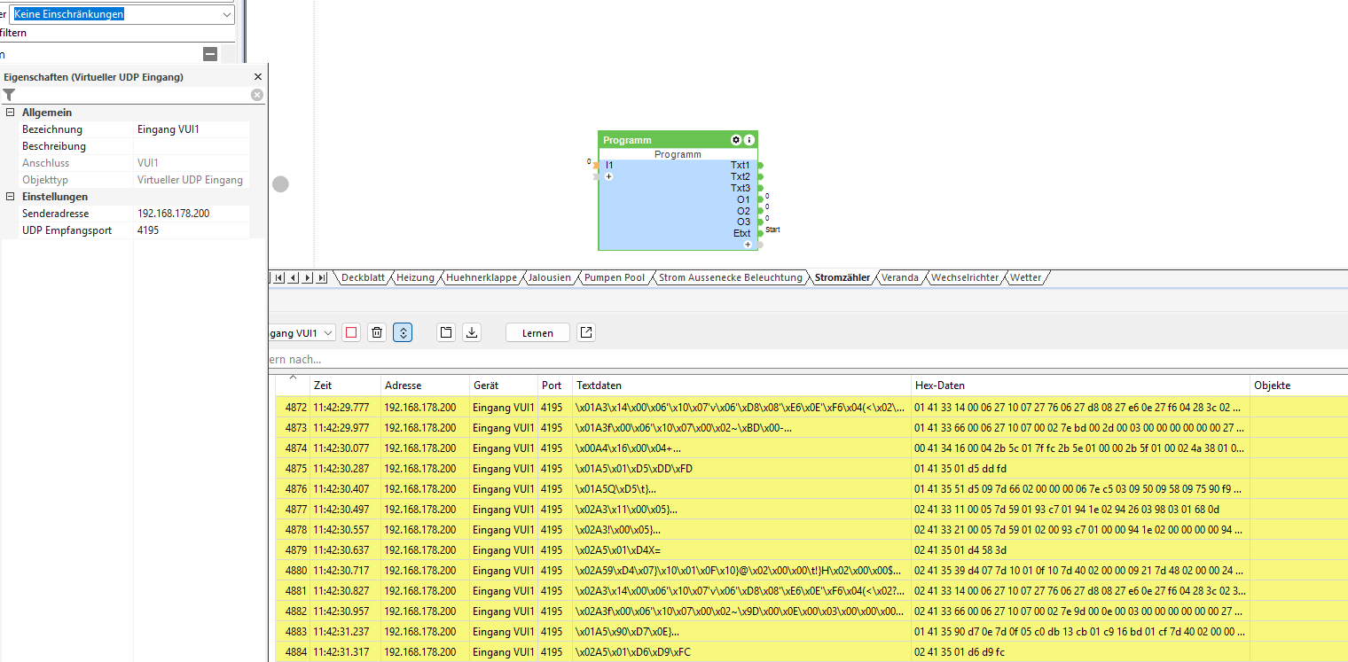

        Hallo Bernhard373
        Ich habe zwei WR, 1x 10ktl m1 (master), 1x 4ktl m1, DTSU666H + LUNA 10KWH. Aktuell noch mit dem sdongle verbunden.
        Bisher frage ich meine Daten via Modbus TCP vom SDongle ab. Möchte die Cloud aber los werden. Ohne Internet bootet der dongle jedoch alle 1-2Minuten und zerhaut mir meine Modbus TCP Abfragen.
        Nun bin ich auf deinen Ansatz gestoßen.
        einen Waveshares Modbus -> ETH Converter habe ich bereits, war bisher als TCP Server jedoch erfolglos, da die ModBus RTU Abfragen mit angeschlossenem Dongle nicht funktionieren und ohne Dongle meine WR Kaskade + LUNA nicht mehr sauber funktionieren will. (slave WR bleibt stur in Status "Netzanschluss Stromlimit" und will nicht einspeisen).
        Der Waveshares hängt am Master an Pin 2+4, an Pin 1+3 hängt der 4ktl WR.
        Nun zu deiner Lösung:
        - Der Download von ModbusSnifferBatteryPowerMeter_c.txt funktioniert leider nicht (kannst Du das nochmal hochladen?!)
        - Ich habe den Waveshares Converter auf UDP Port 4195 wie in deinem Script angegeben abgeändert
        - Virtual UDP Eingang angelegt, Ich erhalte laut UDP Monitor Daten mit denen ich im Rohzustand nichts anfangen kann.
        - einen Baustein namens "Programm" angelegt und dein Script ModbusSnifferInverter_c eingefügt.
        - im Ergebnis sehe ich aber nirgendwo was.... ?!
        Ich denke hier fehlt mir noch irgendwas.... (neben programmierverständnis ;-)
        Kannst Du mir hier nochmal auf die Sprünge helfen?
        Vielen Dank !
          Ich hatte die Lösung von Bernhard373 so verstanden, dass der Waveshare Modbus Adapter die Modbus RTU Kommunikation zwischen EMMA (oder SDONGLE) nur mitsnifft, d.h. keine eigenen Modbus Befehle für eine Abfrage sendet, sondern diese nur mitliest und per UDP an den MS sendet. Über diese Methode kann man aber keine eigenen Abfragen zum WR senden oder Konfigurationen anpassen. Letzteres benötige ich z.B. zur Steuerung des Ladevorgangs beim E-Auto, damit dieses beim "Normalladen" in der sonnenarmen Jahreszeit nicht aus dem Speicher läd.
          Wenn Du dein SDongle wg. der Kommunikation zur Huawei Cloud entfernen möchtest und keine EMMA hast, welche Kommunikation möchtest Du dann mitlesen? Wenn Du den Waveshare Modbus Adapter alternativ zum SDONGLE (bzw. EMMA) verwenden möchtest, dann muss der Waveshare Adapter eine Modbus TCP Abfrage vom MS in Modbus RTU umwandeln. Die Register sind die gleichen, die Huawei für den Inverter veröffentlicht hat und die Geschwindigkeit muss wahrscheinlich auf 9600 Baud begrenzt sein, wenn ein DTSU0066 verwendet wird, der nur diese Geschwindigkeit kann.
          Vielleicht gibt es noch andere Wege, die Kommunikation mit der Huawei Cloud zu unterbinden? Z.B. Umbiegen der DNS Namen, Konfiguration im Inverter über Installer App oder Webinterface ändern? Ich habe diese Methoden allerdings nie getestet.
          Ich hatte einen Waveshare Modbus Adapter als Alternative zum SDongle kurz getestet, aber am Ende wieder alles zurückgebaut, weil ich die zusätzliche Anbindung an die Huawei Cloud für den Vergleich mit der Loxone App, als auch Software-Updates behalten wollte.

            Hallo marksa,
            Wenn ich das richtig sehe, bekommst Du über den Waveshare schon Daten. Elektrisch scheint es also zu passen. Zumindest für einen der zwei RS485 Busse.
            Damit das Sniffer-Programm funktioniert, musst Du den Virtuellen Eingang deaktivieren. Sonst bekommt das Sniffer-Programm keinen Zugriff auf den Port.
            Jan W.​ liegt richtig. Über diese Lösung kann man keine Befehle an die Wechselrichter schicken. Das ist m.E. auch nicht nötig. Du bekommst eigentlich alle Werte, die man z.B. für eine Lastregelung braucht. Die Werte werden auch oft genug aktualisiert.

                Ich habe den virtuellen UDP nun gelöscht und nur den Programmbaustein wechselweise mit deinen Skripten getestet (natürlich vorher den Port jeweils angepasst).
                Im PicoC Skript selber verstehe ich das die Werte nun auf Txt1-3, bzw O1-6 anliegen sollten.
                Bei mir bleibt aber leider alles leer, keinerlei Ergebniss :-(
                Hast Du eine Idee an was das liegen könnte, bzw wie ich da analytisch tätig werden kann?
                Auch der outputtext "Unable to open the UDP stream." kommt nicht.
                  Das Troubleshooting für Pico-C ist sehr dürftig. Man kann bestimmte Werte in ein Log via "printf" schreiben. Da dies die SD-Karte belastet, sollte man dafür ein "Define" verwenden, so dass man die ganzen Log-Einträge schnell abschalten kann, wenn es läuft. Ich hatte zusätzlich noch ein Maximalwert definiert. Ein Beispiel für so ein Logging findest Du hier.
                  Zusätzlich solltest Du noch den Ausgang "Etxt" (Error Text) mit einem Statusbaustein verbinden. Wenn dort etwas anderes als "Running" ausgegeben wird, hast Du einen Syntaxfehler in Deinem Programm. Die "while" Schleife muss endlos laufen, aber das sollte ja der Fall sein.
                  Funktioniert Dein Setup denn jetzt ohne den SDongle?

                    Hallo marksa,
                    Zum Testen würde ich den "Live view" von Loxone einschalten und im Skript Aufrufe zum Debuggen verteilen. Z.B. den output text setzen oder einfach noch einen zusätzlichen Output mit einer Nummer setzen. Damit siehst Du sehr einfach, ob das Skript überhaupt läuft und was es tut - bzw. nicht tut.
                    Für welchen Bus (den zwischen den Invertern oder den für die Batterie) testest Du gerade?
                    Welche Modbus-Adressen haben denn Deine Inverter? Von dem was Du gepostet hast, gehe ich on 0x01 und 0x02 aus. Das Skript geht von drei Invertern aus: Master hat Adresse 0x01, Slave 1 0x10 (16) und Slave 2 0x11 (17). Wenn es nur zwei Inverter gibt, sollte das Skript genauso laufen - natürlich ohne die Werte für den dritten Inverter auszugeben. Die Modbus Adressen musst Du im Skript anpassen.
                    Gleiches gilt für das Skript für die Batterie und den Strommesser. Welche Adresse haben die? Wenn ich mich nicht täusche, geht das Skript von 0x05 für die Batterie und 0x0b für den DTSU666 aus.
