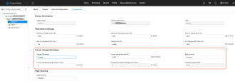

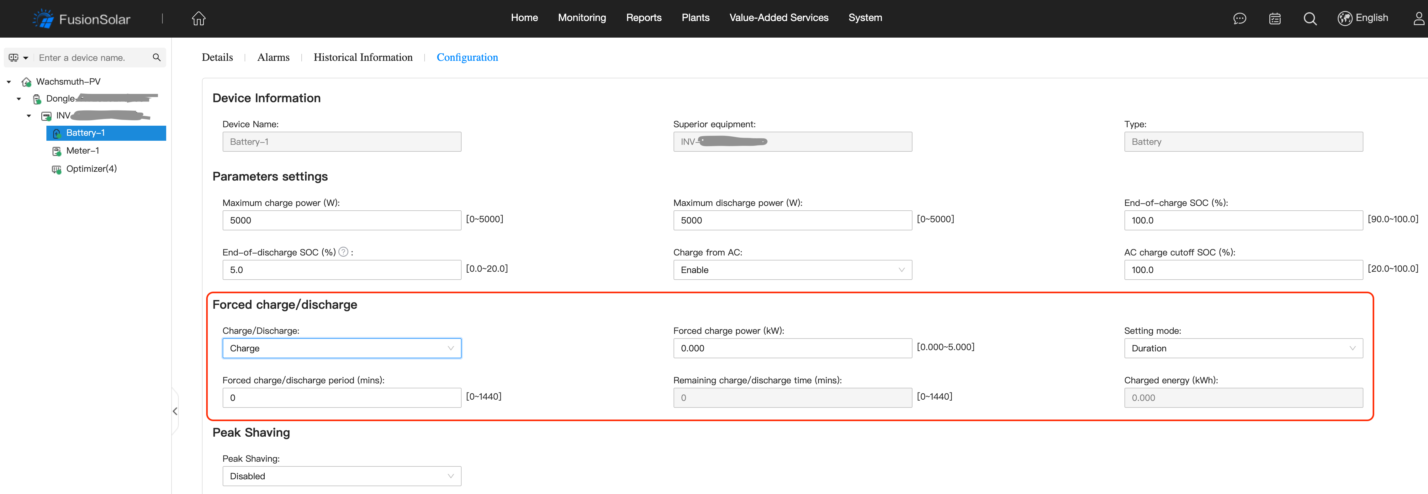

            Klicke auf die Grafik für eine vergrößerte Ansicht  Name: FusionSolar.png Ansichten: 0 Größe: 314,5 KB ID: 433704
            Das wären nach meiner Ansicht:
            • Register 47087 [Energy storage] Charge from grid Function (UINT16) auf 1: Enable setzen (ist bei mir Default).
            • Register 47100: [Energy storage] Forcible charge / discharge (UINT16) auf 1: Charge setzen
            • Register 47244 [Energy storage] Maximum power of charge from grid (UINT32) z.B. auf 2000 setzen (Maximale Ladeleistung. Bei mir steht dieser Wert auf 8800).
            • Register 47247: [Energy storage] Forcible charge power (UINT32) auf z.B. 2000, Wert muss kleiner gleich der maximalen Ladeleistung sein. Hier wird die gewünschte Ladeleistung angegeben. Der Wert muss natürlich vom Speicher unterstützt werden. Bei einem Speichermodul sind es wahrscheinlich 2500 W und bei zwei Modulen 5000 W.

            UPDATE: Ich habe es gerade getestet, indem ich im Webinterface die Werte gesetzt habe und den Speicher testweise von 10 auf 20% geladen habe. Register 47088 war falsch und ich habe dies oben gegen 47101 unter energiegesteuertes Laden getauscht. Via Loxone habe ich die fett hervorgehobenen Register gelesen und es wurden die ebenfalls fett hervorgehobenen Werte angezeigt. Nachdem der Speicher die gewünschten 20% erreicht hatte, wurde Register 47100 automatisch wieder auf 0 gesetzt. Die anderen Werte blieben bestehen. Ich bin mir daher ziemlich sicher, dass es funktionieren wird, wenn die entsprechenden Werte via Miniserver gesetzt werden. Das Register 47100 würde ich als letztes setzen und erst die gewünschten Parameter einstellen.

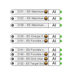

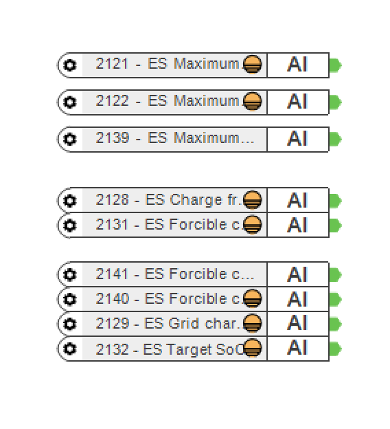

              Klicke auf die Grafik für eine vergrößerte Ansicht  Name: Huawei Config Register.png Ansichten: 0 Größe: 27,7 KB ID: 441949
              Die Register hatte ich angelegt mit der Nr. aus dem Manual von Huawei (Solar Inverter Modbus Interface Definitions i05 vom 2023-02-16), um die vielen Register schnell wiederzufinden. Da die Nummern für Inverter, Battery und Meter alle bei 1 anfangen, habe ich 1000 bzw. 2000 oder 3000 vorangestellt, um eine eindeutige Nr. zu haben. So kann man die passenden Register in Loxone Config schnell wiederfinden, auch wenn die Namen in der GUI stark gekürzt werden. Ich habe allerdings Probleme, dass Loxone täglich meldet, dass einzelne Register keine Werte geliefert haben. Beispiel:

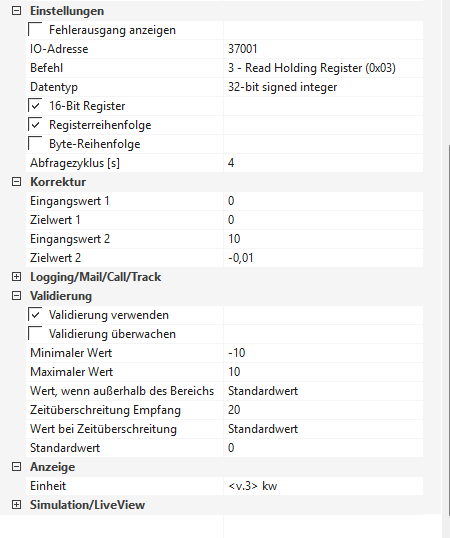

                  Kann mir jemand sagen wieso das im Ruhezustand der Batterie über das Modbus Register 37001 der Wert 2147483647 ausgegeben wird.
                  Das macht natürlich die ganzen Statistiken kaputt wenn am Abend nichts mehr läuft und die Batterie leer ist.
                  Wie habt ihr das gelöst das man eine 0 bekommt wenn nichts mehr fliesst?
                  Validierung habe ich bereits verwendet, aber auch da motzt dann der Miniserver da keine Werte mehr kommen.
                  Nehme ich die Validierung wieder raus dann gibt's keine Fehlermeldung.
                  Vielen Dank für eure Rückmeldungen.
                    Die Frage kann Dir nur Huawei beantworten, denn offensichtlich handelt es sich hier um einen Bug und der wird in diversen Foren seit langer Zeit erwähnt. Der Fehler ist nicht auf ein bestimmtes Register festgelegt, sondern sporadisch liefern einige Register falsche Werte zurück. Der Wert stellt die größte vorzeichenbehaftete 32-Bit Zahl dar. Beheben kann den Fehler nur Huawei.
                    Loxone kann den Fehler nur indirekt über "Validierung" erkennen und unterscheidet zwischen "verwenden" und "überwachen". Bei einer entsprechenden Meldung gibt es einen Hinweis, wie weitere Meldungen entfallen können. Damit die Statistik passt, muss die Validierung verwendet werden.
                    Mit neueren Versionen (siehe https://www.loxforum.com/forum/germa...awei-pv-update) gibt es möglicherweise eine Verbesserung bei dem Bug. Ich sehe jedoch auch mit neueren Versionen Fehlermeldungen zu Register 32080, dass die Werte außerhalb des definierten Bereiches liegen.

                        Hm das is komisch und interresant....ich habe jetzt mal geschaut
                        Du hast recht Batterie Standby zeigt er den gleichen wert an aber bei mir macht er 0 daraus..???
                        Hier mal die Einstellung des 37001

                          Bei dir ia ja "Validierung verwenden" angehakt, mit Minimaler Wert -10 und Maximaler Wert 10 (kW) und eben Standartwert 0...
                          Somit werden Werte ausserhalb -10..+10 auf 0 gesetzt

                          So muss es ja auch sein, damit die Statistiken in Loxone nicht zerschossen werden, siehe #11. Loxone kann den eigentlichen Bug aber nicht beheben, sondern nur Huawei und die scheinen es nicht eilig zu haben. Möglicherweise lesen andere Home Automation Systeme die Werte nicht ständig aus, sondern nur, wenn die Geräte aktiv sind. Leider gibt es bei Modbus Sensoren in Loxone weder einen 'Disable' Eingang noch lässt sich der Abfragezyklus dynamisch ändern.
