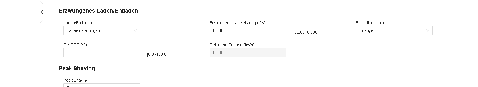

    Es müssen natürlich alle Parameter passende Werte haben. Die meisten Parameter dürften aber bei vielen Installationen bereits passend sein, so wie es der Screenshot der Sensoren aus Deinem Post 29 zeigt Ein Ziel-SOC von 100% (Register 47101) muss dann auch im Webinterface als Ziel SOC 100% angezeigt werden. Der Screenshot zeigt aber 0% an. Das passt noch nicht zusammen.

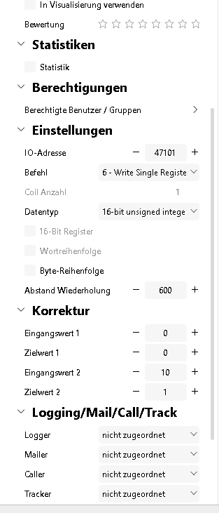

      Jan W. danke hab ich mir mal angeschaut. Hab immer noch das Problem, dass ich die Register 47101 falsch haben. -> Ich sehe den Wald vor lauter Bäumen schon nicht mehr.

        Die Korrektur stimmt nicht. Da die Register nur Integer verarbeiten, benötigst Du bei Sensoren eine Konvertierung von 1000 zu 100%, also ein "geteilt durch 10", was z.B. über eine Korrektur mit Eingangswert 2 mit 10 soll zu Zielwert 2 mit 1 erreicht wird.
        Bei **Aktoren** muss die 100% als 1000 per Modbus gesendet werden, d.h. Eingangswert 2 mit 100 soll zu Zielwert 2 mit 1000 werden. Statt 100 und 1000 geht natürlich auch 1 und 10. Beides multipliziert den Wert mit 10.

        jetzt habe ich ein paar Tage getestet - nun habe ich das Problem, dass die LUNA Batterie die Maximale Ladeleistung immer wieder selbstständig auf 0 W setzt, wenn ich die Batterie geladen haben bzw. auch im normalen Betrieb. Letzte Woche hatte ich das Problem noch nicht. Erst wie ich die Vorlage eingespielt haben, kann es daran liegen?
