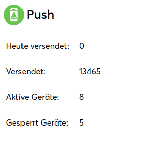

                          ich habe heute zufällig auch dieses Problem gefunden. Habe einen Gen1 der funktioniert (war aber schon registriert) und einen, der nicht geht (wollte ich registrieren). Ich habe dann mal auf der Webseite Produkte & Services von Loxone geschaut und gesehen, dass dort gesperrte Geräte sind.
                          Klicke auf die Grafik für eine vergrößerte Ansicht  Name: grafik.png Ansichten: 0 Größe: 13,8 KB ID: 430062
                          Kann das damit zusammen hängen? Kann mir einer sagen, wie ich die gesperrten Geräte wieder löschen kann? in der Config habe ich diese gelöscht und dann den Server gebootet.
                          Grüße Loiee
