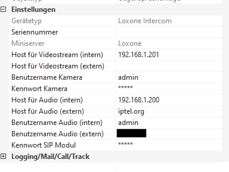

    realschmide Kannst du bitte mal deine Intercom Einstellungen bei Gelegenheit posten?
    • realschmide
      • 26.09.2018
      • 53
      Klar, gern. Hier sind meine Einstellungen:

        Vielen Dank habe ich eigentlich ähnlich... ich bin bei antisip...

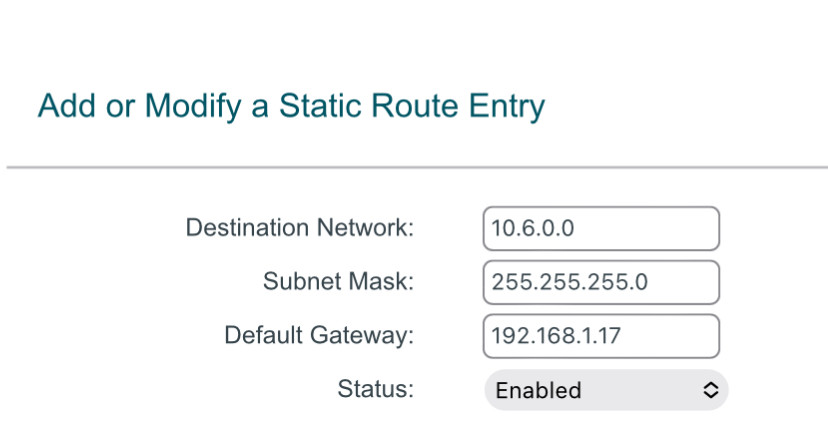

          ich hatte nach Umstellung auf WireGuard dasselbe Problem.
          Da das jetzt ein paar Jahre her ist weiß ich leider nicht mehr genau, wie ich das gemacht habe, aber die Lösung war ein statisches Routing einzurichten (siehe Screenshot anbei).
          WireGuard läuft bei mir auf einem Raspberry mit der IP 192.168.1.17.
          Schöne Grüße! Klicke auf die Grafik für eine vergrößerte Ansicht  Name: IMG_6404.jpg Ansichten: 0 Größe: 44,0 KB ID: 431654

            Also bei WireGuard bzw. an der FritzBox einstellen?
            • Paulchen_Panther
              • 14.02.2019
              • 249
              Ja genau, wie das bei der FRITZ!Box geht weiß ich aber leider nicht, bei mir ist’s ein TP-Link-Router…
